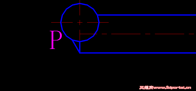

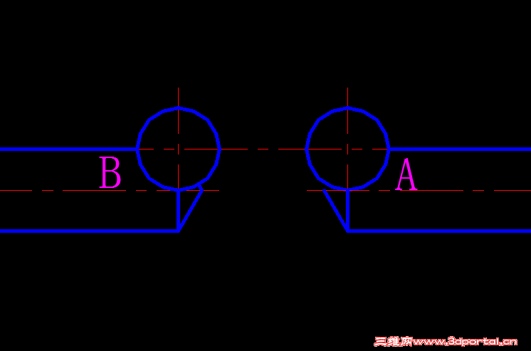

ABS刹车系统的液压块或者其它组合阀体就会发生这种情况。" J+ ?3 p" M5 K- I" ?
1. 通常这些孔的位置和外部安装对接关系的有关,所以并不考虑本块体中孔和孔的同心。* U) s* n% p, N4 U4 x# j
2. 轴线彼此相交的两个等径孔会存在交孔毛头的问题。加工和去毛头会搞死人。最好错开,否则有人抱怨。) w& P' q. I% a0 k* M8 g; Y
3. 错开的竖孔P可能在其它位置可以贯通另一个横孔,可以少做一个孔。& O( `5 e* v) Q& I
如果是代工,按图加工吧。客户家的设计师很少告诉你为什么。
zls888 + 3 感谢您解答了求助的问题。
