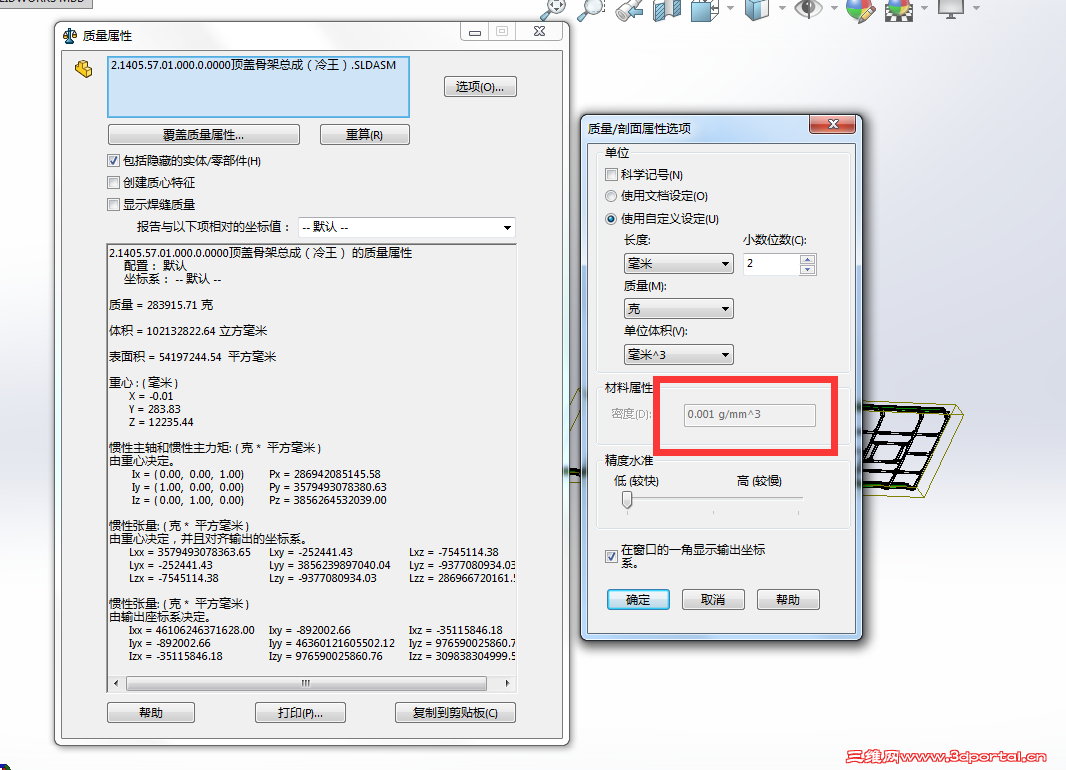

新换的2016版本,原来2010好像都可以的。怎么自定义密度?装配体中很多文件,有的定义了材料,有的没有。

材质也是可以自定义的。
' W3 j0 [5 e7 {选一个相接近的,复制到自定义的材质库里,想怎么改就怎么改。再添加到收藏,然后就非常方便,目前用的2016
