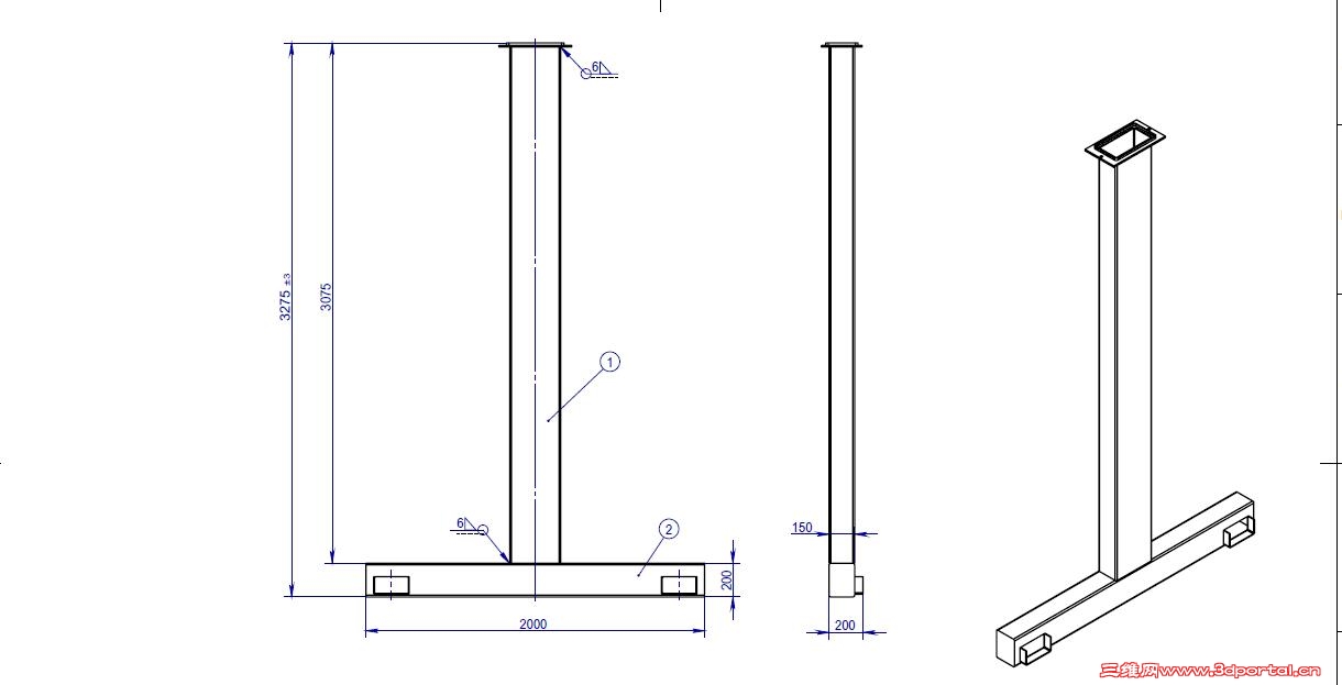

GB/T324-2008是
( F# P4 T9 M+ l* S2 T( K. `国家标准   焊缝符号表示法
' v% C5 t/ X& z' f
9 v  N/ e' P, K- K3 ]  \) P你的这个标准那个圆圈是表示周围焊缝,但是你的方管能周围焊缝吗?+ ^# }+ V5 q" u+ M# o2 u$ o
只能对面焊缝吧0 {' p. _( f: K0 b: k0 p
还有你的焊接焊缝高度需要6mm吗?

底座上的有问题。
