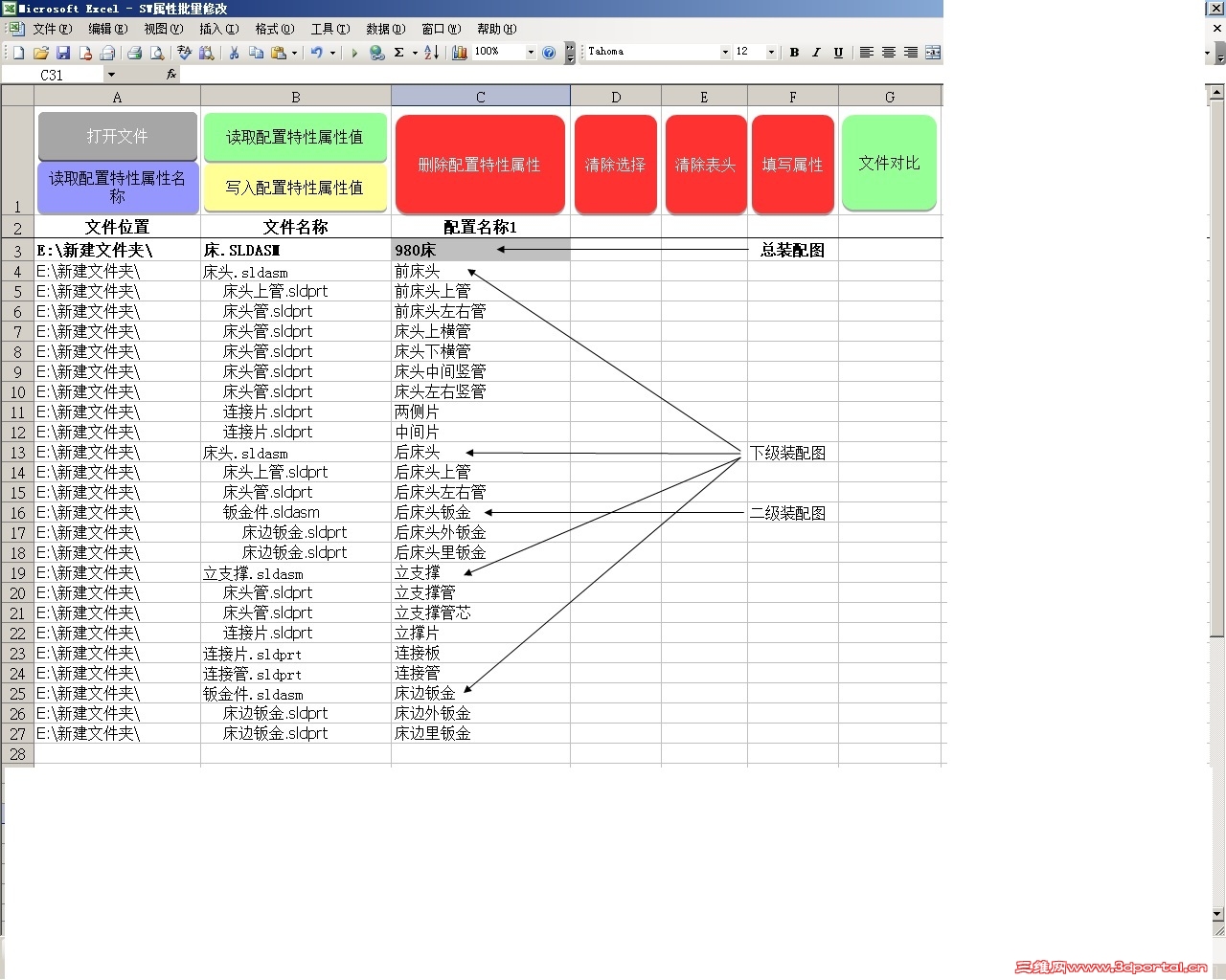

现在的问题是 :在下面的代码的空白处加什么代码。可以达到图片的效果。就是在打开装配体的时候,自动遍历装配下的零件和数量 并自动缩进

  1. Dim swDM As SwDMApplication  c0 W' y( t2 A, B+ s
  2. Dim swDoc As SwDMDocument12
      V2 ?& @! [4 }3 E2 ?" ?& o
  3. Dim mOpenErrors As SwDmDocumentOpenError
    2 O) X& r( b9 q6 W! p5 A" M
  4. Dim swCfgMgr As SwDMConfigurationMgr& Y3 ^  E6 r6 ~/ `2 m8 j( w
  5. Dim objClassfac As SwDMClassFactory+ s' q2 t8 q3 r4 s$ b) `
  6. Dim vCustPropNameArr As Variant
    8 V% I. r; L3 i( c6 Z2 l2 H
  7. Const SWDMLicenseKey = ""
      ^8 ~+ i, }( W4 E
  8. ' f% ^: t: v, p0 [, m( |
  9. ( h! ]6 P5 _4 P
  10. Sub 打开文件()
    , G7 y! s0 {  U/ f$ n
  11. Range("A3").Activate
    . _1 k1 T* u( K" @2 J
  12. Set objClassfac = CreateObject("SwDocumentMgr.SwDMClassFactory")% D; j+ k  x5 ^! Z
  13. Set swDM = objClassfac.GetApplication(SWDMLicenseKey) '啟動SWDM$ j3 U$ I8 ?" w0 `
  14. Dim vCfgNameArr As Object
    $ v! Y3 X$ U9 M( f2 f
  15. Dim vCfgName As Object
    $ ~. O4 f& u3 i- C  J
  16. Dim swCfg As SwDMConfiguration '14
    ) |( ^2 d# y% P0 O2 X7 }+ B
  17. Dim nPropType As Long7 T; J9 Z) e+ S/ O, V% c' D3 q$ w! J
  18. Dim PropList() As String
    ' E5 U( m5 `7 ?: n# B9 B
  19. ReDim PropList(0)* E) O: z; I6 f* E
  20. PropList(0) = ""% {9 u, Y1 c7 {0 P5 ^  K$ Y
  21. Dim intChoice As Integer6 w& k* E2 `: q4 o) _
  22. Dim FilePathName As String
    ; t$ @% q9 e" l7 b) M! r
  23. Dim i As Integer0 z, ~' X$ \5 M9 [" q4 |$ ^
  24. HeaderRow = 2
    5 v/ |$ v* U8 U% L
  25. RowNumber = 3
    ( k1 I- p$ B# q$ V! q. W& ~& g( i0 I1 t
  26. PathName = Cells(RowNumber, 1) '讀取第一個路徑的值
    , O  K6 y& ]2 ?
  27. While Not (PathName = "" Or PathName = 0 Or IsEmpty(PathName)) '直到讀完路徑欄(尋找繼續填寫的位置)7 o3 t/ u+ A/ {% ^% K0 F, H
  28.     RowNumber = RowNumber + 1 '下一列
    2 M; [' r' [0 A. \
  29.     PathName = Cells(RowNumber, 1)" ]% S$ X2 U9 ^# A/ I
  30. Wend '回到>直到讀完路徑欄
    : X  h' k! B  x* R0 d6 R5 q
  31. Application.FileDialog(msoFileDialogFilePicker).AllowMultiSelect = True '設定為多選對話框
    6 o& q+ e! d+ R% y( c& Q1 c3 O
  32. Application.FileDialog(msoFileDialogFilePicker).Filters.Clear '清除既有類型' a6 o. A, B6 t0 A& h% m  T: c& v
  33. Application.FileDialog(msoFileDialogFilePicker).Filters.Add "零件自定义属性", "*.SLDPRT" '設定檔案類型% G! X' P! A/ a- @/ U- P; S
  34. Application.FileDialog(msoFileDialogFilePicker).Filters.Add "零件配置属性", "*.SLDPRT" '設定檔案類型+ H3 U2 f$ k" T0 A# {* A' H
  35. Application.FileDialog(msoFileDialogFilePicker).Filters.Add "装配体自定义属性", "*.SLDASM" '設定檔案類型) J( ]6 [. r, V6 X0 Z* o$ {- @
  36. Application.FileDialog(msoFileDialogFilePicker).Filters.Add "装配体配置属性", "*.SLDASM" '設定檔案類型
    / l* N4 B! a  r
  37. Application.FileDialog(msoFileDialogFilePicker).Filters.Add "工程图属性", "*.SLDDRW" '設定檔案類型
    0 M4 O& R' P6 N8 c1 {3 N
  38. If Cells(1, 1) = 1 Or Cells(1, 1) = 2 Or Cells(1, 1) = 3 Or Cells(1, 1) = 4 Or Cells(1, 1) = 5 Then; b& u+ P. g' L( g% a
  39.     Application.FileDialog(msoFileDialogFilePicker).FilterIndex = Cells(1, 1); \: s% @! }9 R% p
  40. End If
    " d5 _3 B2 I# s) T! q: I
  41. If Cells(1, 2) <> "" Then Application.FileDialog(msoFileDialogFilePicker).InitialFileName = Cells(1, 2)
    3 A) [! H+ T2 c/ h
  42. intChoice = Application.FileDialog(msoFileDialogFilePicker).Show '彈出對話框
    / L9 ^& c; K% }
  43. 7 O8 M) v6 n* [
  44. If intChoice <> 0 Then '判斷有否點選檔案
    7 e, i, b2 A& X% Z! S
  45.     RowCount = 1. {( P- t+ M) O, ?( g8 N7 C4 S
  46.     swFilterIndex = Application.FileDialog(msoFileDialogFilePicker).FilterIndex
    ' H. ?( Y1 \9 z6 v- C. [2 L
  47.     For i = 1 To Application.FileDialog(msoFileDialogFilePicker).SelectedItems.Count '逐一讀取所選檔案
    $ G/ p1 u; I: M! k% L. o" _0 W5 T) {
  48.         FilePathName = Application.FileDialog(msoFileDialogFilePicker).SelectedItems(i) '讀取完整檔案名稱: K& I* k( K0 H* ^
  49.         FilePath = Left(FilePathName, InStrRev(FilePathName, "")) '分解路徑
    # J/ g8 m, G9 p: e4 e  V! t
  50.         FileName = Right(FilePathName, Len(FilePathName) - Len(FilePath)) '分解檔案名稱8 k; J8 L" n* T
  51.         FileExtname = UCase(Right(FilePathName, 6)) '分解檔案類型3 s. ?+ |, d/ r* I; r: y
  52.         If swFilterIndex = 1 Or swFilterIndex = 3 Or swFilterIndex = 5 Then
    & ]6 Y' r- r* O' k! S# X, W  s6 [3 [
  53.             Cells(RowCount + RowNumber - 1, 1) = FilePath '填寫路徑
    ! r) K: i$ s: [* O$ ]; L
  54.             Cells(RowCount + RowNumber - 1, 2) = FileName '填寫檔案名稱
    + H$ f: q1 E% _4 r" `
  55.             RowCount = RowCount + 1' d, ?2 w& I7 g; w
  56.         End If
    ' f; m) v; c6 }& p  ^% p
  57.         If swFilterIndex = 2 Or swFilterIndex = 4 Then '過濾器是2或4
    * ?" ~0 [8 L$ X9 v
  58.             Set swDoc = swDM.GetDocument(PathName & FileName, swFileTYpe, False, mOpenErrors) '開啟檔案
    / `1 r9 d) B% ?7 H! f
  59.             If Not swDoc Is Nothing Then '排除無效檔案
    : x; t# F/ ?6 \' g6 y
  60.                 Set swCfgMgr = swDoc.ConfigurationManager& `  {# t4 x0 d, D5 y2 H3 K
  61.                 swConfigNames = swCfgMgr.GetConfigurationNames1 Z6 c, y7 P# O5 @2 [, d" ?/ W" A
  62.
    / X  a- F+ y! d- ~7 O) w8 T9 l
  63.                 For Each swConfigName In swConfigNames
    4 ~2 D: U% L+ _+ {
  64.                     Set swCfg = swCfgMgr.GetConfigurationByName(swConfigName). A7 [4 L: T. F9 V
  65.                     vCustPropNameArr = swCfg.GetCustomPropertyNames6 r' _6 d! H$ `9 H1 u( }2 J, a
  66.                     If TypeName(vCustPropNameArr) = "String()" Then6 H+ w9 e8 P$ O# Y7 P% k* w
  67. + L- O; w9 S5 H. K+ N1 G
  68. 2 j* V9 W, V: T) R, G3 J' X0 W
  69. . y6 k  I& F# W. {2 t% I+ v
  70. * K, H' _4 a" p, g2 }+ R0 B: X
  71. * X0 Y4 D* U2 B( U
  72. + \2 M9 T1 c' z, b4 ]
  73. / K# ~' D, s: J3 X
  74. 1 n8 I0 c& b3 O( Z# ?, o% }3 Y
  75. , v6 |/ d' p' A. \, @& l
  76. - I: G3 P; B1 s1 F* ~
  77.                     End If6 V, \7 y' @7 q+ u2 G; P
  78.                     Cells(RowCount + RowNumber - 1, 1) = FilePath '填寫路徑
    8 ~! L% ]5 `' R" e0 Q: ^3 w+ F
  79.                     Cells(RowCount + RowNumber - 1, 2) = FileName '填寫檔案名稱
    1 e% }7 q8 L% D
  80.                     Cells(RowCount + RowNumber - 1, 3) = swConfigName '填寫模型組態名稱& g% B! v7 I- C3 n/ s1 U
  81.                     Cells(RowCount + RowNumber - 1, 3).Interior.Color = RGB(200, 200, 200). ]% w  f/ @! {, U& T) F+ q$ ^
  82.   J4 r8 f: F, S* m
  83.                     RowCount = RowCount + 1
    $ b6 i1 [; c. D! U7 N
  84.                 Next& J6 }( i3 P: z, _& q, ~
  85.                 swDoc.CloseDoc '關閉檔案
    ' v/ q. D# C. w" M: s1 J
  86.             End If '排除無效檔案<完>& N+ S: R/ r" y, I& v( j* r
  87.         End If ''過濾器是2或4<完>7 Y) _0 j  ]0 D3 ^
  88.     Next i '逐一讀取所選檔案<完>! X! I: H" Z# Q1 K
  89. End If '判斷有否點選檔案<完>
    ) v3 b0 a) C5 i/ z* N
  90. End Sub% u( X0 B' p) A4 M8 d
