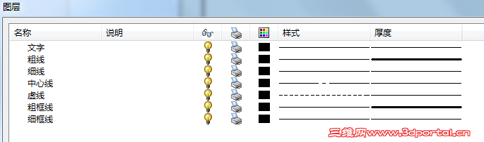

* g$ L: I2 D( ?) @* A3 W" G' E1、        新建一个A4,设置7个图层,粗线为0.35,细线为0.18,如图1所示- o0 ~" \8 i3 ?7 w- `- p
1.png 7 w( g0 @9 B/ M- V$ _6 K
图1

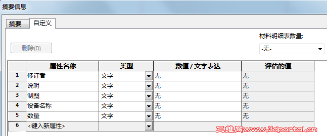

3 s, q  G/ I) O! N9 l$ u2、        【文件】—【属性】添加五个自定义属性,如图2所示。其中修订者和说明是属于修订表的2 M$ f, b% \8 S" P/ b
2.png   ^( e' p! ^) ~$ \: Z0 E6 C6 i' T2 g
图2. s% o7 U' R" J

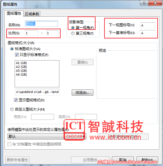

3、        在空白区域右击—属性。编辑图纸属性,保证比例为1:1、第一视角、视图和标准号均从A开始。如图3所示
; {3 x6 H# I& m5 f& Q$ L图32 p5 h7 x$ f9 q" V1 l

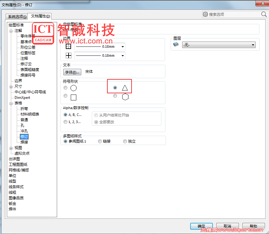

4、        工程图文档属性与零件文档属性大致一样,补充如下几点,修订表符合选用三角形,如图4所示
. G, o$ j$ s' J5 X$ M; @图41 f. \* v* S# [- g

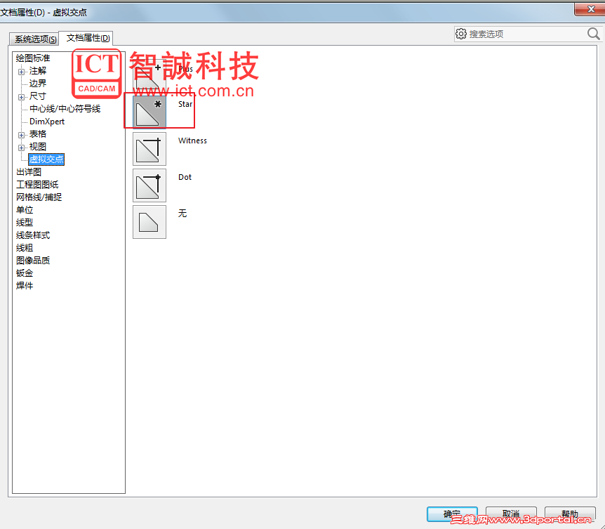

5、        虚拟交点选择Star,如图5。若文档属性中涉及相应图层,请把它分配到个图层中。
9 h% j0 r  g" W( V  |  I 5.png $ c1 Y/ ]* U* E8 Q' B

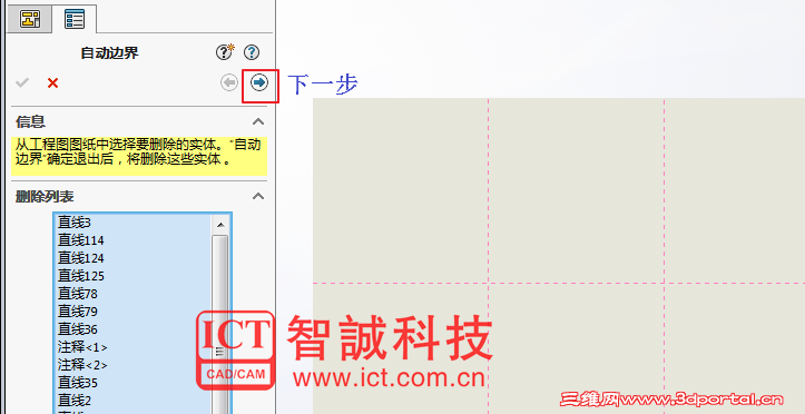

6、        【图纸格式】—点击【编辑图纸格式】—接着点击【自动边界】,框选所以边线和文字,下一步,如图6所示
0 {, _  @5 V9 ? 6.png ) ]& f, W5 @8 d
图6

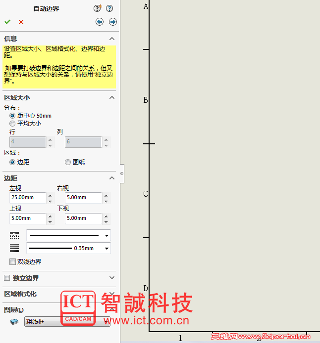

2 |2 d' Z; V! D7、        设定边界参数,这里留左边25mm为装订边。把边界分配到“粗框线”图层。如图7所示
! K. U$ h8 H  t: r( u* ]8 c 7.png
8 n8 ^2 U7 t' X* o+ r7 y4 f图78 {" X7 R' z8 l2 D+ r! y4 ~4 M2 |

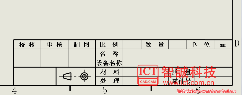

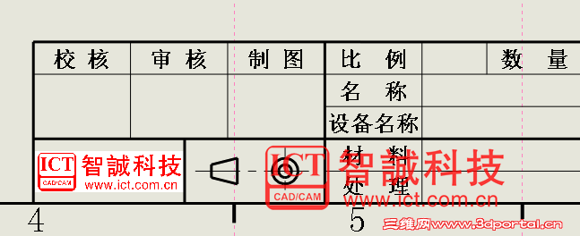

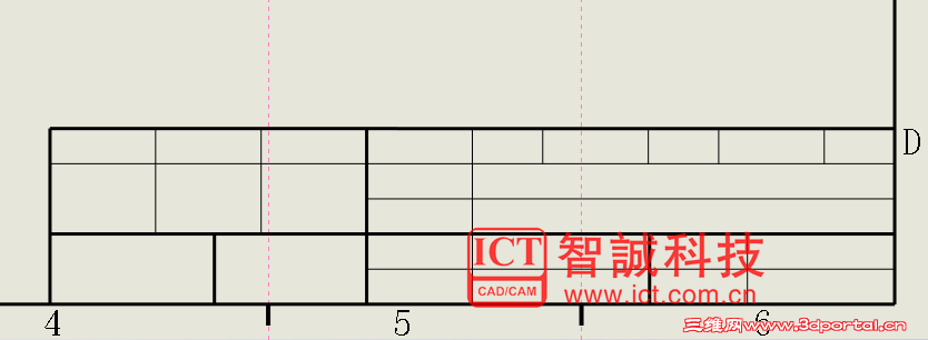

8、        绘制标题栏,如图8所示$ Y) h; r  Z. S+ I+ ^. F
  f% l1 Q) h6 O6 t* g2 @+ J/ f" |9 _图8- t) Y' ?: O% u/ W
9、        利用注释工具填写名称,填写字后,右击该字,选择“捕捉到矩形中心”,选择位置该字四周的边,四边长短不限。如图9所示' M# `" \! w5 o6 t- y& O) {* T
9.png   w0 }: l; |6 q6 j" P. r. Y/ G. m
图9
' D2 N+ V  a( o10、【工具】—【草图工具】—【草图图片】插入公司logo至合适位置,如图10所示
% c* p- a4 o, b: R  F# e 10.png
5 \1 I+ y3 O0 A6 A) v3 _图10( F4 f0 ^: C* h- ]5 Y1 C* l2 ?

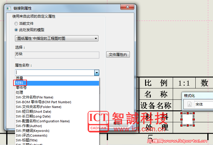

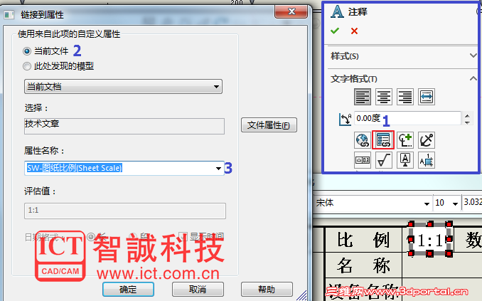

11、链接属性,如图11所示,“当前文件”链接的是工程图相关的属性,例如刚才给工程图添加的修订者、制图等四个自定义属性就通过“当前文件”来链接;“此处发现的模型”链接的是零件的自定义属性,例如材料、质量等属性。
- _8 W3 l; |. _# W' { 11.png 1 [0 U+ m3 i' y$ F9 L- x
图11

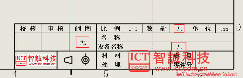

4 n& r3 @4 ~; |3 c; u12、按照步骤11方法,链接工程图的制图、设备名称、数量三个自定义属性并把文字居中,如图12所示。退出图纸编辑格式
; _, u+ ~  ?1 q- E" Z8 n- p1 R7 } 12.png * S* z! e8 {$ o" ?9 h' o
图121 w" ?7 g6 m2 E! ^& K4 z

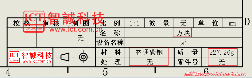

13用已做好的零件模板绘制一个零件。拖到工程图中,空白处右击,编辑图纸格式。链接零件属性,如图13所示
! _. g( N2 Z5 \0 [2 P9 F 13.png - ^. b5 f2 K5 A' Q& ?7 N* G4 p7 j
图13
9 F; H  H3 x' ~( r7 a  M2 m14、同步骤13链接质量、零件号、处理、文件名称四个属性,居中。如图14所示) f6 o( v4 j8 h7 r/ @% w8 n3 `3 Z
+ u1 f1 W9 p3 Y+ b4 g图142 u  j: X1 b2 O

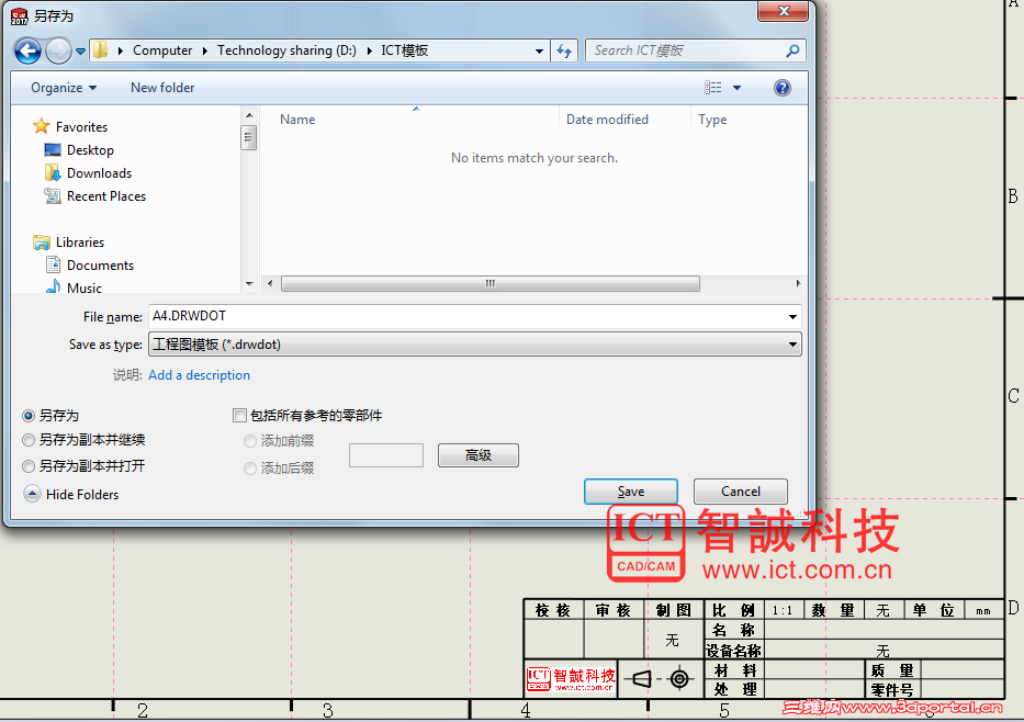

15、退出图纸格式编辑,删除视图,另存为.DRWDOT。如图15所示* j8 r' Y8 s) r: f
. W7 x* K8 N+ f# r7 P图15

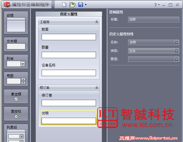

' `8 V6 v* a  ^7 {/ y" D% e, R( I16、【开始】—【所有程序】—【SOLIDWORKS 2016】—【SOLIDWORKS工具】启动【属性标签编制程序 2016】在这里制作工程图的属性卡,如图16所示: c5 o5 t: y  u# x
16.png $ ]; ?  s7 z0 i% D% @
图162 N# R5 a, e' `# U( f" n
