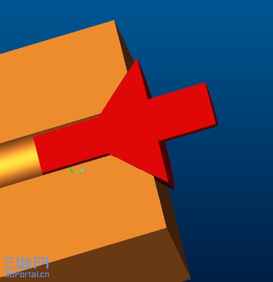

轴上有一89度锥面,孔上有一91度锥面,要把轴插入孔中,接触到为止,请问怎么装配?就是图中红色和蓝色的锥面,他们之间应该是线接触.

你只要使用插入命令即可!!

单纯“插入”效果根本达不到,我试验了一下,还得寻找其他办法,以前我一般用插入后再采取偏距,人为的让两个零件相切(线接触),在工程图里检查他们的距离实现,但这是没有办法的办法,希望有好办法解决,继续关注

 楼主| 发表于 2006-10-22 09:22:30 | 显示全部楼层 来自: 中国江苏无锡
强烈同意楼上的看法,我现在也是这么干的。用这种方法,如果偏距不是整数的话,多半不是干涉就是碰不到。当然了,在生产中,有散差的存在,是要实测的。期待有高手能帮忙解决这个问题,精益求精嘛。

回复 #1 wyldtc 的帖子
这种情况下,接触点应该在其中一个锥面的边界上,是不是可以找出边界,然后在两个锥面上做两个基准圆作为安装基准。

 楼主| 发表于 2006-10-23 22:51:13 | 显示全部楼层 来自: 中国江苏无锡
回复 #6 corner88 的帖子
你说的没错,接触线在轴上的那个锥面上,过这条线的基准面很容易作.但另外一个基准面就很难做了.其实在这种类型的装配中,理想的思路是插下去,碰到哪儿算哪儿,如果能实现这样的思路最好。

发表于 2006-10-24 09:37:33 | 显示全部楼层 来自: 中国江苏常州
在柱锥面上做条辅助的圆,直径就是孔的内径!然后就能顺利装配了!——绝对有效!而且准确!

发表于 2006-10-25 19:46:55 | 显示全部楼层 来自: 中国江苏无锡
回复 #9 gnosgnahz 的帖子
你讲的这个辅助圆时做不出来的,因为无论是轴上锥面还是孔上锥面都比孔的直径大的。只能作接触点辅助的圆。
