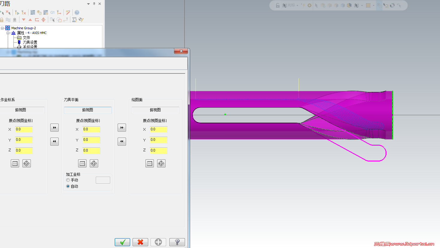

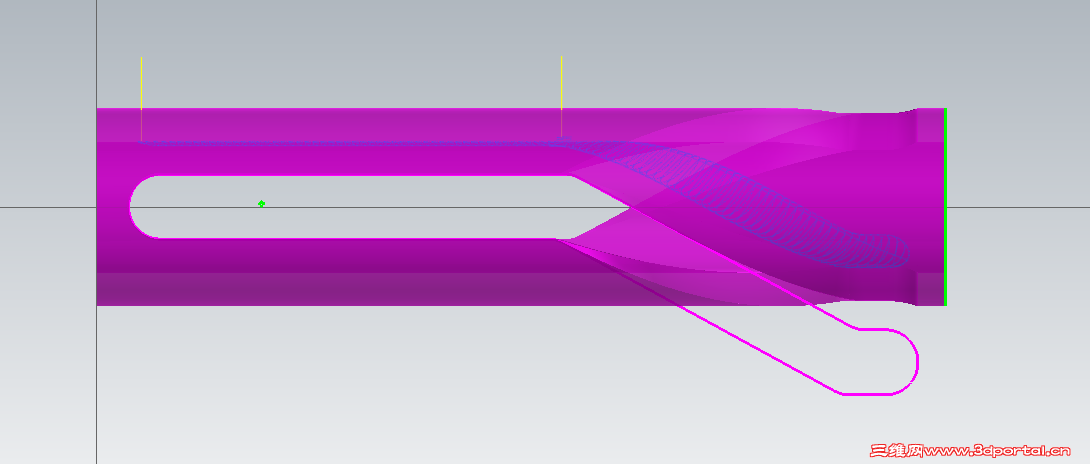

4 [2 w* B" p& F看到论坛中的一个帖子,下载了图档来学习。 自己复习的时候,不知道为什么大神的图档可以,而我编的图档刀路多转了90°,请大神帮忙解答下,学习!

发表于 2017-4-16 03:20:49 | 显示全部楼层 来自: 中国台湾
在刀路參數中把刀具面和繪圖面改成跟你現在貼出來的圖同一視角) q7 D& E/ t( s' N4 L% E+ B7 y

大神一样 还是不行呀!  三个视图都一样。什么原因呢?  附件是原档,能否帮我解答一下,谢谢!; i; x/ h6 ?8 w3 ?6 [% Q& Z7 \

# R5 k( ~& k; H- {6 J* DHMC ?  VMC ?
 楼主| 发表于 2017-4-19 14:34:12 | 显示全部楼层 来自: 中国江苏苏州
chung196 发表于 2017-4-19 13:44
8 R8 }  _2 B! m* q9 n0 k7 x/ p) c0 jHMC ?  VMC ?
: u6 Z: C+ r% `0 Y0 s7 z搞定了,VMC选错成HMC了!谢谢
