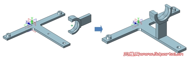

- O: ]! c% G4 b4 z8 y  x& _       第一步,打开文件Assembly,新建一个名称为AIC的文件。. p" c: u+ x% t* C& z7 h

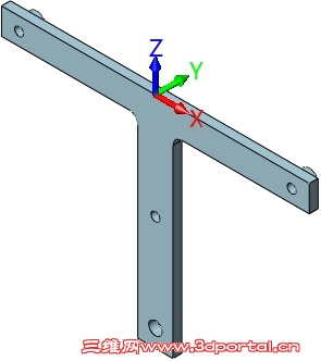

       第二步,插入T型支架,位置为0坐标,勾上固定组件选项,如图1所示。
& g6 [' f3 B$ V9 Y) ?& z+ Y) V, T
0 }: U2 m3 K( Y6 n: e: D
图1 插入T型支架
2 E% P9 p+ p2 v; y) n! x% o

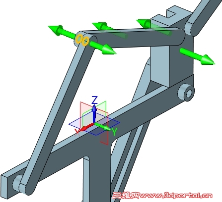

       第三步,插入零件钳口杠杆1,并对两个零件使用两个重合约束,如图2所示。
  B$ U4 G* w1 U3 r# t. H
9 f: a" X( e; V+ r
图2 重合约束-1

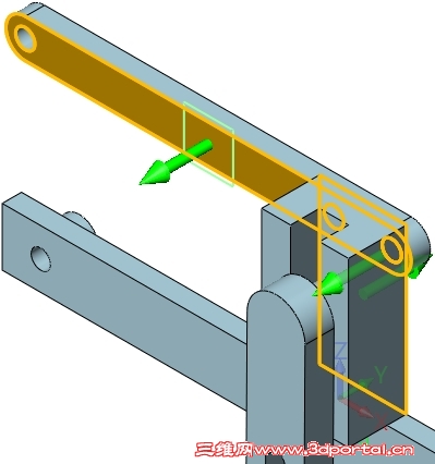

       第四步,对图3两面使用距离约束,距离设置为40cm。  K2 i  ?) ~" y0 |0 X( r8 A+ j' U
  r; u5 f6 _8 I: E
图3 距离约束

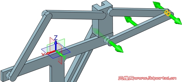

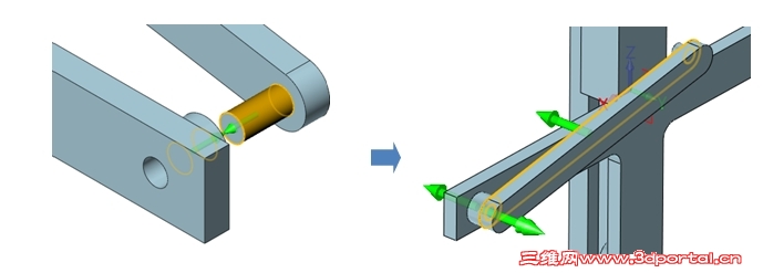

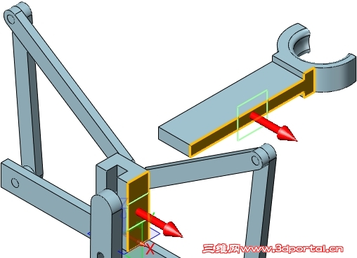

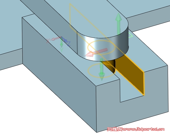

, P% d2 B3 ^1 [7 ~9 B$ L4 v       第五步,插入杠杆2,短圆柱和T型支架孔同心对齐;和T型支架两面重合反向对齐,如图4所示。2 n2 a, d+ F! ^% F4 D
: p- k  j; C" x+ f1 k# i
图4 对齐操作-1
; {) Z4 z) L& ]0 [0 J" N

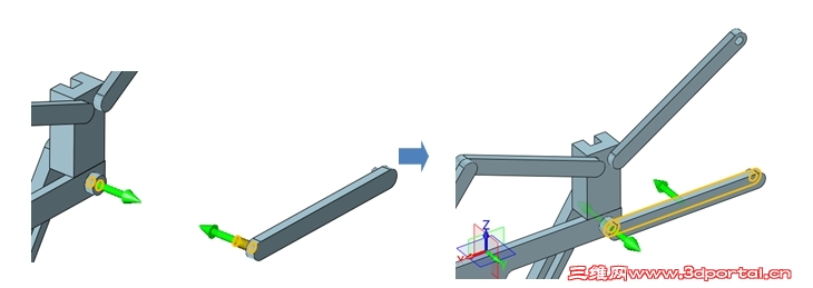

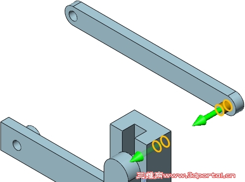

       第六步,插入杠杆1,圆柱表面和杠杆2重合对齐;长圆柱和T型支架孔同心对齐,如图5所示。9 i* ^, I8 ~1 O8 ^# e8 J5 p
. o# t0 u9 g. y6 H/ g* m
图5 对齐操作-2

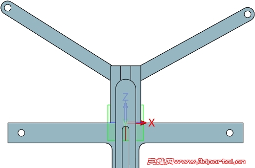

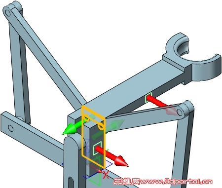

6 F# Z; J+ F: Q$ S& @       第七步,长圆柱和T型支架孔同心对齐,如图6所示。( M5 H$ i) h8 N! u# f4 u6 e
  y0 z* G* Z, ~+ A+ W4 m; }& g
图6 同心对齐-1
( |1 Q( j+ `* W

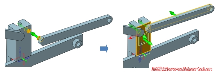

       第八步,使用鼠标把杠杆1和杠杆2拖放到下图(左图)大致位置,并对圆柱和槽面进行相切约束,如图7所示。
6 B# @& a; B% X( V8 q5 }- o
& B; x+ R$ L# b# |$ q
图7 相切约束-1

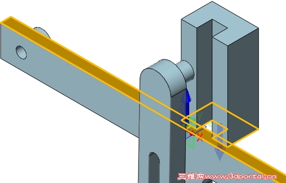

. g5 j8 o) ]; A& c' t; x" W       第九步,插入滑块,添加滑块侧面和T型支架上表面的重合约束,如图8所示。5 z* [. n0 u% n6 [7 e3 ]0 ~
" ^8 z( o! t0 X& D( R* v8 D
图8 重合约束-2
9 H2 d  G( Q3 ]7 w9 j' i

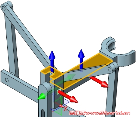

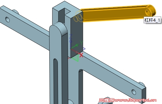

       第十二步,插入杠杆4,添加圆柱和孔的同心约束,如图11所示。& V% M% }/ _! s, Z
5 D* T3 i; {$ b' N: }
图11 同心约束-2
/ i0 H# ~8 j2 {2 w) U/ e' ~; ^       第十三步,在图12两面添加重合约束。
8 h# n% I) f4 g
, a$ w8 l% M- ]. ~
图12 重合约束-4

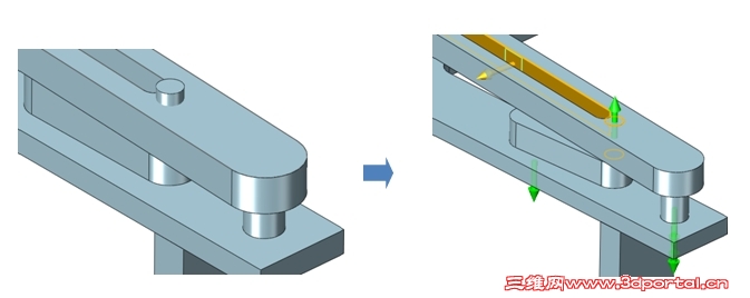

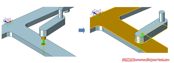

: C3 M  ?& Z6 O( J2 @       第十五步,插入杠杆4,添加圆柱和孔的同心约束,如图14左图所示;并给图14右图两面添加重合约束。# g/ f. c& @9 y
- i5 C6 o5 R) X1 _/ R
图14 约束操作-1
3 t' f2 ?6 O  B) O- ~) y* L, e- X

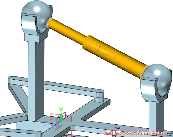

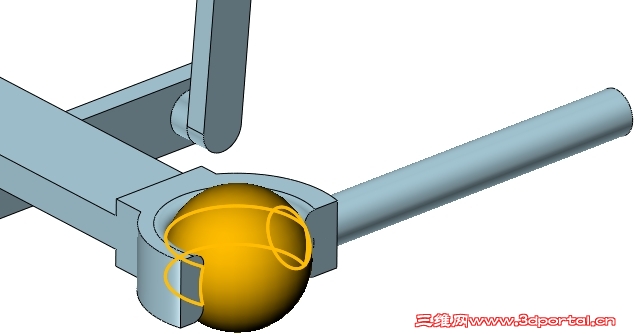

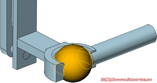

: W+ L/ X4 n& b, O1 z& }       第二十五步,插入球体杠杆1,添加下图两面同心约束,如图24所示。
" M) S) C7 ?0 V; J: F) E7 ]' x5 x
' G3 o. s/ c8 f
图24 同心约束-3
  h# f% j  p/ \) x: `
       第二十六步,插入球体杠杆2,添加下图两面同心约束,如图25所示。: w9 O) O" a" X. P7 i
( I; L' t3 s" t1 L8 Q! K* l  Z+ q
图25 同心约束-4
/ n: G+ O" Y$ g/ F! r* @! q       第二十七步,添加下图两面同心约束,完成装配,如图26所示。- O; g3 S( R- g8 g- H
2 Q' h0 y1 a; w8 |! |$ w- {9 x5 |
图26 完成装配

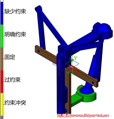

6 A8 ?" p" f9 y8 M5 J       第二十八步,使用约束查询,查询当前装配下零件的约束状态,对缺少约束的零件在装配环境下进行拖动,如图27所示。

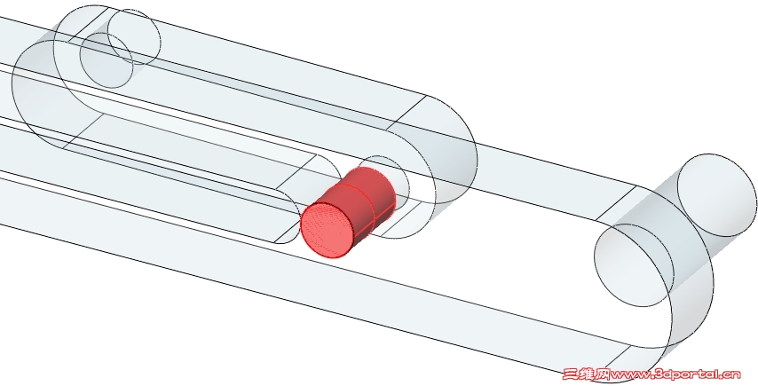

       第二十九步,进行干涉检查,图28红色区域为干涉区域,和动画检查干涉的结论一致。
' B1 a& |' V( @- I
5 y6 u/ i1 O( v+ h
图28 干涉区域

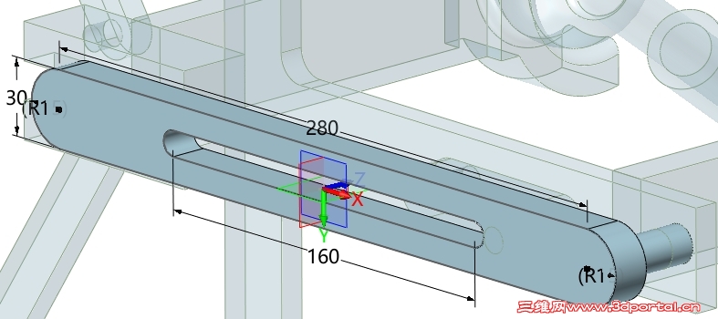

- w+ M, L) c8 R9 y9 u       第三十步,在装配下双击杠杆1,进行零件编辑,双击显示草图1,把尺寸160改为200,再进行干涉检查,如图29所示。
+ L' j: j3 g) Z1 t: A8 L
0 V0 U& F3 s" R2 t$ w! K3 d+ ]
图29 设计变更
