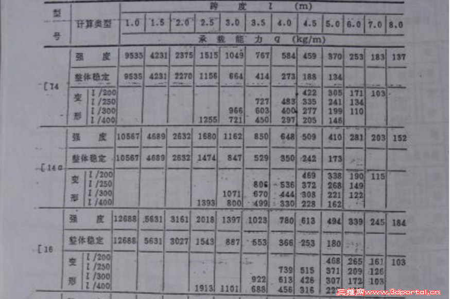

GB707仅仅说了不同规格槽钢的尺寸参数,没有说不同尺寸槽钢的载重,谁有槽钢承重表?哪本规范有?

7 T) _' F; p# F% J; k" g承重能力除了槽钢的型号有关外,还与梁的跨距有关。刚度与跨距(的三次方?)成反比。复习一下力学课程吧。

找钢结构手册。

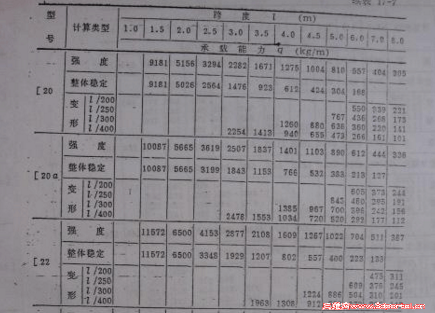

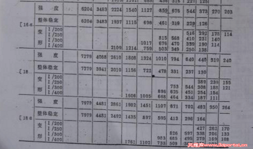

承重计算
. }: g7 F- v% P' @' u- d4 p0 x% B# D# _7 Q
' ^9 j; i; B: G% e
槽钢承重计算表AA.pdf
