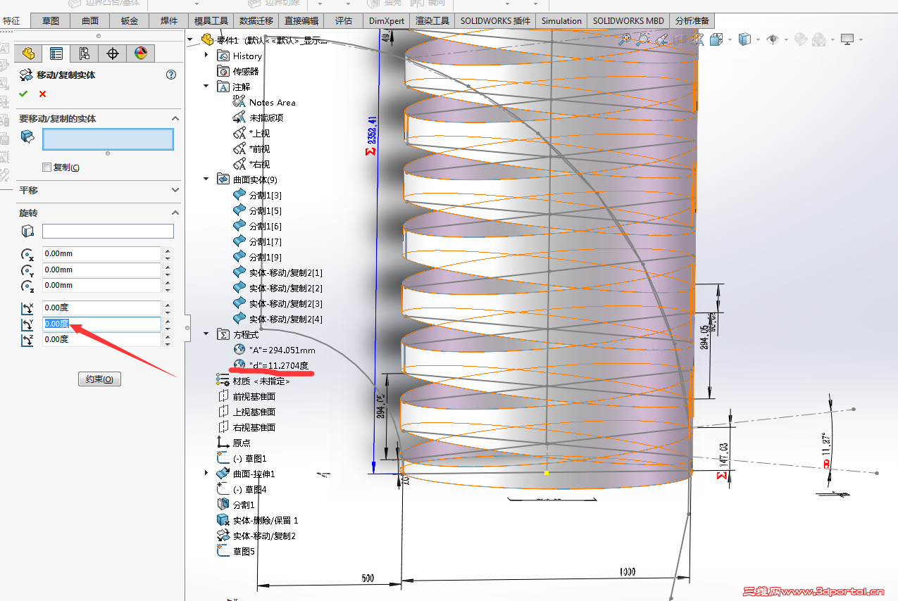

想将这里的角度使用链接的数值d,但是不能选择,这个角度是小数点后面无限循环,1 j+ U( ~+ p1 N. [' m7 M
求助各位大神有什么好点的办法1 L, Y: G  G. j) e
# P6 {9 P8 s" Q" Y6 w/ B, E# g

不会,帮顶,如果不能链接,可以试试直接输方程式。

1 t" V' R7 m: H3 f+ k方程式不支持的,我说过了,谢谢

2 x: p# ^, `; v9 @0 j. R. OSW最多支持8位小数,你要无限循环SW也做不到啊。$ D! b/ R. C! H. [+ J0 c% F
是不是8位小数的精度还不够?
8 P" H& V8 ^9 C; P& g如果8位小数能满足要求,那方程式能算出来,把结果填上去也不难吧?

3 b# S' w" ~% E4 W" DSW最多支持8位小数,你要无限循环SW也做不到啊。: a& l* j+ m( s
是不是8位小数的精度还不够?
1 i* r: n7 Z' ^0 l( B如果8位小数能满足要求 ...
, C, V0 H& H% J" V
谢谢提议
