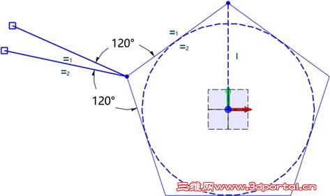

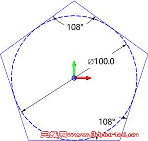

       第二步,使用草图工具,在XY工作平面上,使用子草图绘制五边形草图,如图1所示。
5 C' u* T; F* I) _2 d/ ^
图1 绘制五边形草图
       第三步,退出子草图,使用直线绘制两条和五边形等长的直线,进行等长约束、角度标志以及水平约束后,得图2。
$ d( a9 s) `1 S  a# \, D4 r" m
图2 进行约束以及角度标志

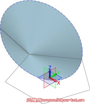

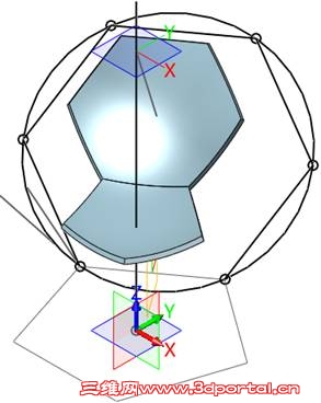

       第二步,退出草图,使用旋转,过滤器切换至曲线,使用上步草图的线,创建图3曲面。
3 N+ Q$ b6 n7 h  {8 C# P) {0 ^
图3 创建曲面-1
       第五步,使用旋转,使用上步草图的线,创建图4曲面。

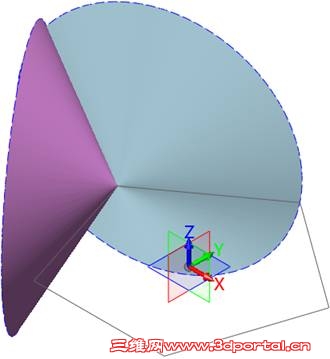

7 S& G1 x7 d( ]  O# I1 f! a
图4 创建曲面-2

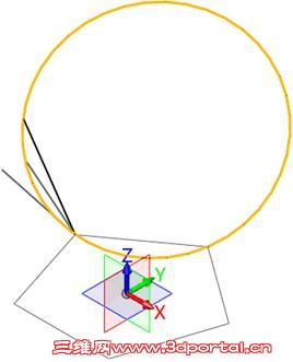

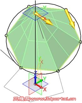

       第六步,使用相交曲线,提取两旋转曲面相交所产生的曲线后,隐藏曲面,如图5所示。
8 f" C" b8 |5 d1 a* l/ r% a5 B
图5 提取相交曲线

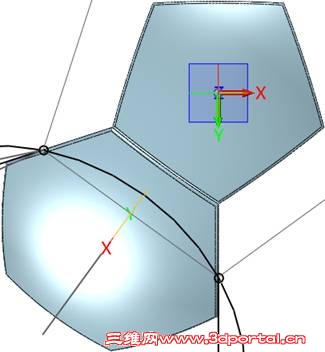

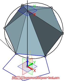

       第八步,使用点在曲线上,在圆上创建6个等分点,如图7所示。
2 ?, J4 J" u3 s3 d* y3 g; e
图7 创建等分点

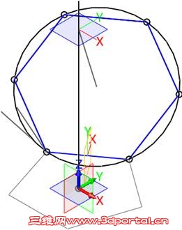

       第九步,使用线框下的直线命令,在点之间创建下图直线,如图8所示。
# @1 m2 T3 l' j' v
图8 创建直线-1

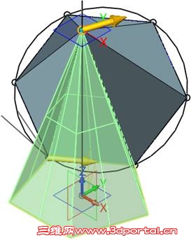

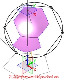

       第十四步,使用放样,放样类型为终点和轮廓,轮廓为上步创建的曲线列表,终点为下图所示的两线交点,两端连续方式为无,曲面类型为两端开放,如图13所示。
3 ]) g9 s( M  |! X
图13 设置放样参数-1

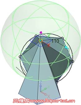

# g# [9 {! R: q
图16 创建球体
       第十八步,使用曲面分割,球体为基体,两个放样面为分割体,并隐藏放样面,如图17所示。
# p' \7 k' q* ^% n
图17 曲面分割及放样面隐藏

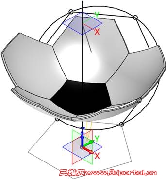

       第二十步,使用抽壳,对上图两个单独曲面,分别做两次抽壳操作,厚度为-3mm,如图19所示。
( g1 }9 _$ Q! i+ q) v
图19 抽壳操作

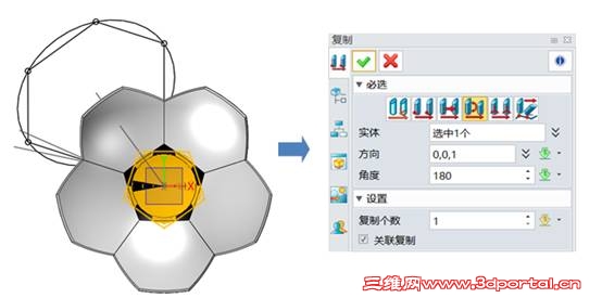

       第二十四步,对底部黑色造型绕Z轴进行180旋转,进行复制,如图23所示。
2 m3 a  n* c& R
图23 造型旋转、复制

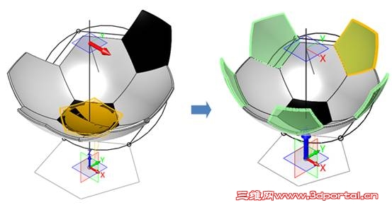

       第二十五步,对上步复制的造型进行移动,绕着下图坐标旋转63.43°,使用阵列,绕着Z轴均匀分布5个,如图24所示。
2 G" H" e* s1 l& Z* g: S
图24 造型旋转、列阵设置-1
       第二十六步,对下图造型进行复制,绕着下图坐标旋转-41.81°;使用阵列,绕着Z轴均匀分布5个,如图25所示。
0 a% e8 K+ m# S, P- L( X) t
图25 造型旋转、列阵设置-2

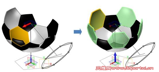

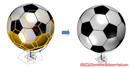

       第二十七步,拾取所有,旋转180°进行复制,完成足球设计;隐藏不需要的对象,如图26所示。
* B$ A  S. l7 {7 l6 a1 k& T
图26 完成设计
       到此,足球建模课程就完成了。希望能通过这个案例让大家能进一步了解中望3D软件的建模操作。同一个模型有很多种画法,大家可以在更加熟悉软件的过程中发挥自己的能力,用不同的方法去绘制你想要的三维模型哦。
