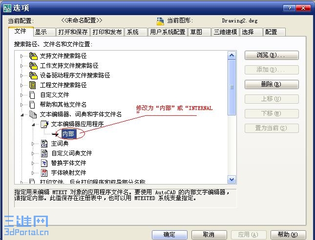

发表于 2006-10-22 18:51:10 | 显示全部楼层 来自: 中国浙江宁波
如下图修改即可
