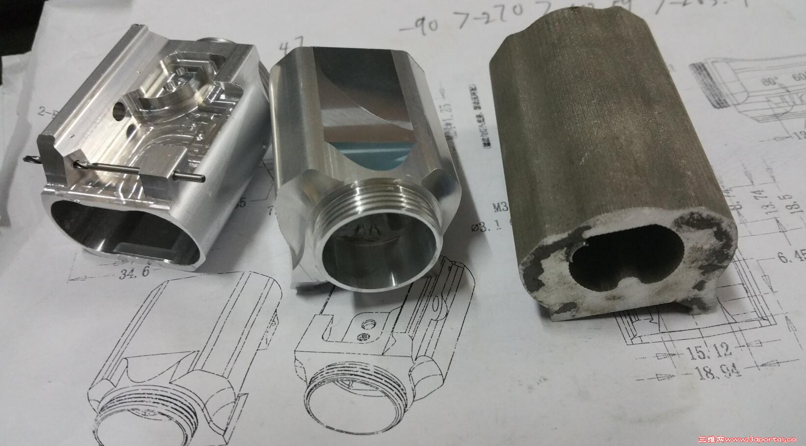

  让同行们见笑了,这是小弟的厂里正在做的产品,用MC编程,4轴两次装夹出成品。做曲面加工是小弟的弱项,望大家多多指点。

这个东西还线割出来坯吗,直接出型材,这东西见过

) G2 N( p# b5 a5 I7 K线割的是打样板时的胚料,批量起货是用型材。

需要加工多少时间?
发表于 2017-5-17 15:55:57 | 显示全部楼层 来自: 中国浙江杭州
一次成型吗?那些孔是换模钻的吧?

& u- m) @0 v/ W+ j% c* k( p) q一个一共8分钟

什么换模钻?反正我这从毛胚到成品在加工中心装夹两次就完成了。

天天都在打样板,做不了给人家叼。晚上有时间去路边加工店逛逛,很快就能上手。

螺纹也是铣的?0 q( n( }3 d; C9 K' r6 a& \  j1 v: v
