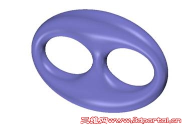

       在绘制曲面模型时,想要得到全局顺滑的效果,是有一些技巧的。本文将以一个8字形曲面为例,讲解如何使用中望3D将其绘制出来。其中重点是镜像顺滑如何处理、如何拆面,最终做出的效果如下图:

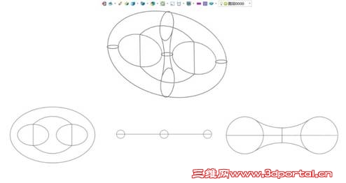

       1.边学边用:
       此模型看起来是异性的,但其实模型的形状是由一些关键节点处的线条决定的。关键节点线条如下,分别是从顶视图、前视图、右视图看过去的形状。
       在绘制模型时,曲面的质量是由架构曲线决定的。只有好的曲线框架及连接,才能创建出高质量的曲面。

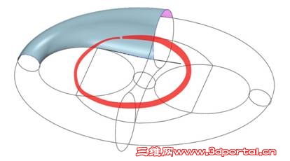

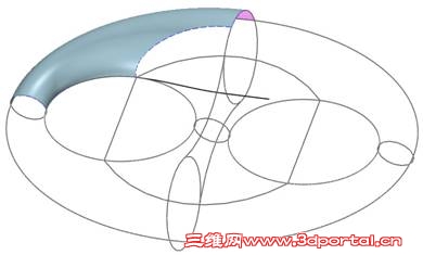

       此模型基于中心是完全对称的,所以只需创建出1/8,剩余部分通过镜像得出。但是要让镜像之后的曲面与原始曲面顺滑过渡,则需要在创建原始曲面之前,先创建出辅助面。如下图:
       辅助面是基于关键节点的草图拉伸得出,各草图平面也是后面的镜像平面。如果镜像平面不同,则做的辅助曲面也不同。

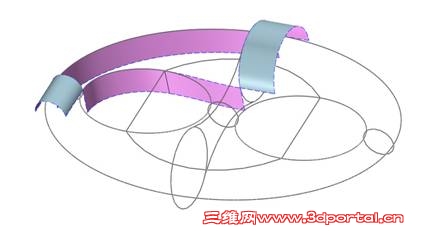

       3.边学边用:
       隐藏关键节点草图,只留下辅助曲面,并使用UV曲面功能创建出一张大面。如下图:
       创建曲面时,曲面边缘需要与辅助曲面全部相切。这里需要注意的是,如果前面没有隐藏节点草图,那么在选择边线的时候,有可能会选择到草图的线作为边,这时,在曲面创建时就没有相切连续的选项。所以,在选择边时,需要确定选择到的是辅助曲面的边缘而不是草图曲线。

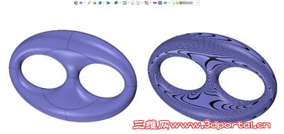

       7.边学边用:
       通过两次镜像得出所有,并缝合所有曲面,得出最终模型。通过斑马纹可以看出,产品整体光顺。
