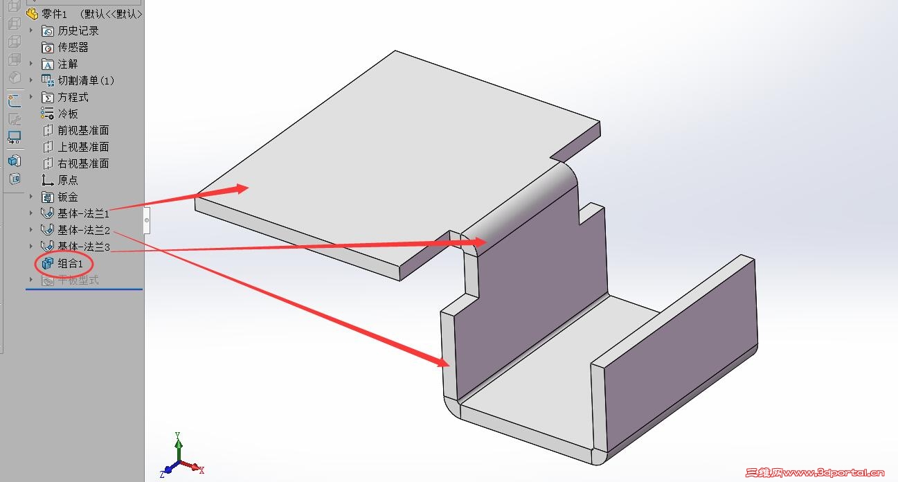

如图
 楼主| 发表于 2017-4-29 15:15:46 | 显示全部楼层 来自: 中国广东深圳
此钣金件在前视基准面上为对称,尺寸不限,欢迎大家共同讨论学习

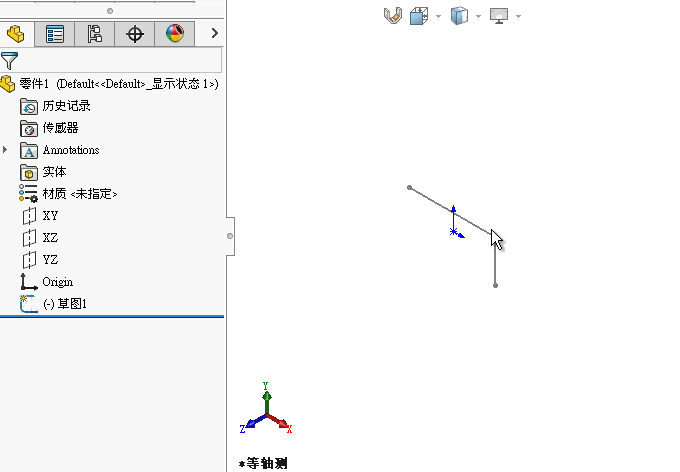

发表于 2017-4-30 18:03:26 | 显示全部楼层 来自: 中国河南郑州
如果楼主想表达一些建模思路,可否把特征树也截屏显示?这样大家可以互相交流学习嘛
发表于 2017-4-30 19:29:01 | 显示全部楼层 来自: 中国香港
4 m- L. ]7 P; J/ \' k
capture-1.gif ( p2 C' H5 x  E' e: j  @! L' d

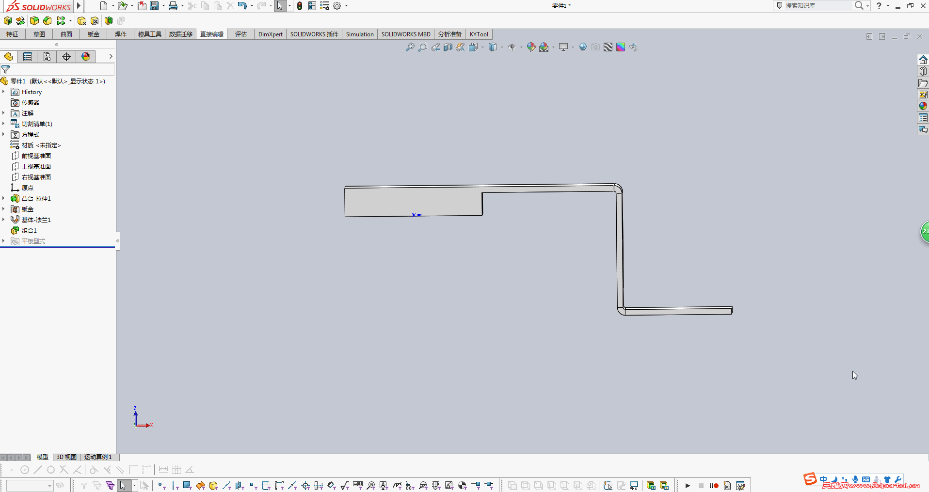

 楼主| 发表于 2017-5-2 08:30:26 | 显示全部楼层 来自: 中国广东深圳
6 Z1 |- v. ~# z6 M1 S+ \1 t4 d谢谢大鹿大神的参与!我来说说我的想法,如图

发表于 2017-5-2 10:33:20 | 显示全部楼层 来自: 中国香港
SG小瓜 发表于 2017-5-2 08:30* K9 g; o3 B9 Q! l5 ^
0 A+ `+ o$ A3 k
谢回复。4 @3 X- C3 u# ~( A
不过题目是“只能使用软件钣金功能的基体法兰命令绘制”,您这做法已经不对了,多了一个“组合”命令。' F5 x: _  B6 i/ F
如果可以使用“组合”命令的话,那使用“除料”命令也是可以的了吧。
4 o* a5 A; l4 _) T2 R, j, x8 W2 }* T0 H+ W8 l% G
如果题目改为”“只能使用软件钣金功能的基体法兰特征绘制”,那俺就没有办法了。

% D) V4 ?* L! o6 P% M) K+ T4 {, f5 n( J
我感觉楼主没弄清SW中组合的真正含义。在钣金模块中分步用基体法兰做出的钣金件也属于实体工件,既然是实体就有求交、求差,求和的可能,所以在钣金模块中使用组合命令没什么大惊小怪的,SW有混合建模的功能,任意模块下其他模块的命令也可以调用,只不过在钣金模块中使用了其他模块(比如实体模块中的组合命令)命令应该有时能展开有时是展不开的。给你个示意图是在实体建模环境中调用钣金模块中的命令绘制的实体,我也用了组合命令,这个示意图能展开。
