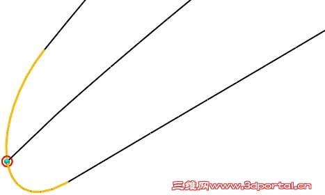

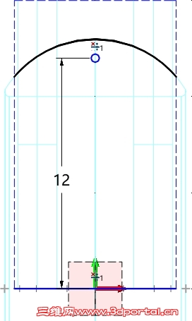

       第一步,在YZ工作平面上绘制如下草图(图1)。
$ j7 `) n. M* b+ o
图1 绘制草图-1

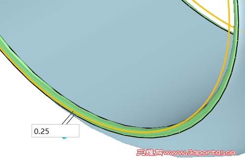

       第三步,两边倒0.25mm圆角,如图3所示。
2 Z; ]* r) ?  q2 i% R9 q) F: o
图3 倒圆角-1

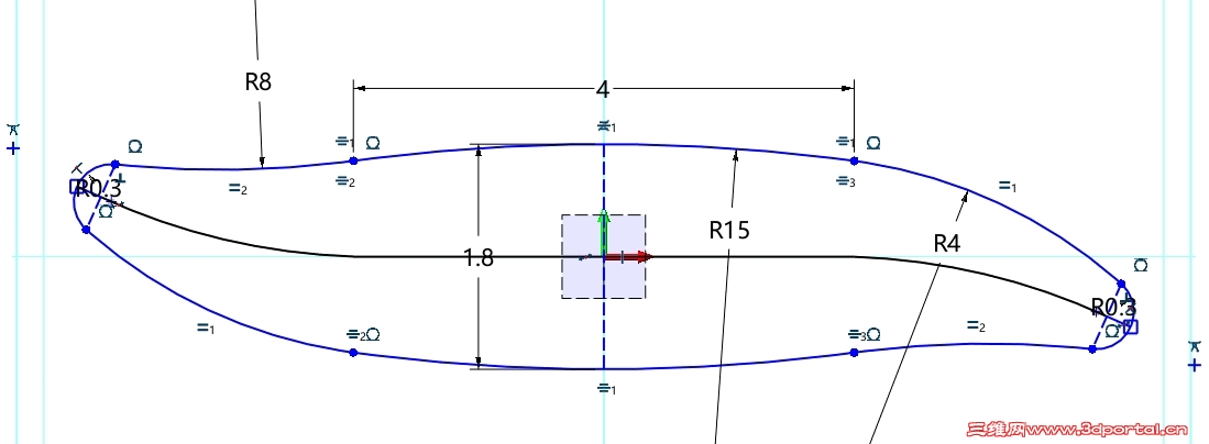

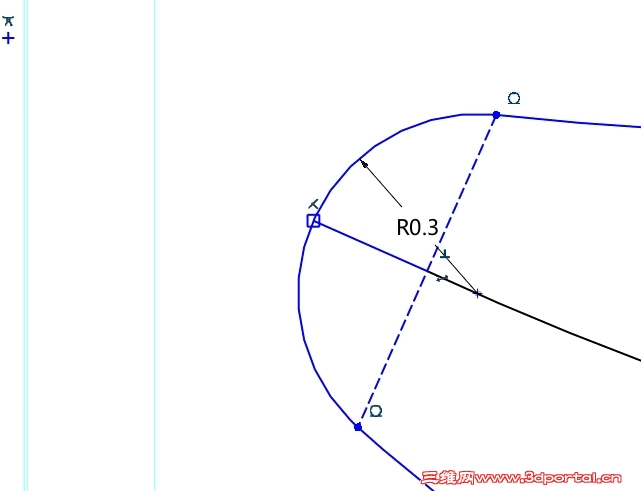

       第四步,在XY工作平面上绘制如下草图(图4),当中黑色未全约束的线为中线,两头草图如图5所示。
3 z$ ~& T% \: q1 J+ A  d3 X
图4 绘制草图-2
; W* y- r7 |- t& d4 v3 H4 @7 v, }/ _
图5 两头草图参数

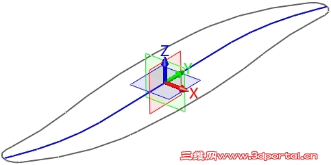

       第六步,使用中创建曲线列表,如图7所示。
2 U. O; l7 |# F$ b2 B
图7创建曲线列表
       第七步,拉伸曲线列表,形成曲面,如图8所示。
7 l+ R+ q/ v8 g7 n3 c$ P
图8 曲面形成

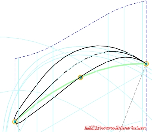

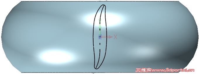

       第八步,在YZ工作平面上创建草图,绘制点,如图9所示。
! o' `3 H, D9 q6 O0 n/ b9 k* _
图9 绘制草图-3
       第九步,创建空间圆弧曲线,如图10所示。
* {3 ?% _! s7 _! n5 v* Q- u
图10圆弧曲线

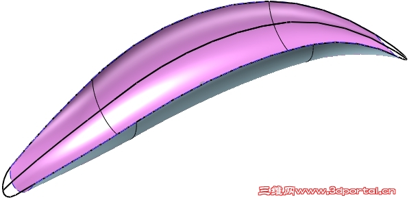

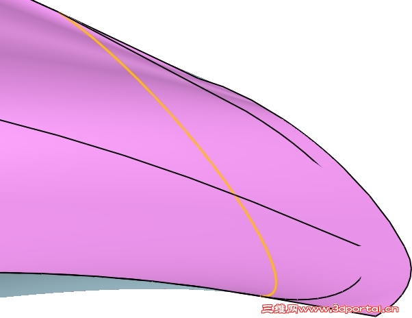

       第十一步,使用相交曲线,提取两曲面相交处形成的曲线,如图12所示。
7 s5 |( L( \, I  C2 s0 M
图12提取曲线

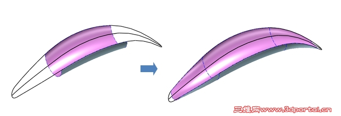

3 [3 E8 s# A; i6 [8 c& p1 U# `
图14放样操作
       第十四步,缝合上步3段放样曲面,如图15所示。
& @5 i5 I& I7 I
图15 缝合放样曲面
       第十五步,两端圆弧延伸曲面0.3mm,如图16所示。
9 s2 S/ K: q/ Y/ M; G% i  ~) i$ [
图16 曲面延伸

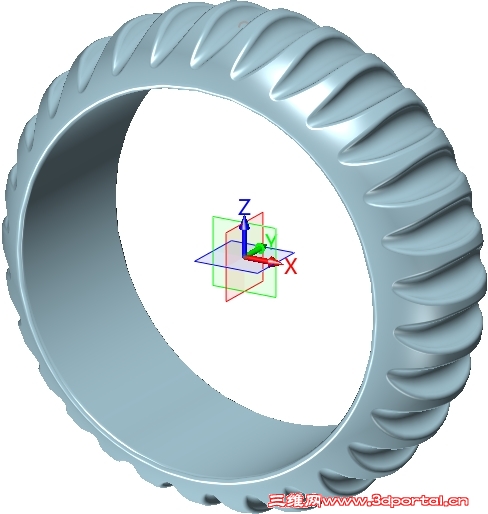

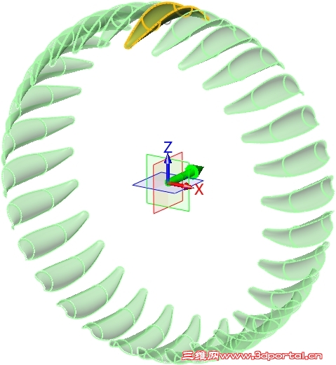

       第十六步,隐藏曲线,对曲面进行圆形阵列,数目为30,角度为12°,如图17所示。
; P6 z( m" D' o; f: G# A% Y; {: F
图17圆形阵列

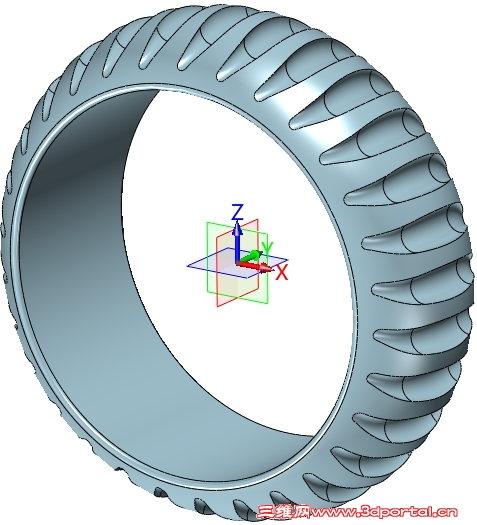

       第十七步,显示回转实体,让实体和阵列曲面进行减运算,如图18所示。
2 `2 w2 L7 I' e4 l" @
图18约束操作-2
       第十八步,倒0.3mm圆角,如图19所示。
' Y3 P, d7 J# N
图19倒圆角-2

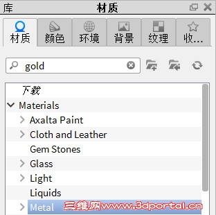

       第十九步,插进入KeyShot,搜索gold材质,如图20所示。
# B7 W, C+ q9 n/ |- S' Q: y
图20搜索材质
       第二十步,附加材质到戒指模型上,得到被赋予金材质后的戒指模型,如图21所示。
$ R7 y7 _7 P$ p
图21赋予材质
