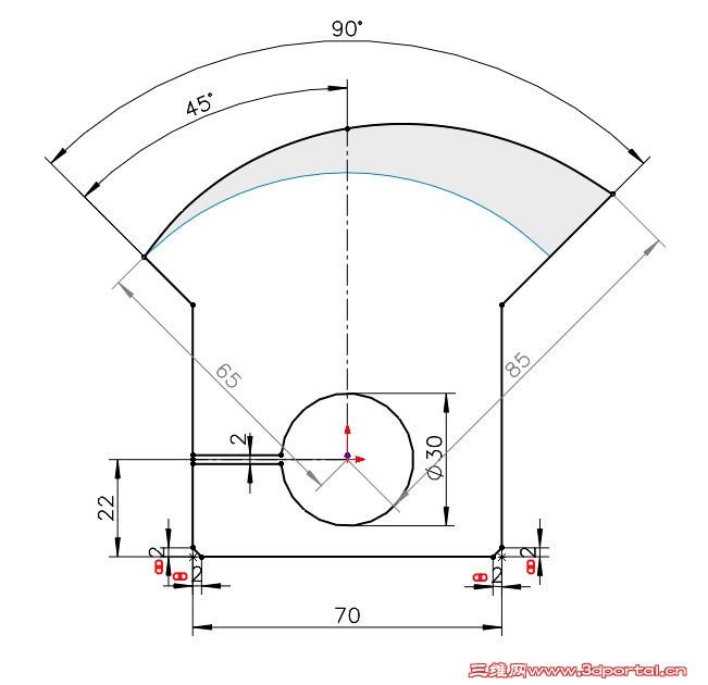

凸轮曲面如图所示,在sw中的方程式要如何编写,请教高手帮助

 楼主| 发表于 2017-5-10 15:56:08 | 显示全部楼层 来自: 中国江苏无锡
keilei001 发表于 2017-5-10 15:31
* E8 s  _2 W$ L参考
3 I5 y# q' _' U* v  c谢谢,我也想了半天,总算做了SW曲线的方程式:Xt=cos(t)*(85-t*40/pi),Yt=sin(t)*(85-t*40/pi)0 \: T9 v4 H1 c$ w3 r5 u/ r! H! K6 K
t1:0,t2:pi/2,但Yx的方程做不出来了

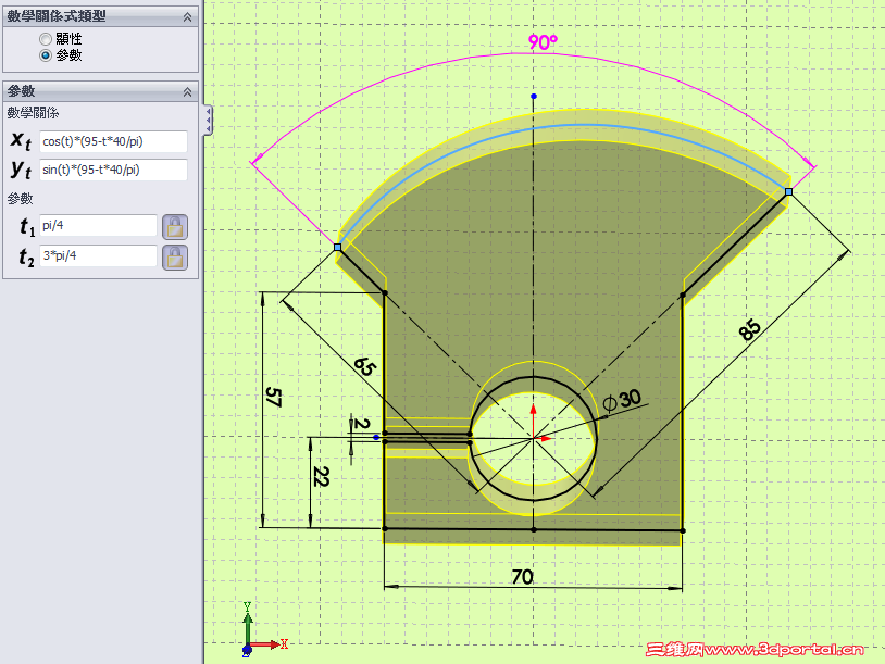

发表于 2017-5-10 21:25:38 | 显示全部楼层 来自: 中国浙江嘉兴
7 q' O& u2 z- m! T2 q9 y8 e3 J8 f
參考
' X4 A0 m- F2 s4 x. U% X1 |/ A感覺奇怪的是材料選用 Q235A,凸輪面是要滲炭硬化嗎??. y% B$ K% m! x' G

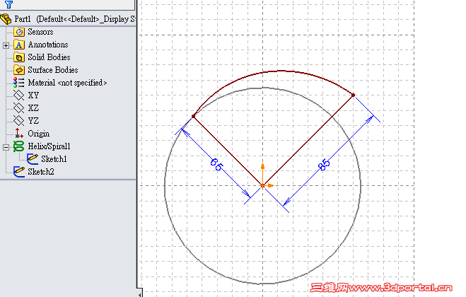

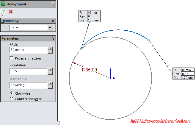

发表于 2017-5-11 08:10:58 | 显示全部楼层 来自: 中国香港
这样会不会简单一点呢?
; h3 V3 i4 Q9 ^4 O/ C- k SNAG-0002.png 9 f0 L3 h& h3 k5 T
点评
不用方程式的話,渦旋螺線是個好方法,同樣也能達到等速遞加或遞減的作用.  发表于 2017-5-11 08:50
