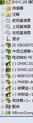

360截图20170511083158346.jpg 如图,这个四连杆 图标代表什么含义呀,那位高手指点下。

发表于 2017-5-11 08:41:34 | 显示全部楼层 来自: 中国广东肇庆
布局
阿帕奇 + 3

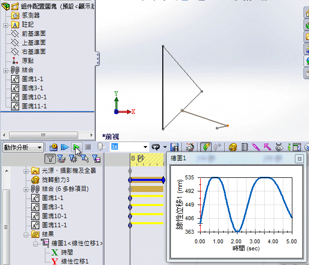

如2#所述,在裝配體做線性位移,路徑追蹤(動點軌跡模擬)...時,需在布局(繁版叫配置)做草圖圖塊.  [8 z1 Y6 j. m0 Z' t

发表于 2017-5-11 15:05:02 | 显示全部楼层 来自: 中国浙江嘉兴
8 N, r! ?/ O9 a$ I" O
何笑我 发表于 2017-5-11 10:114 t! p  i6 L6 P# s
奇怪了,我的图里也没有布局草图啊,根本也没画过~~
# Q$ ]7 N0 K3 [布局(配置)草圖圖塊的產生見如下:( I+ ?+ J8 J% ~! i3 d- C& f2 e7 ]( J% j
0 @! z9 U+ y& f; _' c
capture-6.gif # Y4 n; I- f6 Y

 楼主| 发表于 2017-5-12 08:24:12 | 显示全部楼层 来自: 中国河北唐山
( [: g' G! `6 h+ }* E2 O, E) d; ^$ k( w! F& r; S7 _
我明白是怎么回事了,原来只要点了布局,哪怕不画图,也会出现那个图标,我可能是哪次误操作了
