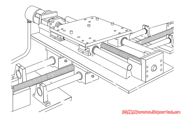

导向轴介绍应用及行业情况& D; Q3 S$ F6 t+ `
1 W' V4 w9 |! _" o& W 图片1.png ' O5 e" v0 t+ Y+ s" K4 W4 L
; O5 \: N/ D: c% n4 r5 K' m
何谓导向轴?
, q% k1 n& g( n! t- s# N在直线运动过程祝,其主要功能是导向作用。: Z% m! C! T( ?

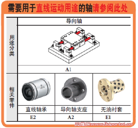

1 ^5 E$ X6 D2 v; ~4 v( w7 w导向轴根据用途可分为直线运动用途的线性导向轴、旋转用途的转轴、支柱用途的棒材。1 S- K. o1 Q+ L: b' W
1.用于直线运动用途的轴如下图,常搭配直线轴承、导向轴支座、无油衬套等一起使用。. U3 k4 _6 p2 \% R( X8 V
导向轴直线运动用途.jpg 6 _, a4 N% Z, j" l2 m6 Y1 {! }8 I
使用线性导向轴与直线轴承配合构成直线运动机构9 M- Y# V8 L4 ?( O. f6 i
与直线轴承配合使用时3 _1 C% L) b+ b% h7 b
可使用g6・h8・h5公差的热处理导向轴。
- Y3 }: f0 \9 n# k" O: I% Q与无油衬套配合使用时! P/ G7 t/ F8 M% Q0 Z) L) k
可使用f8公差的未热处理导向轴。

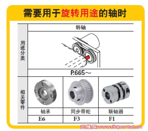

2.用于旋转用途的轴如下图,主要搭配轴承。同步带轮、联轴器等适用于。

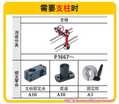

) e6 Q1 x( }: W3.在导向轴作为支柱时如下图,主要搭配支柱固定夹、底座、固定环。& K& q) b& U* Z

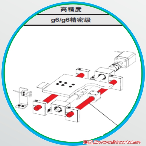

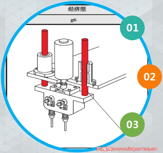

三、线性导向轴的应用5 W: I( E9 I% ~6 W8 M
1.用于垂直方向上的轻载,短距离,低频率,低速度的导向。% w% m5 ?" H5 V+ H: N$ z
导向轴g6.jpg # ~5 G) v5 u# z: O# h0 I

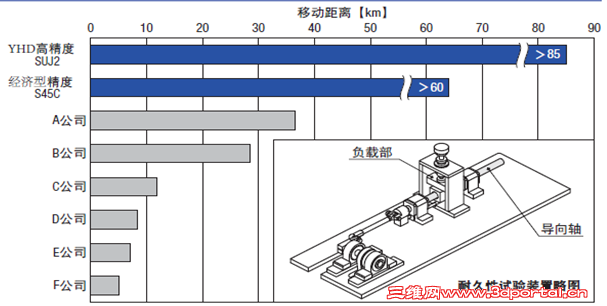

) B" M/ |( D" f- ~: Y9 A+ {+ P四、导向轴的耐久度测试
6 I+ Y0 l- h/ O! d# p+ t. {1 r2 L0 t同时选择多家厂商所生产的导向轴,样品条件:
2 [, p+ l2 |  p) h1.外径  :D12) I. _1 r, W3 }3 b3 w) o, ~- I* j
2.L长度:450mm
. h4 Z1 D# ~( X1 l/ v; P3.材质  :YHD SUJ2/S45C x 公司S45C4 z. N( w3 }* i6 e4 |
: f5 j5 E# e3 O. b
试验方法:
- b5 G# i% s! W使用YHD直线轴承LMU12
) q! O& [, S0 i同等条件下施加稳定负载42kgf,滑动行程100mm
( s6 ~- E4 z' Y+ f$ n7 s* r8 n4 U测量到无汉承受额定负载为止的滑动距离。' `5 ]1 p$ X* x- ]; u
