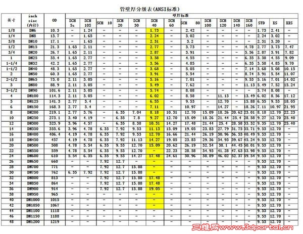

[求助] 钢管壁厚等级查阅哪本规范?
发表于 2017-5-16 08:57:02 | 显示全部楼层 |阅读模式 来自: 中国河南洛阳
知道的可不可以说一下?

你说的壁厚等级是不是国外壁厚等级,给一个参看4 B* V1 L( m" O9 w
A1  碳钢,合金钢管的壁厚 (ASME B36.10M)                                                                                                                        4 ~% m4 r3 A9 Z. X( D
公称通径                外径        公称壁厚 T
" b' V9 w4 A( F7 ]DN        NPS        D        Sch10        Sch20        Sch30        STD        Sch40        Sch60        XS        Sch80        Sch        Sch        Sch        Sch        XXS
) g9 h# [- C- N4 K! h                                                                                        100        120        140        160        . Q6 M5 M4 b* e$ @  g* r& S: \- S. f$ t
6        1/8“        10.3        1.24        -        1.45        1.73        1.73        -        2.41        2.41        -        -        -        -        -( v4 w# Z% j$ q0 U
8        1/4“        13.7        1.65        -        1.85        2.24        2.24        -        3.02        3.02        -        -        -        -        -& Y4 [9 ?; I$ e0 G
10        3/8“        17.1        1.65         -        1.85        2.31        2.31         -        3.2        3.2        -        -        -        -        -: ^2 V' A  G/ Y2 @; x9 T# d
15        1/2“        21.3        2.11        -        2.41        2.77        2.77        -        3.73        3.73        -        -        -        4.78        7.47' v1 \1 r+ ~; J6 [2 ~
20        3/4“        26.7        2.11        -        2.41        2.87        2.87        -        3.91        3.91        -        -        -        5.56        7.824 Q' v5 @; u$ k9 [
25        1“        33.4        2.77        -         2.9        3.38        3.38        -         4.55        4.55        -        -        -        6.35        9.09
' |. w! W3 N- s32        11/4“        42.2        2.77        -        2.97        3.56        3.56        -        4.85        4.85        -        -        -        6.35        9.7
; A! p' h: z% s- z' h7 C) p# a9 k40        11/2“        48.3        2.77        -        3.18        3.68        3.68        -        5.08        5.08        -        -        -        7.14        10.15  B" s+ ?- A- V0 J# X9 u+ o
50        2“        60.3        2.77        -        3.18        3.91        3.91        -        5.54        5.54        -        -        -        8.74        11.078 b; R& r% w6 g, U6 A4 o4 q
65        21/2“        73        3.05        -        4.78        5.16        5.16        -        7.01        7.01        -        -        -        9.53        14.02
9 r/ y; n7 m& c' O2 ^80        3“        88.9        3.05        -        4.78        5.49        5.49        -        7.62        7.62        -        -        -        11.13        15.24
2 @3 K/ B: V  r3 \. v90        31/2“        101.6        3.05        -        4.78        5.74        5.74        -        8.08        8.08        -        -        -        -        -
' a0 p8 S, S. R, ^- Z( z  \100        4“        114.3        3.05        -        4.78        6.02        6.02        -        8.56        8.56        -        11.13        -        13.49        17.12% d& M1 O3 j& x# T6 g% m4 y
125        5“        141.3        3.4        -        -        6.55        6.55        -        9.53        9.53        -        12.7        -        15.88        19.05: C$ @4 u5 p# k# }  }5 _# h
150        6“        168.3        3.4        -        -        7.11        7.11        -        10.97        10.97        -        14.27        -        18.26        21.95
' z+ j: X  I+ v& @5 A% E200        8“        219.1        3.76        6.35        7.04        8.18        8.18        10.31        12.7        12.7        15.09        18.26        20.62        23.01        22.238 t- `. ^* C- p  ]' x% s, \* w
250        10“        273        4.19        6.35        7.8        9.27        9.27        12.7        12.7        15.09        18.26        21.44        25.4        28.58        25.4! M  F- n. \) S( H
300        12“        323.9        4.57        6.35        8.38        9.53        10.31        14.27        12.7        17.48        21.44        25.4        28.58        33.32        25.4
6 {2 J# ^3 i" `350        14“        355.6        6.35        7.92        9.53        9.53        11.13        15.09        12.7        19.05        23.83        27.79        31.75        35.71        -
$ W9 i3 H; Z4 a  N5 d400        16“        406.4        6.35        7.92        9.53        9.53        12.7        16.66        12.7        21.44        26.19        30.96        36.53        40.49        -
- `& r( G  e& Z! S1 A6 j8 T450        18“        457        6.35        7.92        11.13        9.53        14.27        19.05        12.7        23.83        29.36        34.93        39.67        45.24        -
# }# z& c$ u* a" q500        20“        508        6.35        9.53        12.7        9.53        15.09        20.62        12.7        26.19        32.54        38.1        44.45        50.01        -
5 J, l2 v' |" N6 O' p550        22“        559        6.35        9.53        12.7        9.53        -        22.23        12.7        28.56        34.93        41.28        47.63        53.98        -7 E' n$ \- ^0 G3 w  {
600        24“        610        6.35        9.53        14.27        9.53        17.48        24.61        12.7        30.96        38.89        46.02        52.37        59.54        -

无缝钢管壁厚分级+ M; W- h/ \% c& ^1 ]- n
$ {& o& u0 ?% G2 x& }
) `" W5 d$ W1 J6 T0 i" A' z
发表于 2017-6-28 12:29:03 | 显示全部楼层 来自: 中国江西九江
结构用无缝钢管壁厚分级按照标准GB/T8162-2008分级。4 X1 R# O, }! l- g8 a! T" N
输送流体用无缝钢管壁厚分级按照标准GB/T8163-2008分级。8 u3 e/ ^& _1 P0 ~) ?3 i
高压锅炉用无缝钢管壁厚分级按照标准GB/T5310-2008分级。
( Y% r! ^+ i' e3 }; L: `- f低中压锅炉用无缝钢管壁厚分级按照标准GB/T3087-2008分级。
