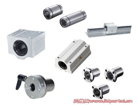

直线轴承介绍及应用
$ R; u1 s! P' P: {3 b% R* ^2 y/ m9 o
$ M3 u. W1 O# H2 r5 L9 e/ f直线轴承介绍:
5 g5 s8 B( C7 l# Q; L* C直线轴承是一种直线运动系统,用于无线行程与圆柱轴配合使用。由于承载球与轴承外套点接触,因此直线轴承具有摩擦小,且比较稳定,不随轴承速度而变化,能获得灵敏度高、精度高的平稳直线运动。
' n  U" _0 K  _& Y( t1 ]  b) ^7 F* L/ m  Z: Z* o$ z6 p3 s
用途及特点:: f" H1 g. W5 E% g3 F/ A( s, J
1.直线轴承广泛应用于精密机床、纺织机械、食品包装机械、印刷机械等工业机械的滑动部件
% d% V$ ]2 x3 s' ]& U* D9 C0 u& D2.直线轴承在计算机及其周边机器,各种测量仪器,自动记录仪,三维测量装置等 精密设备中
* W9 ?6 w! k: s% U! [* Z  L3.多轴钻床,冲床,工具磨床,自动气割机,打印机,卡片分拣机,包装机等。
3 l3 z" u9 T1 ]9 i6 A, J5 L: I  N特点:低噪音、低摩擦、高精度、高寿命。由于滚珠和直线轴间为点接触,因此摩擦力小,运动精度高。
0 o  Z2 o8 k9 h+ F2 e9 `4 _: A
8 S8 H! J' ?5 t& ^2 q配合:
+ W" p! o# V" s" Y直线轴承主要类型:
+ n; T7 c) Y- _8 \5 l0 s9 ]直柱型直线轴承$ t# X; q5 N8 Y
带法兰型直线轴承
/ D' s+ h$ A$ c) k( Q箱式直线轴承& `- {7 n# O, v4 a
带夹紧把手直线轴承; C4 T# Y+ h1 z( L2 U+ y; O# Z

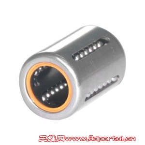

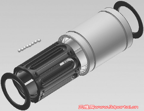

( t) g" y. U2 R一.直柱型直线轴承:
6 T/ n+ q( u3 O直柱型直线轴承又分为:
2 m1 f7 ]+ m, V4 |1.普通型、加长型,是最普遍的一种直线轴承。
. x  k/ r" P  H- f- A
直线轴承.png 3 h' y  g/ X1 u( r8 D3 @- t

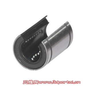

2.开口型,切掉一组环道,使导轨支撑可以通过。. @: @6 p' K0 N! m6 u0 n
开口型直线轴承.jpg , }/ [. ?5 {; p- T7 K8 ^

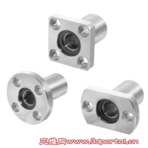

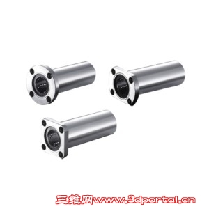

二.带法兰型直线轴承) ]% a9 j# k: `' h" G' N3 \
1.带法兰直线轴承单衬型、双衬型。
& {/ ~/ T; g: Z+ |, z
法兰型直线轴承单衬.png 带法兰直线轴承双衬.jpg # }; k: H% [" ?& q+ z+ B5 `6 a) k( u
2.带法兰引导式直线轴承单衬型、双衬型。
6 `$ u7 p8 Y0 [0 L
带法兰直线轴承引导式单衬.jpg 带法兰直线轴承引导式双衬.jpg " \" m) A, e% W" B  j3 n- K* m
3.带法兰中间式直线轴承
& B$ J/ O& ?# Z9 o/ `) G
带法兰直线轴承中间式双衬型.jpg 5 o, Y1 t7 O6 q: ^5 b) S$ D+ u

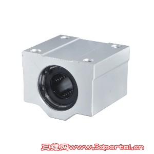

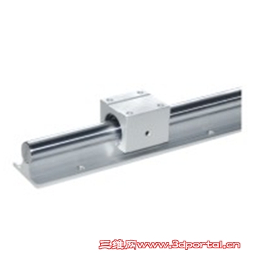

8 ?" m' O/ V! ~/ `8 Y6 O7 O三.箱式直线轴承5 y' d! i( j: `, X7 Z. J+ R8 X

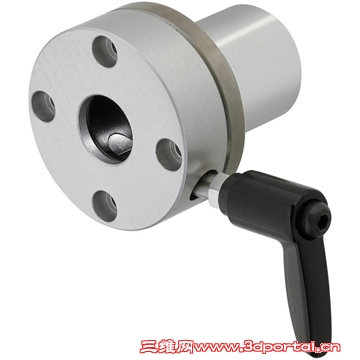

. x0 d1 N# n, I, Z% G! z# K: z四.带夹紧把手直线轴承+ X  m' f' d0 S& s. V4 t, h
分为左把手型、右把手型,衬套有单衬套、双衬套。6 F' s  o1 _" ^( r9 g) f
带夹紧把手直线轴承.png . F& |0 A- d/ C' ]  p# k- L

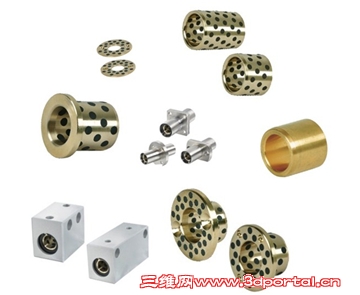

. |9 T1 ?. K- ~% |' j; `无油衬套:6 \1 _2 B2 l2 S% P+ z
又称为自润滑轴承,是一种兼有金属轴承特点和无油润滑轴承特点的新颖润滑轴承,由金属基本承受载荷,特殊配方的固体润滑材料气润滑作用,呀酒瓯承载能力强高、耐冲击、耐高温、自润滑能力强等特点,特别适用于重在,低速,往复或摆动等难以润滑和形成油膜的场合,也不怕水冲和其他酸液的侵蚀和冲刷。
5 i6 b: \5 M7 }0 q. @& V
6 I& L+ F4 O* }' j% z; n5 ]无油衬套的主要材质:
& r! v. r1 h& M

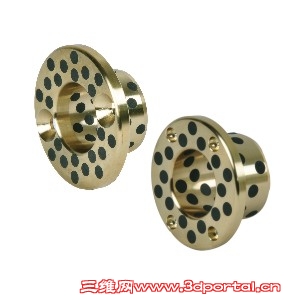

3 F$ Y4 M/ o8 T3 h一、高力黄铜:高力黄铜应用非常广泛,经铸造制作成轴瓦和衬套,国内现在主要以高力黄铜为基体制作的固体润滑无油轴承(简称无油轴承),是采用高力高强度黄铜为基体,并径向嵌入排列有序的圆柱状高分子填充物为磨擦材料(一般为石墨、二硫化钼、聚四氟乙烯、机油等润滑剂),其优越性主要在于其使铜合金和非金属减磨材料有了各自互补优点,既具有很高的承载能力,又突破一般轴承依靠油膜油脂润滑的界限,实现了无油润滑,嵌入的固体润滑易形成润滑膜,对其摩擦磨损性能起到了很大的改善作用 ,稳定可靠性价比高。
% \' A% Q/ h& O0 o" X8 W; T4 D+ r, J* V& c' {
高力黄铜无油衬套产品分类:! j' n. Q# C: _  S, X' T
1.直柱型,分为厚壁型、薄壁型,厚壁型厚度4mm,薄壁型:2mm7 x" h: G5 J+ i: Q% Y' T% V7 ~+ s
5 W9 W' ^* P2 `, O; j2.带肩型,防脱落带肩型,分为厚壁、薄壁,公差:内E7、外r6。
! g* K9 c0 j) D+ N" H

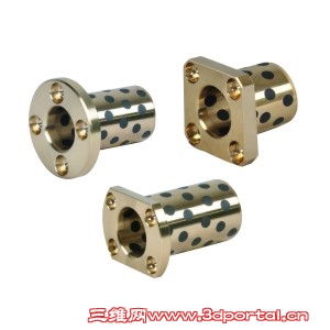

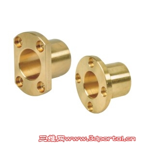

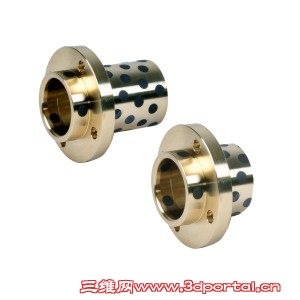

+ S- E+ R& C, N9 ]. I# ^7 F. f: T% R3.法兰型,分为圆法兰、方法兰、对边法兰,内径公差可选:F7、G6,外径公差只有:h7。
  ]. C# z; N5 P- e) k& l) D
无忧衬套法兰型.jpg 无油衬套法兰型固定件1.jpg 8 C$ i! W% n$ X6 U

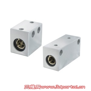

# [! g- Q) j* h3 q6 H0 x6.方形无油衬套固定座组件7 B  l7 S6 |3 S, a& A
箱式无油衬套1.jpg 箱式无油衬套2.jpg 8 z* q. o3 e1 N! C2 j7 U

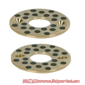

7.垫片、滑板
- U& G6 r  u: a! g& J0 k0 b
无油滑板.jpg 无油衬套垫片.jpg & s& d2 j" B8 m* ^

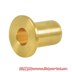

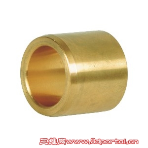

5 b. q) ?/ i4 ~7 l: u: z二、锡青铜:以锡为主要合金元素的青铜。含锡量一般在3~14%之间,主要用于制作弹性元件和耐磨零件。具有较高的力学性能、减磨性能和耐蚀性,易切削加工,钎焊和焊接性能好,收缩系数小,无磁性。较高的强度、耐蚀性和优良的铸造性能,长期以来广泛应用于各工业部门中。锡青铜在电气、电子工业中应用最广、用量最大,占总消费量一半以上。用于各种电缆和导线,电机和变压器的这种,开关以及印刷线路板 在机械和运输车辆制造中,用于制造工业阀门和配件、仪表、滑动轴承、模具、热交换器和泵等。& J! H9 V. _7 d* D, ]
% l, J5 q: w1 H9 T; {" K" Z锡青铜油衬套产品分类:) ^, n) X8 d. d& V" e# f
% U$ N* O2 ?3 q1 |1.直柱型,最常用的一种锡青铜无油衬套耐温度:-30~150℃。
+ |% @$ h0 B6 c7 {; @% u+ B' t
青铜铸无油衬套1.jpg * E% t4 y) \6 `$ i
2.带肩型,防脱落带肩型,固定壁厚4mm,公差:内E7,外r6。( w7 Y: Z& I; R" |* @6 {% M
- x1 [4 N3 g# O3.法兰型,分为圆法兰、对边法兰,内径公差:F7,外径公差h7。

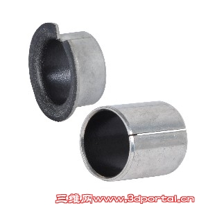

三、复合型:是以钢板为基体,中间层烧结球形青铜粉,表层轧制聚四氟乙烯[PTFE]和铅的混合物而制成。它具有摩擦系数小、耐磨耐腐蚀。它广泛应用于各种机械的滑动部位如印刷机、纺织机、液压搬运车、烟草机、药用机械、健身器、微电机、汽车、摩托车等。
1 e3 U! J% U5 H6 E  Q: s
3 l; _5 g  U( ?; m) g% D$ u9 U复合型无油衬套分类:( o/ w, Z9 [- w5 H. m" s% g9 U
! h  W4 j# W* ?8 P  z" H) h
1.直柱型,耐热温度-180~280℃; V/ j5 R( i  A+ i& M5 F4 P( `
无油衬套复合型.jpg - W% y" }. j/ L: e8 u9 M
2.带法兰型,法兰型外套材质铝合金本色阳极氧化,O型圈材质丁腈橡胶。

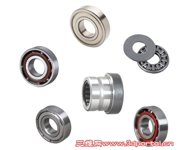

% B% M. H8 Y7 Z. x0 \轴承:' ?! ~1 B" [& W& z2 ^: f9 B
轴承(Bearing)是在机械传动过程中起固定、旋转和减小载荷摩擦系数的部件。也可以说,当其它机件在轴上彼此产生相对运动时,用来降低运动力传递过程中的摩擦系数和保持转轴中心位置固定的机件。
& T, z( b$ a" O" t. j3 e轴承是当代机械设备中一种举足轻重的零部件。它的主要功能是支撑机械旋转体,用以降低设备在传动过程中的机械载荷摩擦系数,它的精度、性能、寿命和可靠性对主机的精度、性能、寿命和可靠性起着决定性的作用。按运动原件摩擦性质的不同,轴承可分为滚动轴承和滑动轴承两类。6 }- A: `! `' O  r8 Z
轴承整体图.jpg , h8 R8 ^' C( q# |; h2 T

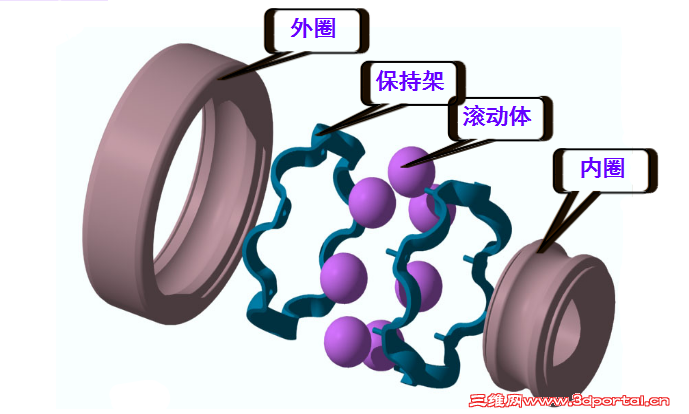

1.滚动轴承的组成:1 a& Z: D: T/ h( L4 V0 _6 ?& P
; n: b# ]7 m" f' v' O! v8 y5 n8 f  r2.滚动轴承的四大件:0 j" z  s6 B! V& y' g) G5 o3 ]& ^$ r' K
◆内圈通常与轴是紧配合,并与轴一起旋转。3 A& t7 X  h( o$ b9 o
◆外圈通常与轴承座孔或机械部件的壳体配合,起支撑作用。5 F/ I) b* M9 W
◆滚动体借助保持架均匀的排列在内、外圈之间,它的行状 、大小和数量直接决定轴承的承载能力。9 Q, }4 x9 b+ ]) W
◆保持架将滚动体均匀的分隔开,引导滚动体在正确的轨道上运动。" y# c! ]1 Z4 `: ?. j9 l% P

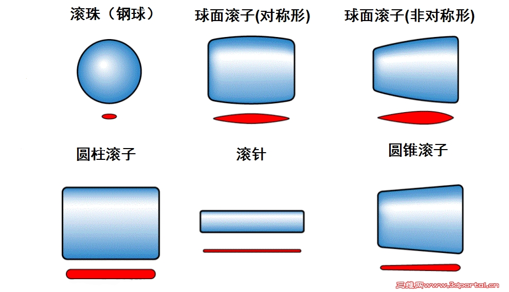

5 u# \7 a7 N# ?) e+ _+ {/ h! t3.滚动体的类型:
& I! q% H9 u/ P2 Y
滚动体形状.jpg & L# u: ?  u* _- F' a8 X

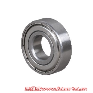

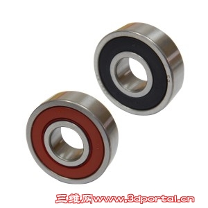

6.滚动轴承类型:

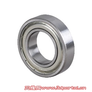

0 p+ y4 V. }% {3 [/ u① 深沟球轴承,最为普通的一种类型,主要承受径向负荷,也可承受一定量的轴向负荷,与同尺寸其它类型轴承相比,此类轴承磨擦系数小,极限转速高。, F$ B) A% t! l5 Q

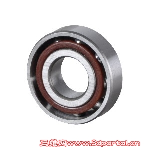

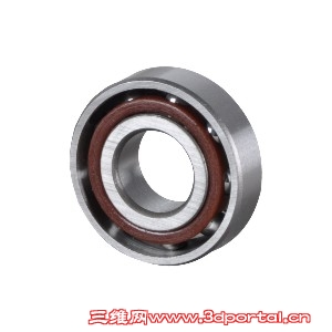

② 角接触轴承,角接触球轴承的极限转速高,可以同时承受径向和轴承载荷,也可以承受纯轴向载荷,其轴向承载能力由接触角大小决定。( V- v' |8 m* m$ I

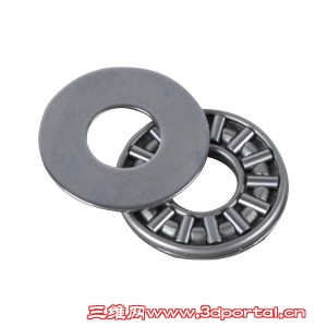

+ I5 O3 t% S" h: c: G③ 推力滚针、推力球轴承,推力球轴承是分离型轴承,接触角为90°只能承受轴向负载,极限转速低。
& q' R; X9 @& p4 M0 D

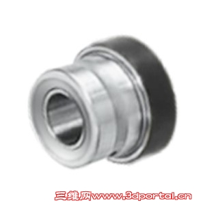

⑤ 组合类轴承,组合轴承是有两种或两种以上的滚动体,用来承受径向和轴向负荷或起轴向限位作用的轴承。+ t0 c) e6 C; X0 ^

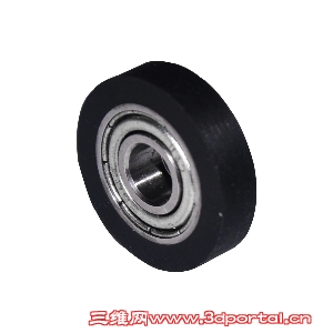

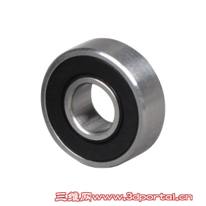

8 e7 K' t$ X. m. E3 b⑥ 其它轴承:圆柱、圆锥滚子轴承、包胶轴承4 ]8 \$ x) T# v# b
圆柱滚子轴承.jpg 圆锥滚子轴承.jpg 包胶轴承.jpg ' u& h9 c; \6 v; }( W+ F
