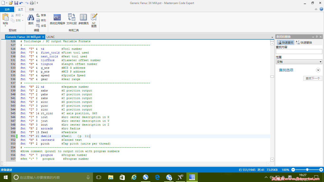

设置暂停500毫秒,程序是G04P500.  程序多了个点机床就提示小数点使用非法,怎么改成p500

发表于 2017-5-21 19:31:09 | 显示全部楼层 来自: 中国江苏无锡
551  P11改P21: b5 V2 d  M( P3 w# B& U3 q
发表于 2017-5-21 19:34:50 | 显示全部楼层 来自: 中国江苏无锡
P11 改p21! C# \' t! ~# i6 A6 ^
发表于 2017-5-21 21:55:42 | 显示全部楼层 来自: 中国江苏苏州
改这个
$ G9 ?. s/ e0 o2 \: p# vfmt  "P" 4  dwell$      #Dwell
