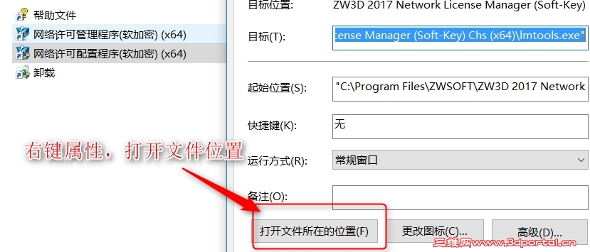

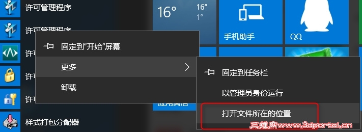

       1、打开开始菜单-ZWSOFT文件夹-右键许可管理程序打开文件位置
# w5 E( F$ U. f& `+ p
       2、打开文件的安装路径6 V% g1 c# E) `  q

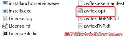

       3、找到文件zwflex.opt
