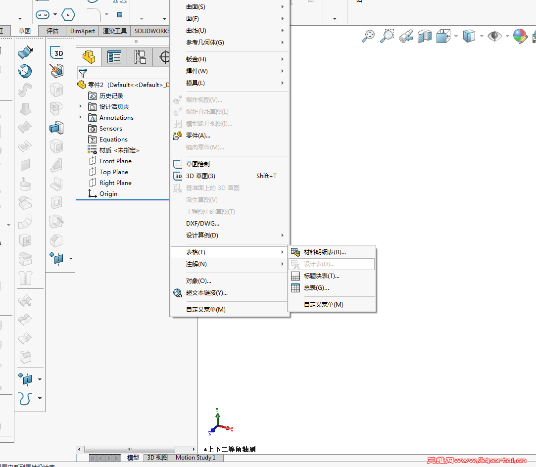

有哪位大神知道这个问题的吗?设计表按钮一直是灰的,我的excel是微软的。

 楼主| 发表于 2017-5-24 08:58:25 | 显示全部楼层 来自: 中国浙江宁波
寂静天花板 发表于 2017-5-23 19:30
! T' S* m" n+ P2 m, c" s你的excel是微软的又如何,版本呢,安装方式呢,绿色版,精简版的能与完全安装版一样吗。怎么现在提问的个 ...
1 h' b- n8 t* `3 F( `# c公司电脑,我只知道这个问题可能跟excel有关,所以我只粗略的说了一下excel的发行方,版本2007,这应该算完整版吧,4 q) s' N5 Y, f7 l3 _3 r
1.png 5 Y) D9 Q& `  r: J0 r& N
发表于 2017-5-24 10:46:32 | 显示全部楼层 来自: 中国浙江嘉兴
楼主先搞个零件再看一下设计表是不是灰的
 楼主| 发表于 2017-5-24 14:54:46 | 显示全部楼层 来自: 中国浙江宁波
licoolicoo 发表于 2017-5-24 10:46/ l! s3 ?9 E( ^0 A2 k5 k
楼主先搞个零件再看一下设计表是不是灰的
) ^7 R: J  w" G8 ?) r
一直是

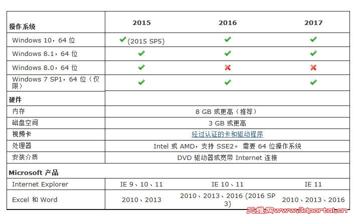

发表于 2017-5-24 14:54:57 | 显示全部楼层 来自: 中国广东肇庆
安装SOLIDWORKS系统要求,请对号入座。1 ]9 s' A- T) ^" H: i, S
发表于 2017-5-24 18:41:36 | 显示全部楼层 来自: 中国浙江嘉兴
另外可能是excel版本低了。安装高一点版本试一下。
( S( T& R( N/ A再有一定要使用安装版。
