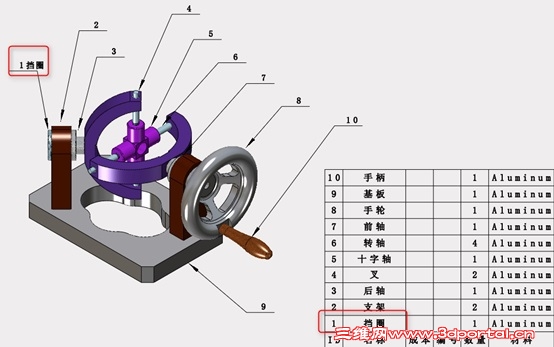

       在通用机械设计领域,绘制零件工程图,装配工程图,总装图等平面图纸的需求必不可少,而总装图在生产的组装环节中,运用最为广泛。使用总装图中,最常见的有零件的序号标注,BOM表,等重要信息。序号标注一般只显示ID的序号,查看零件名称等信息,需要在BOM表格里查找序号标注相对应的ID号,在查看相应的信息。' L1 t6 y1 N' r
8 r0 I! U; L' o) ^- ]       想要一眼直观的在序号ID旁边看到相应零件名称信息,则需要用文字的方式在序号标注的ID旁添加BOM里描述的信息,传统方法添加的字符属性不带关联性,且写入修改也比较麻烦。中望3D2017最新版本针对于这种场景的这一问题,提供了表格数据链接到文本这一功能,字符数据直接从表格里提取,表里的数据字符发生改变,则相应的文本也会发生改变,使工程师能够提高工作效率。2 Y+ M0 n2 a) U- s6 l- f
       现以上面总装图为例,给大家介绍一下表格数据链接到文本的应用。3 |" J8 o) W+ O; {0 s' A" o3 x

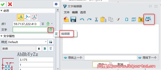

       1、选择文字命令,选择好文字位置,输入的文字选择在编辑器里选择链接到单元表命令。
' T3 C2 a8 s* L+ ~9 B9 `7 D8 E& p8 z, t3 U2 s

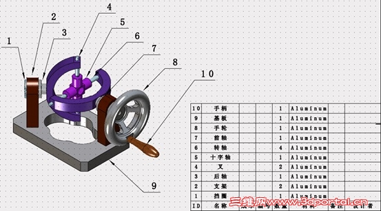

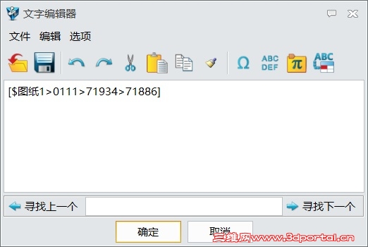

# D2 m, F" }( |0 [" G/ t! w3 z       2、在使用链接到单元表格命令后,只需要在要链接的表格里点击左键就可以选择表格里的字符数据链接到文本了,也可以选择整列和整行、或是全选。2 n: F8 T) |( U% u
  l5 {4 q0 }, J& h+ @  G
& l2 x6 Y# f% `. |) E* X       3、表格文字就直接链接到文本了。5 o5 C  ?( k" b- o
+ J( w) {) X! t$ C

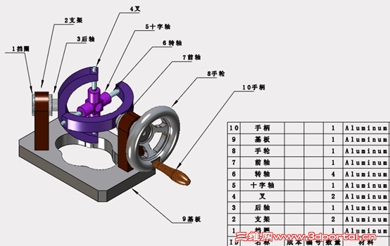

+ t" ~2 \, F7 U. D( e9 }       4、依次完成所有文本的添加。
( Q6 B9 y/ e$ w" U) b7 B3 b8 P6 |# O0 g. j( H' W
/ p" q9 o7 R$ j; B2 [       中望3D的表格单元格式链接到文本功能,可以快速的在文本里提取相关信息,不止是BOM表可以,其他表格如:孔表、电极表、焊件切割表等这些表格单元都支持链接到文本功能。
