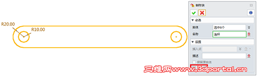

       使用“制作块”命令,进行块的设定,分别将机架、驱动连架杆、连架杆设定为“刚性块”,将连杆设定为“柔性块”。
. p; L* t9 v& }( ]. F
图3
+ ?6 _% ~7 X- E5 F9 A! Q5 N
       点击“制作块”,选中“机架”草图,命名为“机架”,“插入点”可根据需要设定,点击确定即可完成设置,此种设置为“刚性块”属性。0 s7 K$ H' Z% z9 t
图4
3 f$ N" L5 x- h9 `& u

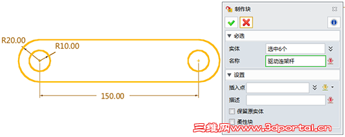

       以同样的方法设置驱动连架杆、连架杆为“刚性块”,如图所示# [! t7 E4 z8 r5 _. V
图5
图6
/ \' v% M4 P! j

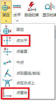

       通过“点重合”约束,将各部分构成四连杆机构的初始状态,并给机架一个“点水平”约束% _3 L2 ~  @3 i% Q
* k' `1 E# L7 V
图9

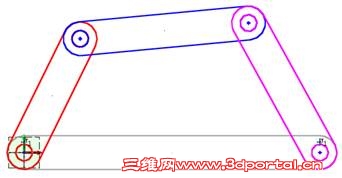

       四连杆机构初始状态如下:9 F. w  l5 }& l6 Q. ?+ m4 r
图10
$ {* D8 U  _9 r9 a  N  F' Y       拖拽连架杆(蓝色)跟连杆(紫色)的重合点,即可看到拖拽过程中连杆的变化,从而模拟连杆机构的状态2 j5 ]: H. ?* I+ ]; d6 I9 W/ h
图11
: t: ]# X* L! H" r

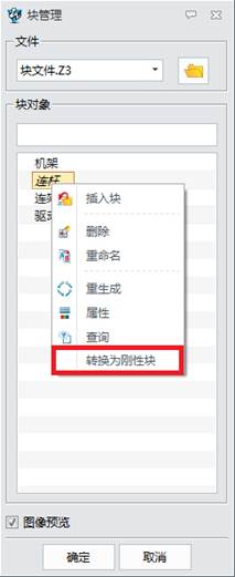

       若需要将连杆变为刚性块,可打开“块管理”进行修改,此时可看到作为柔性块的连杆是以斜体表示的
  ?, ?4 ]) K; T
图12
2 N. ~0 a8 N  o& w& _2 ]       在“块管理”对话框中对连杆点击右键,选择“转换为刚性块”,修改方式如图所示+ S" K& Y! o# S4 l% i7 x) k6 E7 o1 H
图13
( d6 W# t9 _8 ?, F! i) a9 b       此时,连杆长度将不再随着拖拽状态的变化而变化
! j* }4 p2 }& O+ B- J( K2 a
图14
