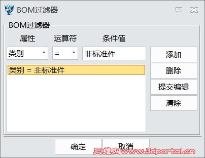

       勾选BOM过滤器,点击编辑BOM过滤器,弹出图4对话框,添加条件值为“类别=非标准件”;
图4

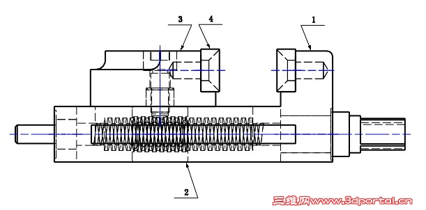

       4、点击“标注—自动气泡”功能键,弹出图6选项框,点击主视图,排列方向选择顺时针,气泡类型选择下划线;
图6
       点击确定,生成图7所示图纸;
图7

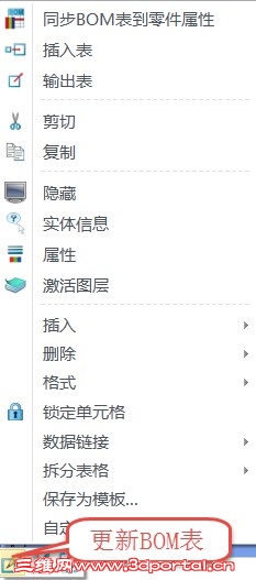

       此时,BOM表中序号排列会会有变化。右键点击BOM表,点击图8所示按钮更新BOM表,此时会跳回图3界面,排序方式选择“更新ID后排序”,点击确定,则BOM表序号即可恢复降序排列;
图8

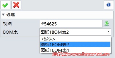

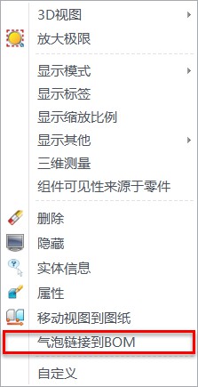

       右键主视图1,点击“气泡链接到BOM”,弹出图11弹框,选择新生成的BOM表;
图10
图11

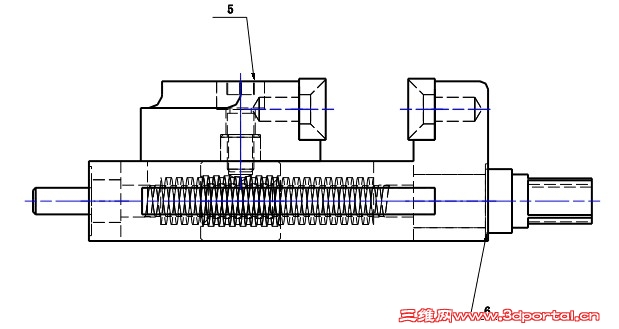

       重复步骤4,偏移更改为20,生成图12所示图形;
图12
