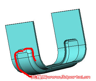

[求助] 如图加强筋怎么使用成型工具啊?谢谢

寂静天花板 发表于 2017-5-31 15:37
' O9 v7 L8 R" c, w& j! Y" K你倒是想想看,你那种形状,现实怎么压制出来,所谓成型工具,都是现实工艺的。
; {" ~* P0 O1 [! U0 t
生产是可以实现的,采用连续模就可以 落料 ——平板冲凸筋——成型
发表于 2017-6-1 07:34:49 | 显示全部楼层 来自: 中国辽宁丹东
建模和现实工艺差不多" i1 V8 {; n/ t+ |  S' b& {
用钣金特征做,基体法兰-成形-弯曲-弯曲

 楼主| 发表于 2017-6-1 14:08:56 | 显示全部楼层 来自: 中国江苏泰州
qiminger 发表于 2017-6-1 07:34
+ y4 w( ^3 a. V0 K$ F; M9 N: J" G5 A建模和现实工艺差不多
5 n* s' v" N& T( s# L0 {用钣金特征做,基体法兰-成形-弯曲-弯曲
; Q/ B% a( ~/ M, v$ K
弯曲的方法倒是也可以,但是不可以再钣金展开了。另外假如我要用成型工具该如何操作啊?  我知道是要用曲面钣金,但是不知怎么操作?

发表于 2017-6-1 14:17:32 | 显示全部楼层 来自: 中国江苏苏州
展开就是去掉内凹的直接展开就可以了,冲压的那部分就出工程图开磨具做

* B3 P$ p6 {& J7 |' x* U1 N刚才理解错了。这个也可以直接用实体造形
 楼主| 发表于 2017-6-1 14:37:20 | 显示全部楼层 来自: 中国江苏泰州
licoolicoo 发表于 2017-6-1 14:21- f0 f, Z, J, L" ~: |/ [+ s
刚才理解错了。这个也可以直接用实体造形
- Q+ @% m1 R1 B# x0 y实体是可以实现的,中间的凸筋我也可以用  包裹——浮雕 实现的。感谢你的回复,谢谢

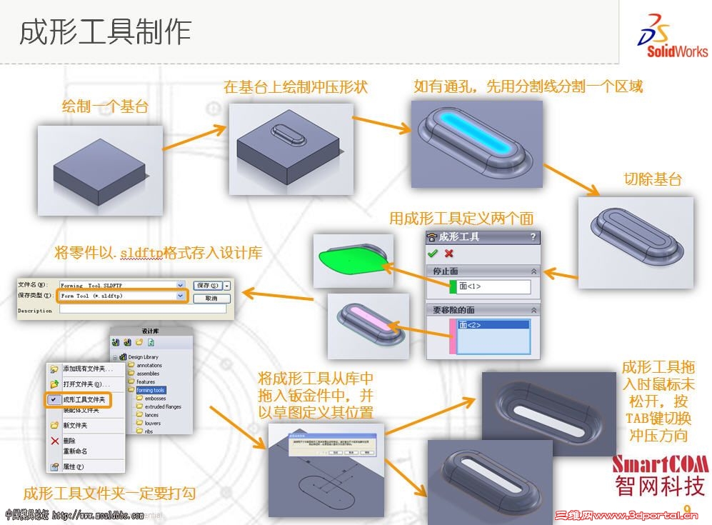

发表于 2017-6-2 07:35:26 | 显示全部楼层 来自: 中国辽宁丹东
爱上下午茶 发表于 2017-6-1 14:089 \9 A. ~1 N; R* h" {" p
弯曲的方法倒是也可以,但是不可以再钣金展开了。另外假如我要用成型工具该如何操作啊?  我知道是要用曲 ...
; n7 W! G8 l+ Z% T1 D& c
弯曲前用默认配置,, S) z+ T/ F+ `- |0 t0 I
弯曲后新建一个配置,
, p3 p$ _7 P9 b" X% u; K  a, t2 e出工程图,需要展开用默认配置,
' c" E7 ?% R. u$ ?/ \  [需要零件尺寸用新建的配置。
/ p* L4 q; ]8 u7 M5 a
9 U3 R$ T( d) N3 i: Y8 l SW成形工具制作.jpg
