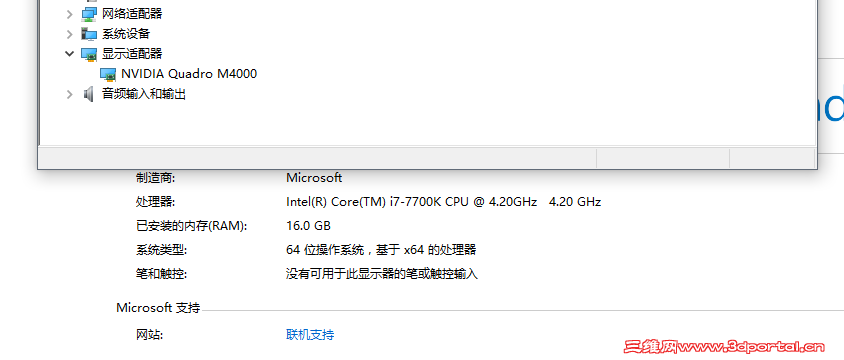

发表于 2017-6-12 16:35:38 | 显示全部楼层 来自: 中国浙江丽水
这是我的电脑配置
