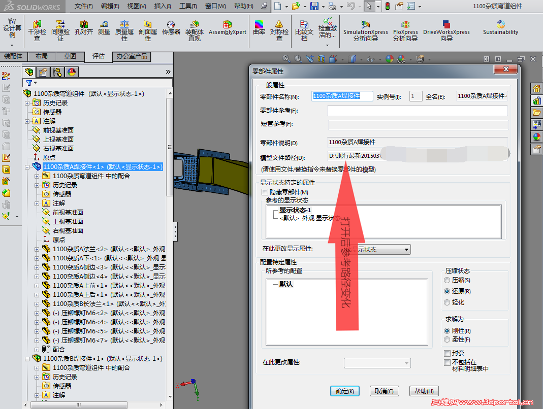

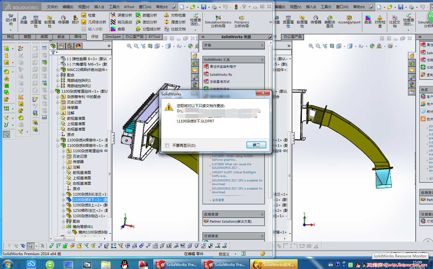

0 g/ a3 |. W- u, m研发产品过程中,零部件经常修改,为了参考,要保存不同的版本,可是有时候个别零部件在不同名称的文件夹里,同一个名字,却相互关联,改动一个另一个也跟着改动了,要是先打开一个文件夹的零件,再开启一个SW,零件显示只读,关闭之后,查看零件是属性,却不是只读。强制改一个,另一个也跟着改变,没了参考参数了。各位朋友在工作有什么好的方法请赐教。' W7 T& `2 }! P

启动两个SW,先打开文件夹1的零件A,在第二个sw窗口打开文件夹2零件A(文件夹名称不同,零件名称相同),文件夹2零件A显示只读,研发新品零件经常打开零件对比,看看改动那些尺寸。

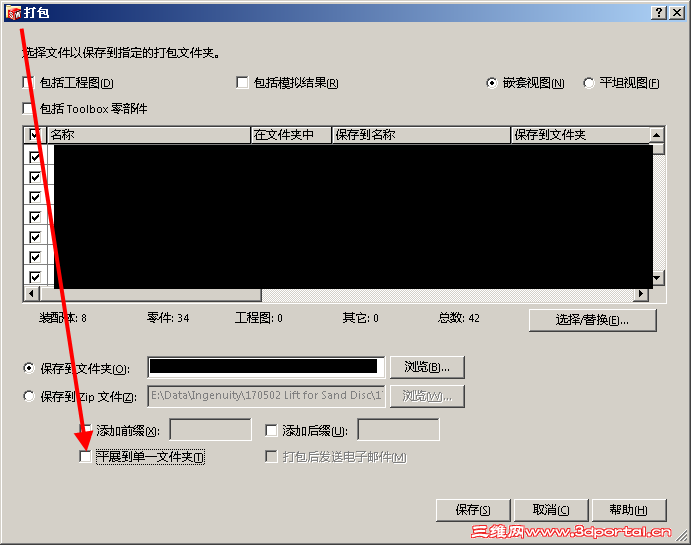

我一般用打包功能,同时文件名加后缀
 楼主| 发表于 2017-6-6 16:17:45 | 显示全部楼层 来自: 中国河南洛阳
che-zp 发表于 2017-6-6 16:11  ^% V& [  R# ~1 d7 l
我一般用打包功能,同时文件名加后缀
' t! }" ?+ E2 h& i
打包倒是个解决的办法,但是我的文件夹下不同的部件我取了不同名字的文件夹,方便查找。打包只能保存到一个文件夹。
发表于 2017-6-7 08:16:01 | 显示全部楼层 来自: 中国山东威海
可以打包到任意文件(含新建文件夹,再重命名而已),你可以打包到子文件夹
 楼主| 发表于 2017-6-7 08:59:26 | 显示全部楼层 来自: 中国河南洛阳
che-zp 发表于 2017-6-7 08:16% J0 H1 Y0 Z( g4 X7 g8 M
9 r/ x. J3 t7 ]; b! |装配部件含有标准件(紧固件,电气按钮、电机等)一同打包到一个文件夹怎么办?

che-zp 发表于 2017-6-7 08:16' K5 b) m1 [" w/ i6 n& M4 o
3 d2 W9 _, {. n* P" g' z
我觉得打包适合于给别的电脑或他人。一台电脑上打包不太好用。通用件和标准件一堆都在一个文件夹里,容易乱。通用件如果有更改也会带来麻烦。

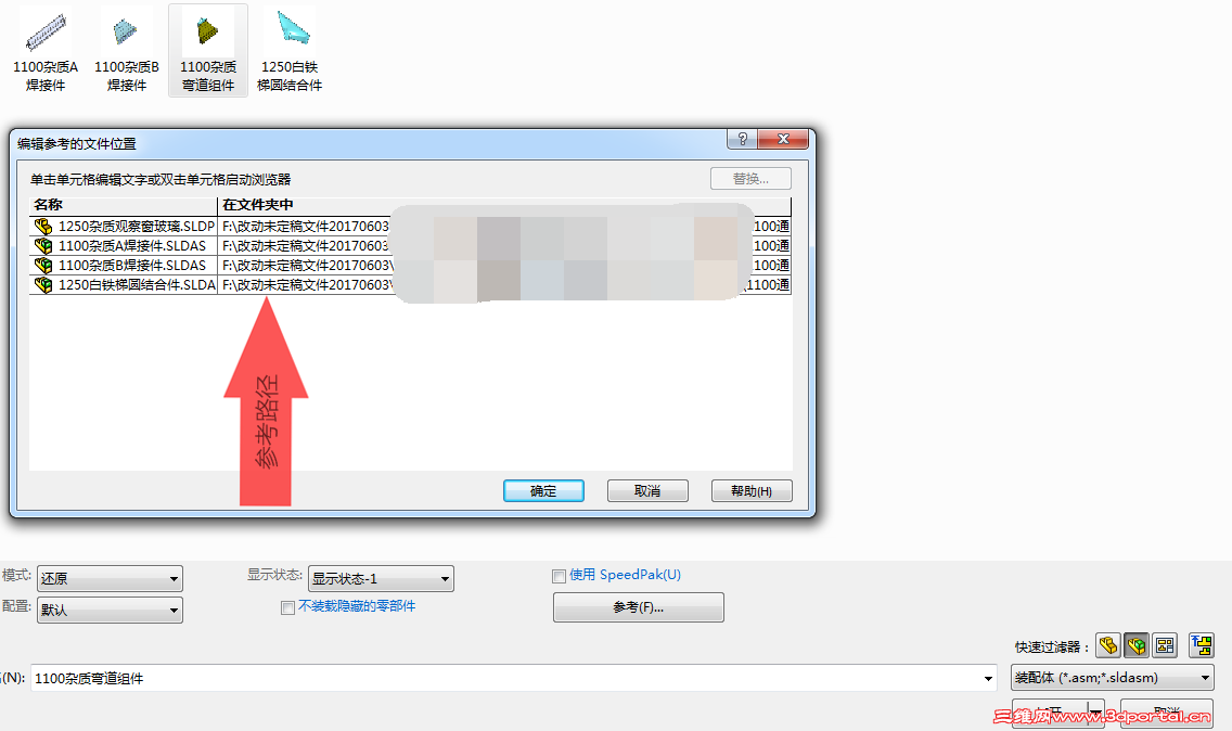

发表于 2017-6-7 12:29:19 | 显示全部楼层 来自: 中国香港
莫非樓上各位視而不見???
 楼主| 发表于 2017-6-7 13:58:01 | 显示全部楼层 来自: 中国河南洛阳
大鹿 发表于 2017-6-7 12:29
! d1 F" R7 [" c7 @. l莫非樓上各位視而不見???
0 M/ M# N- i8 T: U7 v" S5 o* y$ J好的,谢谢,我试试。
 楼主| 发表于 2017-6-7 14:42:45 | 显示全部楼层 来自: 中国河南洛阳
大鹿 发表于 2017-6-7 12:29- D: V* T/ g' V) a  d
莫非樓上各位視而不見???
* ^. O- `1 L8 t: r7 @2 W. I0 Z
现象找着了,不知道操作了什么。参考路径变化了。
