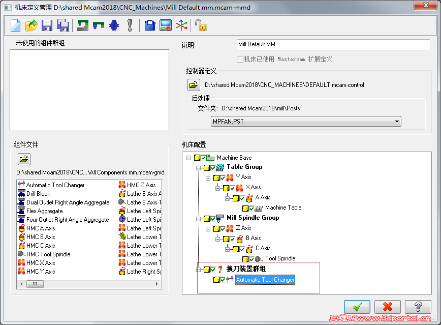

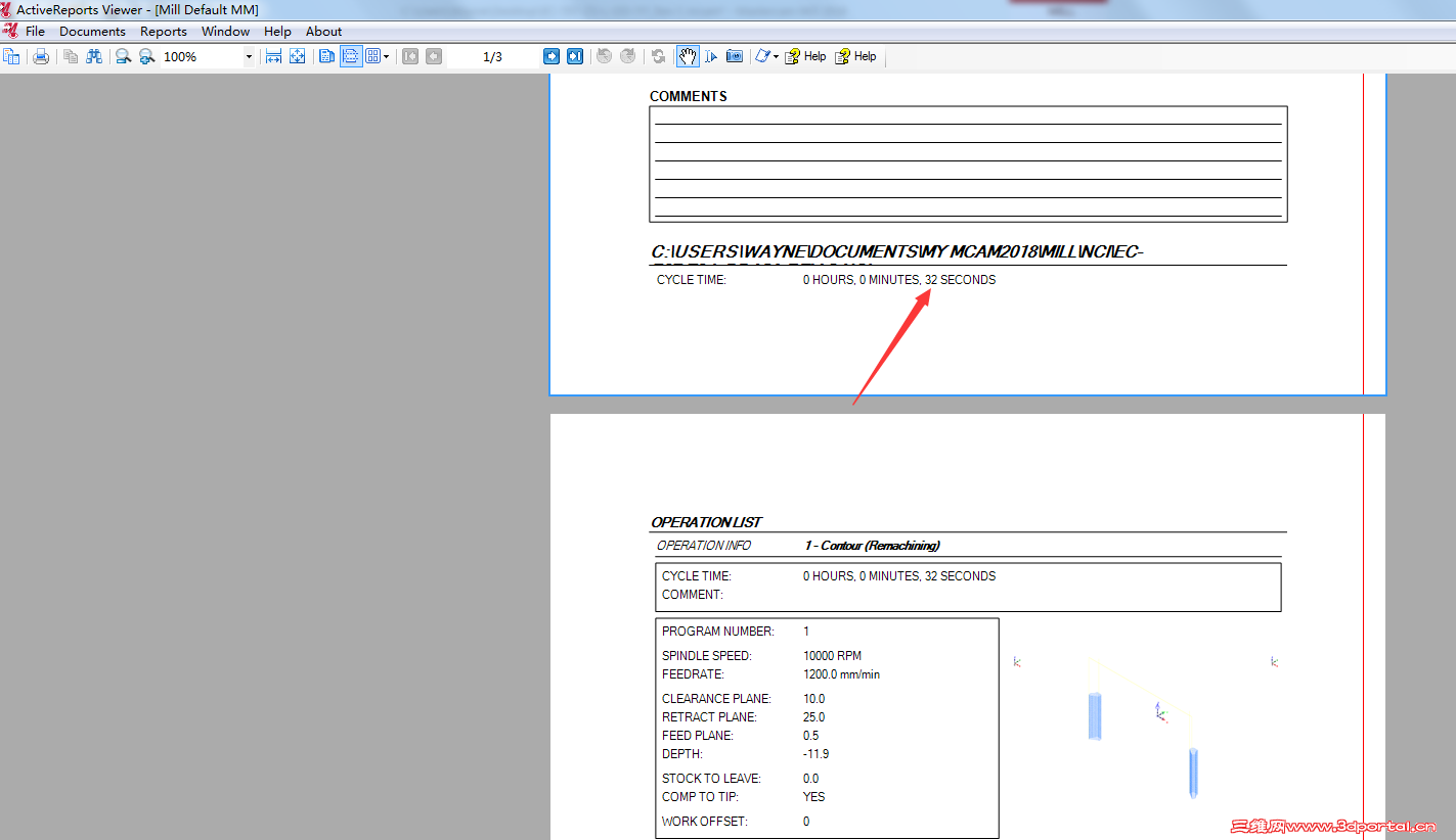

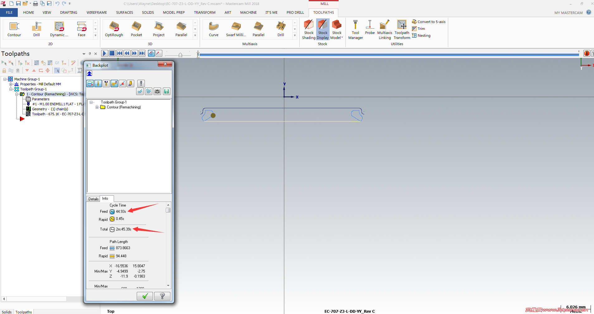

发表于 2017-6-5 18:48:36 | 显示全部楼层 |阅读模式 来自: 中国江苏苏州
1.png 222.png % _# i' }$ S% K; i' a& e; ]
1 S- G9 z! t* t1 U" b+ o- T9 b- Z# t+ H7 n. }
请各位大神分析分析。。。+ a# Y8 i: C& R- s$ B: N+ T
666.rar
33.33 KB, 下载次数: 5
这个是刀路文件

* t* U9 f" n; q% d: u8 q+ _7 c这是因为模拟器连带换刀时间一起算上了
5 c9 }0 V$ f5 W. }( e  T8 @9 J% e* U6 z
关了模拟换刀时间 就行了.
