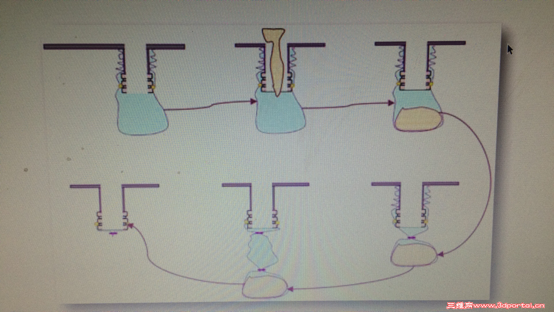

大神们,我想用solidworks做一个这个动画,求教!!
+ `. j5 }' w$ x  s; b

自动装袋机?

把各个形状变形量用参数都控制好,剩下的就是时间上的蒙太奇问题,我这是笨方法
发表于 2017-6-7 11:27:19 | 显示全部楼层 来自: 中国河北唐山
在装配体里画零件,也就是你那个物料和袋子,草图用样条曲线,分别建立各个点的尺寸,然后在动画的各个关键点分别设定尺寸
