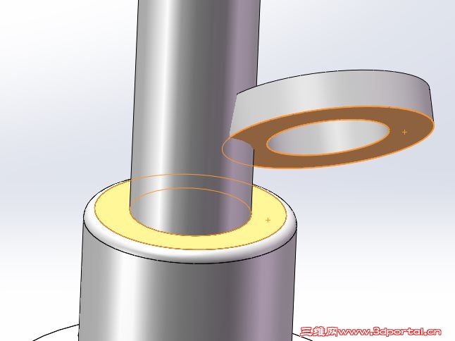

( K- A" [% _! J) h% w$ n以前像这种选中两个面后,鼠标附近会自动弹出可用的装配关系,很方便就能完成装配;
& c6 ?  G" C2 {7 m1 r3 c1 f但是现在选中这些面后,鼠标附近没有任何提示了;
; A' @- O$ }. N/ ?, e  S  p不知道这哪里设置,还望论坛里的大大不吝赐教,谢谢!SW是2016的版本;% S% K  y* X! G+ Z

确定是平面。' z4 L2 z% w" H+ U
请问这种情况软件有什么地方可以设置的吗?

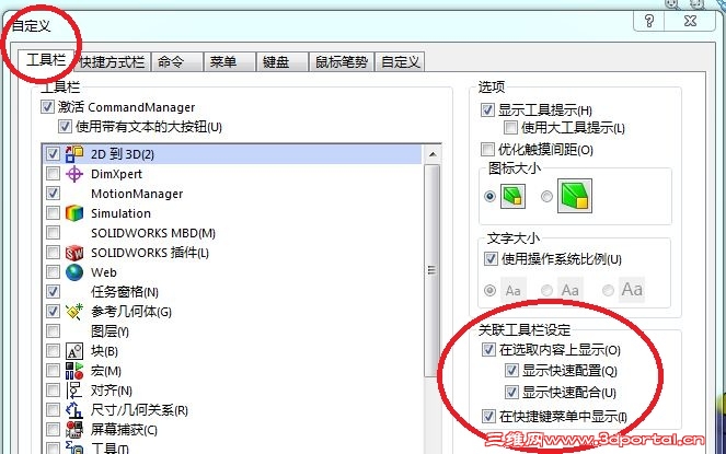

选项\自定义\工具栏

ajyflxp 发表于 2017-6-6 18:277 i, s9 R+ n% N
选项\自定义\工具栏
& Z& O6 D3 U' }1 N! }谢谢朋友: p7 W; ^# w' y1 R& q: l4 r
按你的图示,我的选项里是选中了的,但是有时候还是不行。装配里文件数量如果多了就不弹出装配关系提示了;
3 G; W. R2 Y! B; ~! `/ W重启软件后有时候又行;与软件的Z版和D版有关吗?+ S9 \6 `' |; X  k% }
