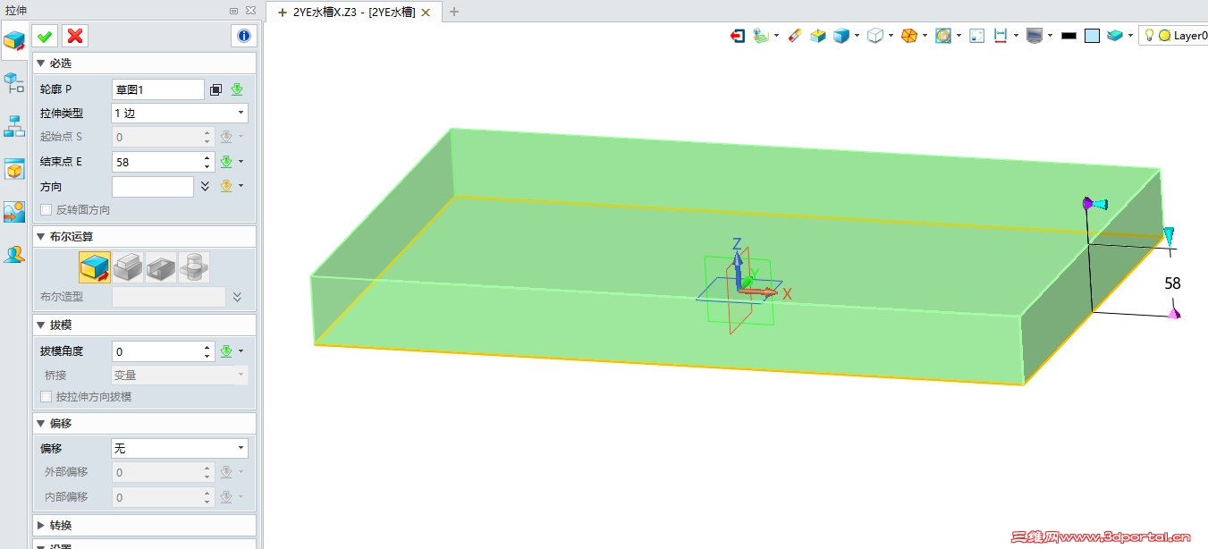

       A.使用拉伸功能创建水槽基体

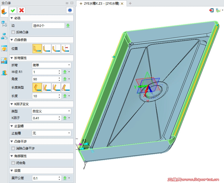

       E.使用钣金模块的凸缘功能就可以创建底部的翻边效果
- j- I3 d. J9 F* h, q7 c1 }

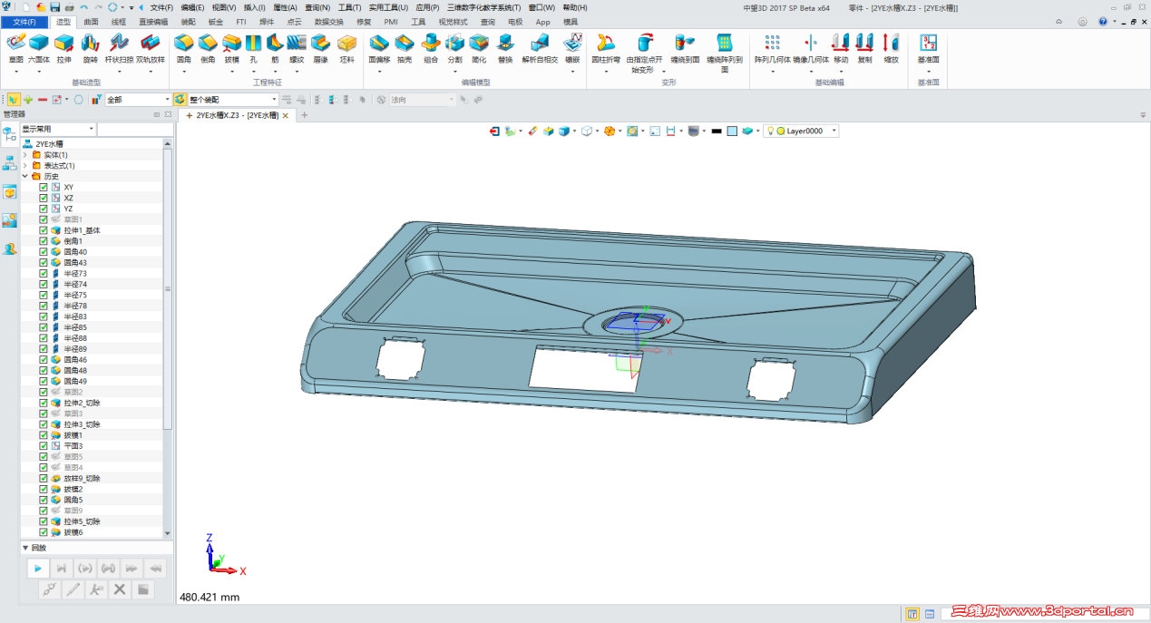

       F.最后,拉伸剪切出面板安装孔
; |" I1 n  I5 M, H: A/ g5 t' O
       到这里水槽部件就完成了。

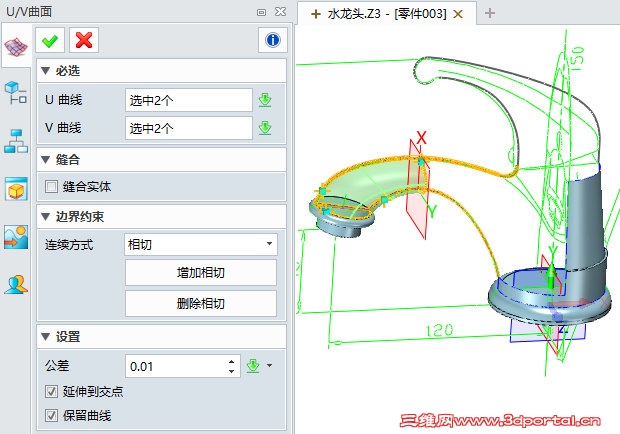

       水龙头主要就是构线做面,中望3D提供丰富的曲面功能,帮助设计者完成复杂的产品外观设计。
       A.使用旋转功能创建底座和出水口
1 N" j* Z( I: {; k9 W% ~  P
       B.使用旋转功能创建中间部分的曲面
  x) y, |" H/ G. [% d( c1 E+ m

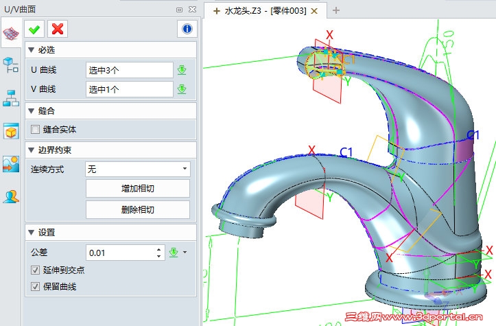

       C.搭好线框后使用边界面等功能创建曲面外形
2 A; d- \3 @  i! l% [
       通过草图、线框模块功能创建好曲线。

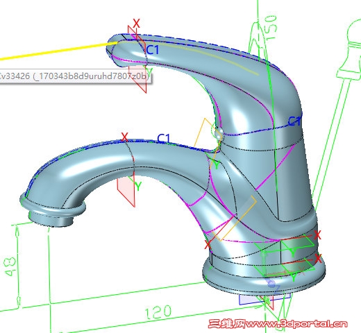

8 J0 P5 N2 E6 |
       结合投影线、面切割等功能就可以把复杂的曲面外形一一创建。
