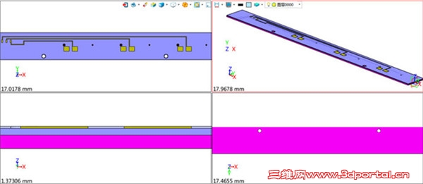

+ _+ y' E  U4 c6 k. s- m0 c; f       今天先给大家介绍其中一种方法:借助“隐藏”命令进行拆分出图。我们先来看看需要拆分的三维模型情况,如图(1)所示
& M2 p% S& h  B) H4 j4 O4 Z, r
图(1)

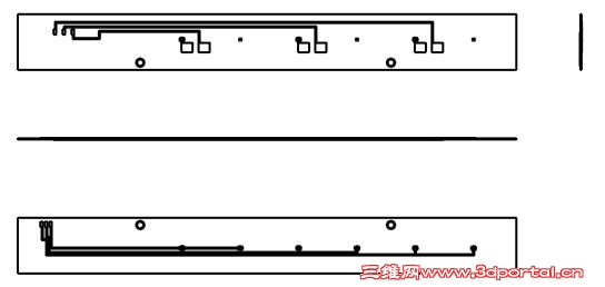

       模型分为线路板与孔板两部分,需要将他们拆分开来进行二维出图,最终所需二维图效果如图(2)所示(左边为线路板,右边为孔板)
/ m& U+ @. |( R& @  m- J& B

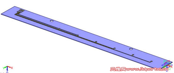

       隐藏孔板后,留下的线路板情况如图(5)所示4 X, b; y6 c. p1 f7 Q$ ~) O. U
图(5)

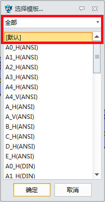

       接着在工作区空白处点击右键,选择右键菜单中的“2D工程图”
: D' t; ?8 o4 E" P2 d( w
图(6)
       选择“默认”(可根据实际情况选择其他的模板),进入工程图界面

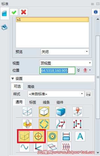

       在对话框中的“通用”页签中点击红框所示按钮,使他们弹起处于未被选择的状态,同时设置所需比例
9 N3 R0 N) Z  f, X
图(8)
       设置完成后,放置所需三视图如图(9)所示. ~9 |8 m/ r, M0 d+ l  K' o

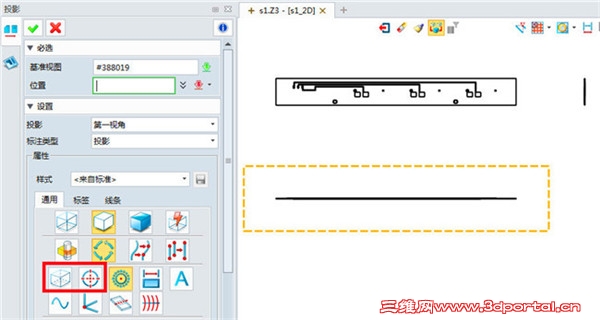

       点击“投影”命令,将线路板背面的形状进行出图
/ g( c* S: ~5 f, {. c/ _6 q! _
图(10)
       将对话框中红框所示按钮弹起处于未选择状态,如图(11)所示
3 E2 F1 V6 _4 J1 i) H
图(11)

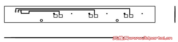

       最终结果如图(12)所示6 C: ~9 ~! O( b& }6 J/ q" R' g
图(12)

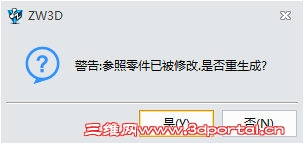

       同样,在工作区空白处点击右键,选择右键菜单中的“2D工程图”,当提示警告时,选择“否”,进入工程图界面7 {) ~6 D1 o; [3 T
图(16)

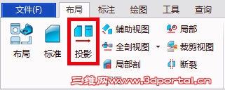

       点击“布局---标准”命令进行视图的生成8 ]! G  `: D* b, }4 W# t
图(19)

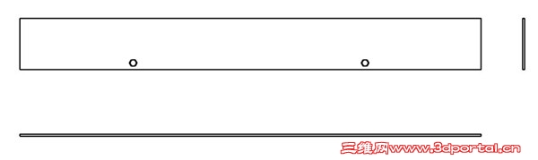

       在对话框中点击红框所示按钮使之弹起处于未选择状态,生成如图所示的孔板视图
& Y: j/ ^0 n5 B: m
图(20)
       孔板三视图如图(21)所示' q4 I/ n* V: `$ }8 _0 d6 k, G
图(21)

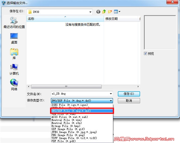

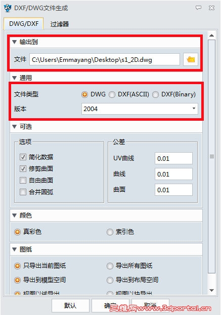

       最后,我们来看看如何导出为DWG格式文件。点击菜单“文件---输出”命令,打开对话框
+ q/ Z9 j+ L. e5 [4 r
图(22)
       设置保存的“文件名”以及“保存类型”为DWG,点击“保存”' }' x" h; S6 G$ v1 J
图(23)
       设置保存路径以及输出版本等相关信息后,点击“确定”即可输出所需二维文件。
