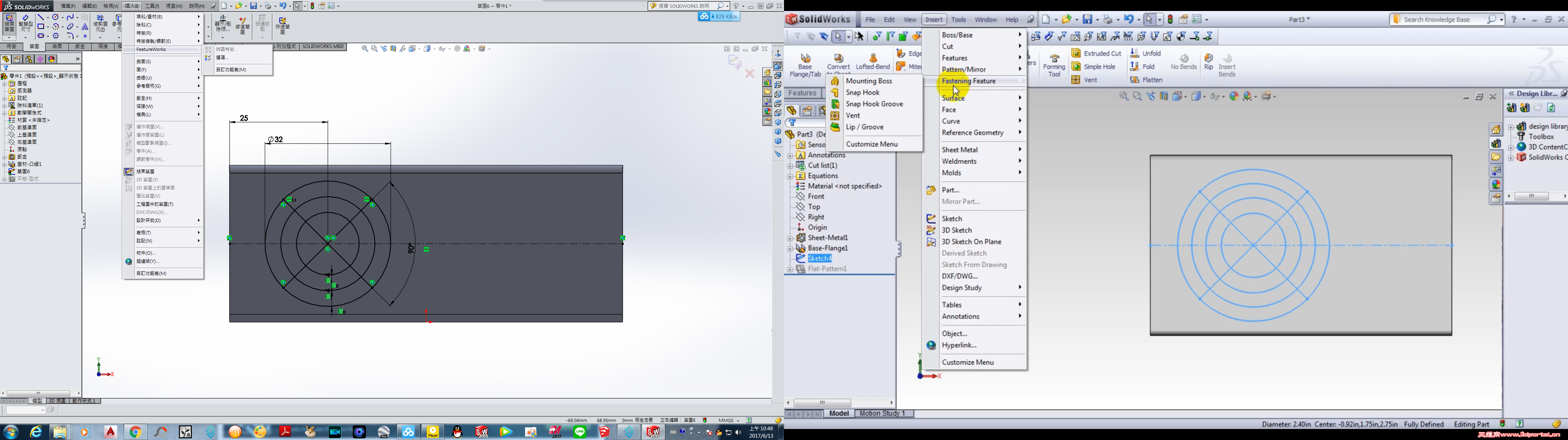

如題: 左邊是我的2015版本~右邊是網路教學影片2012版本~在插入功能表有點不一樣~卡在這裡無法學習下去~請達人們給小弟解惑

发表于 2017-6-13 13:57:35 | 显示全部楼层 来自: 中国河北唐山
关了草图再试试

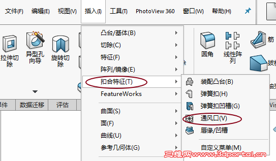

发表于 2017-6-14 15:13:37 | 显示全部楼层 来自: 中国浙江宁波
你是找通风口这个命令?这个命令在扣合特征里* x1 a& S+ p0 Q3 ^( z" ?) }" W
