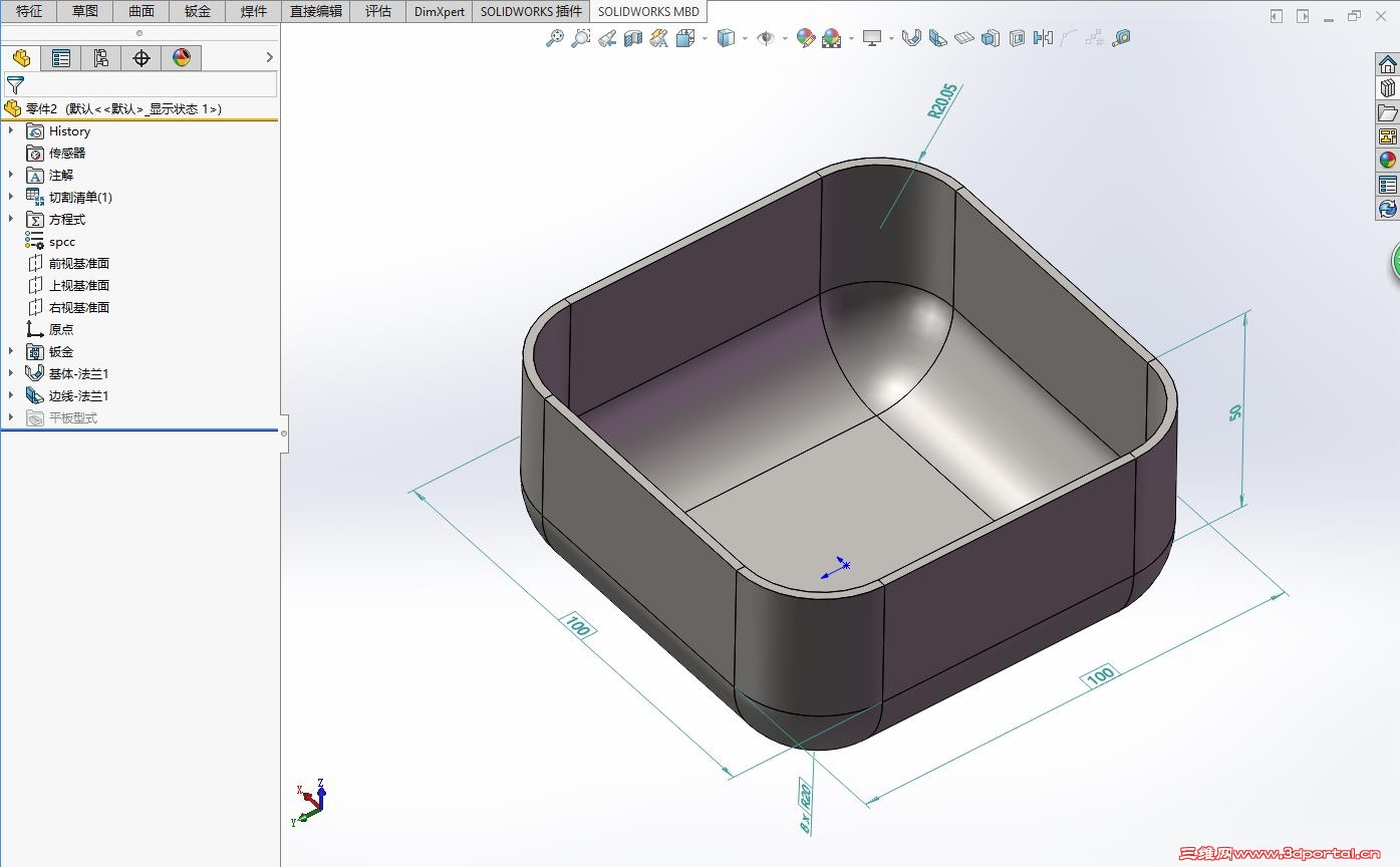

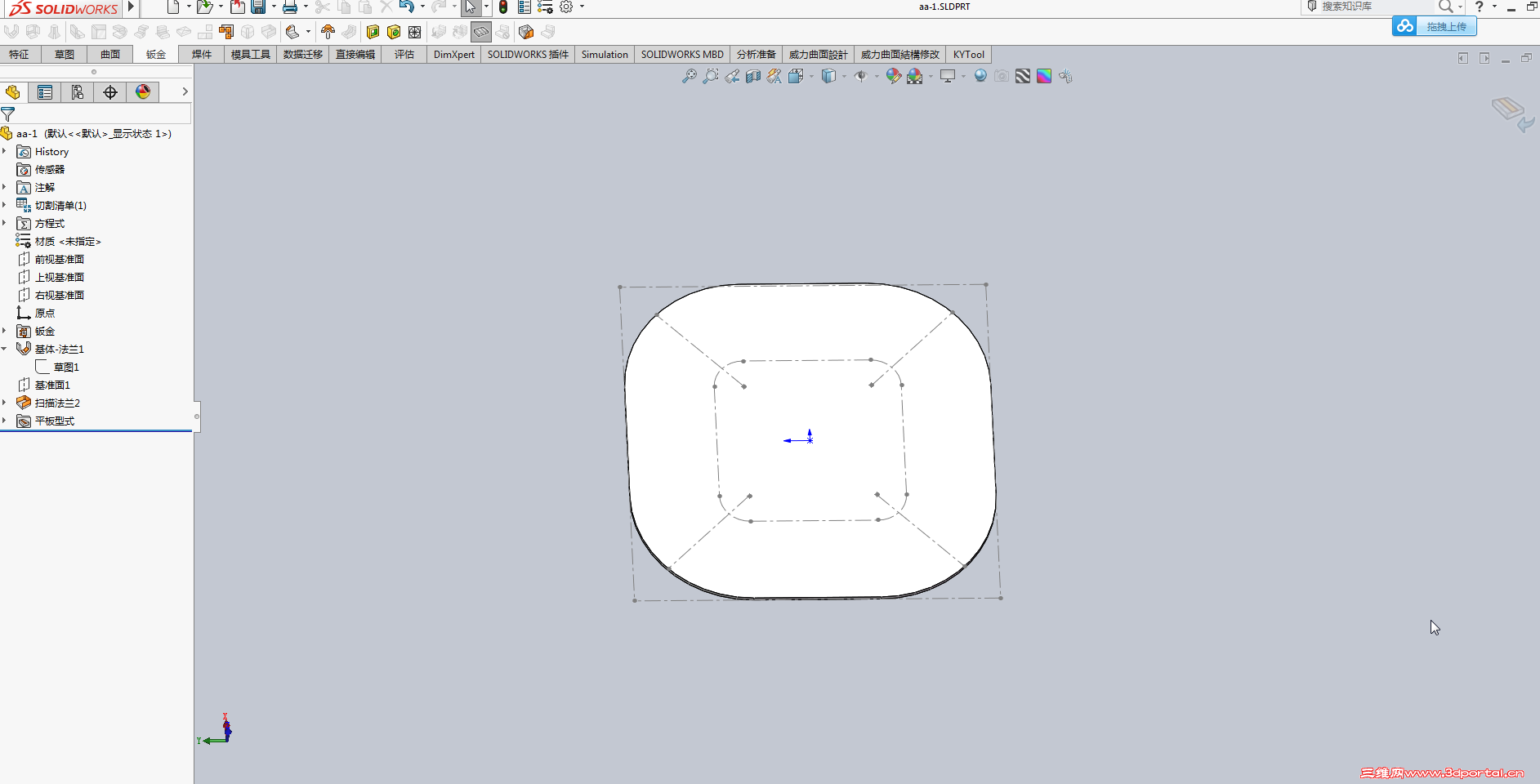

就是下面的这个图,长:100;  宽:100; 高:50 ;边线到圆角 R=20 我试着加缺口加不上,求助转换为钣金后展开后的平板示图,大神帮帮忙,谢谢!最好能说明下转换过程。

这种还加圆角那么大的怎么可能用一个钣金做,

SOLIDWORKS 用这方法可以做出来哦

怎么做的楼主,这几个命令,我是做不出,请指教

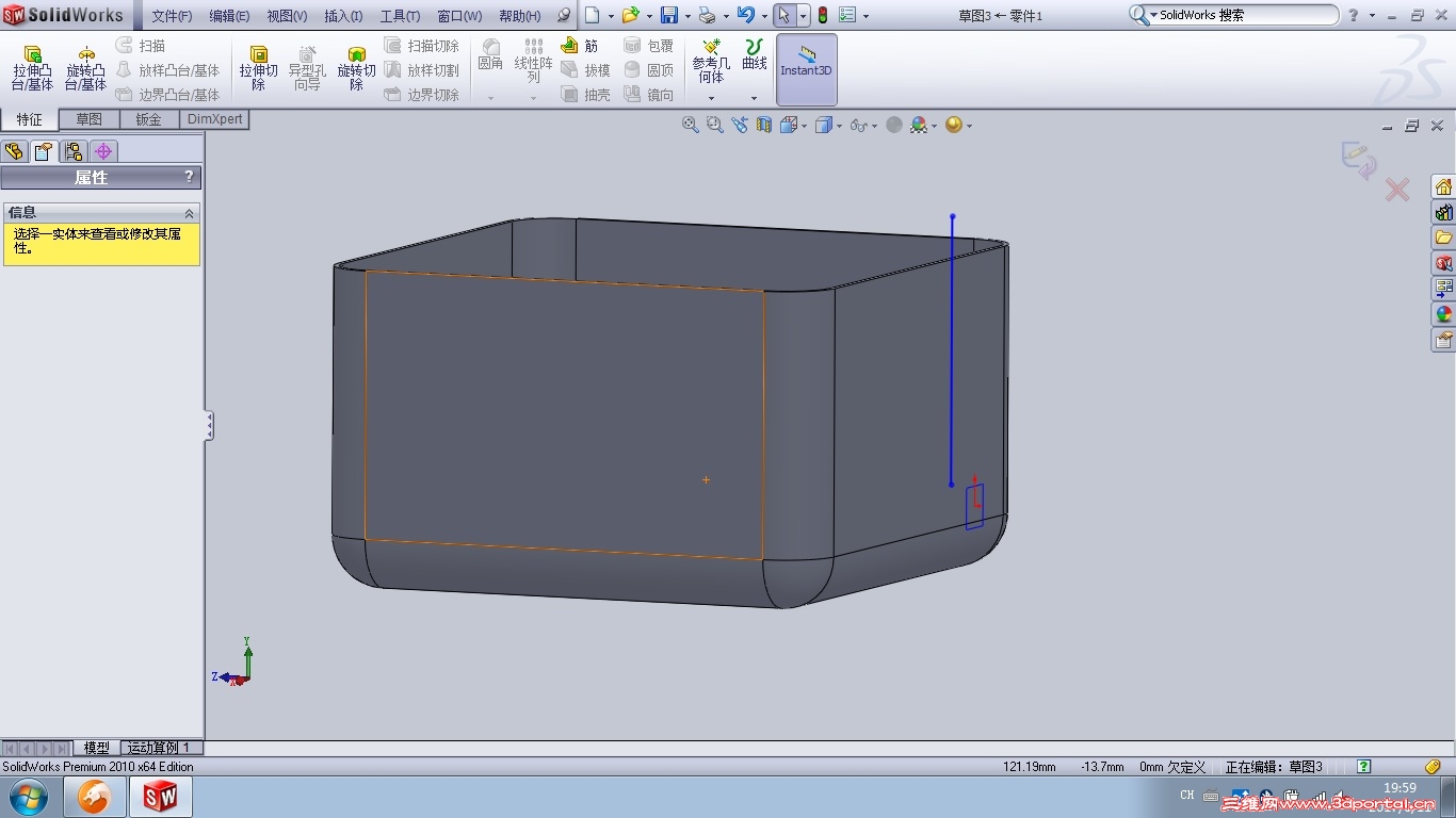

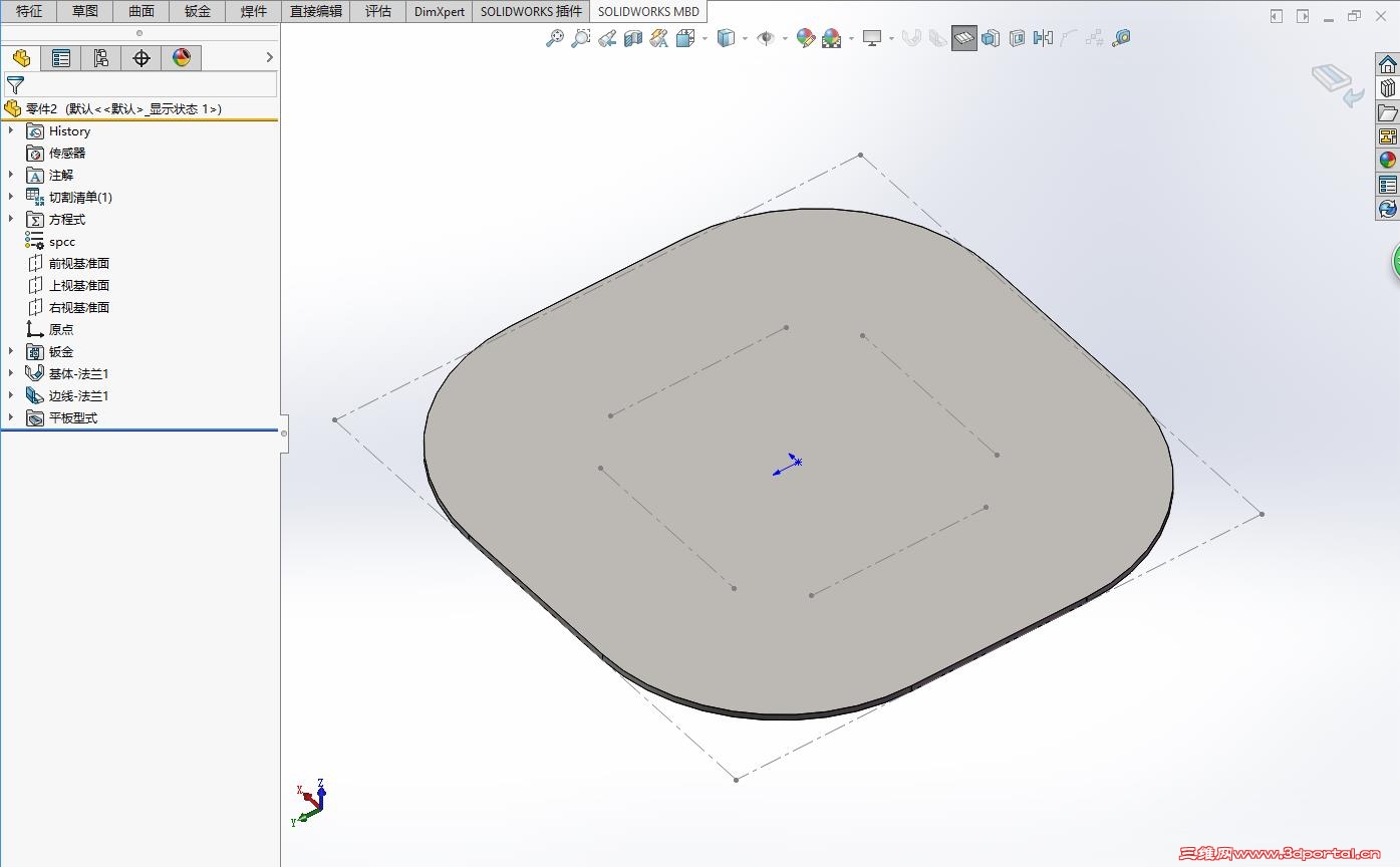

确实有点不可思议,但确实能做出来,关键之处是基体法兰要有个小圆角。 [attachimg]2315002[/attachimg] [attachimg]2315001[/attachimg]  详情 回复 发表于 2017-6-16 10:28

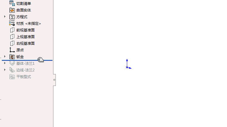

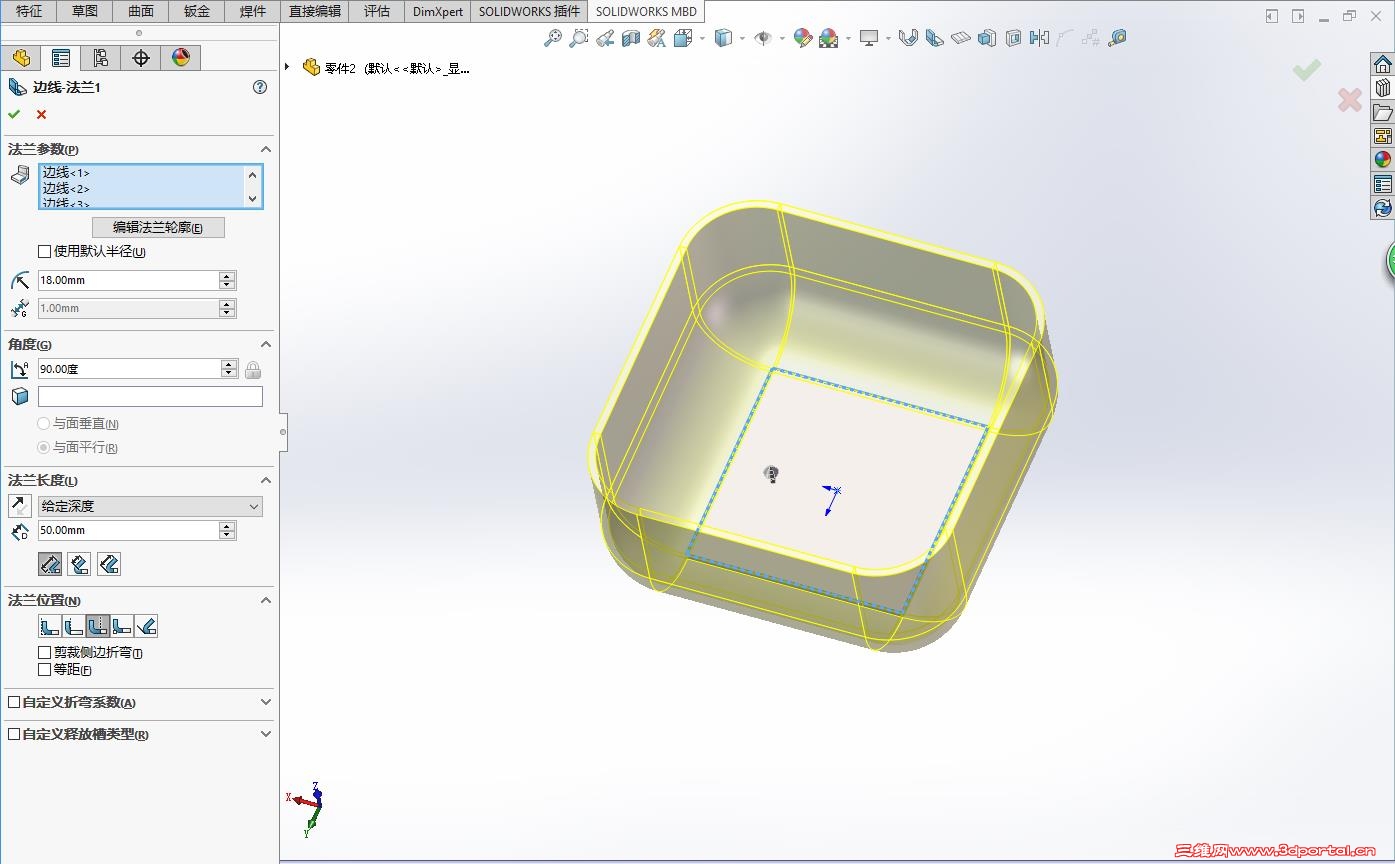

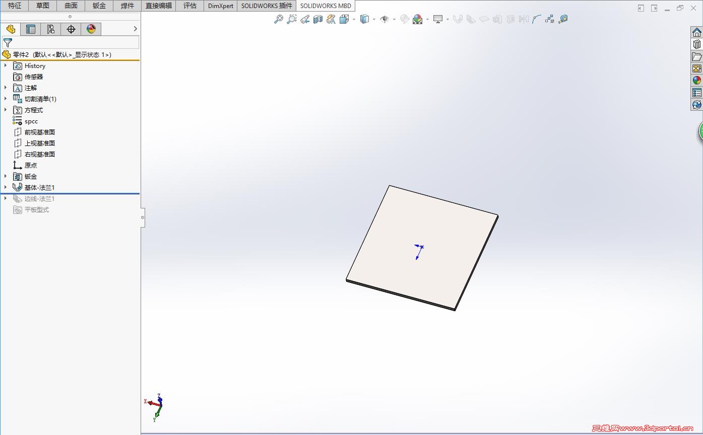

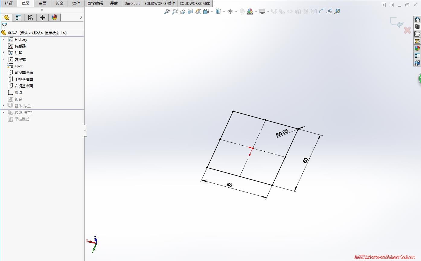

SOLIDWORKS 可以做出来1 I8 H6 Y  M1 s/ A
: X3 U7 M6 ?5 k2 K# D% l
注意要点:
$ z8 x' m5 q! P1.第一张图一定四角要有半径不小于0.05! l( T% K9 u7 N& t& b# w$ a
2.第三张图边法兰一定要选择同一个面的边线和圆弧线顺序选择
, }, a% P* ]2 M) F1 N
" g* s4 L6 N2 f0 _+ o! [做是能够做出来怎样加工就另一回事了

# D' t1 @" a5 ^; e$ B- ]这东西是不可展开的曲面,用什么钣金,连缝都没有。
3 V: T* N) ~) \: Q+ R, f
我知道是不可展开的曲面,我现在就是想加上焊缝,做出这个形状,然后再平板展开的平板图。

没看明白怎么做的,我现在最主要是想加上焊缝,做出这个形状,然后展开的平板视图,焊缝我都不知道加那里?

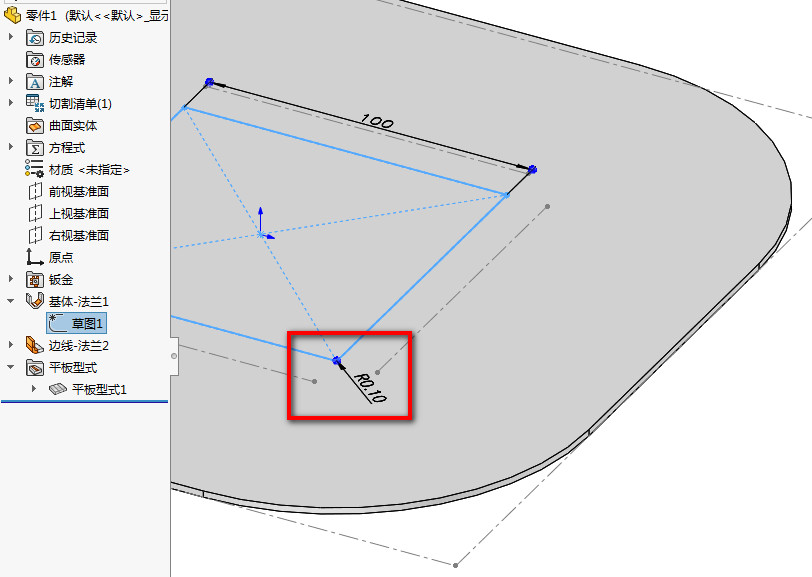

0 y6 E2 w0 G6 [9 R; s确实有点不可思议,但确实能做出来,关键之处是基体法兰要有个小圆角。3 X. }0 m0 g. o1 F8 M
7 I6 [3 \) I/ d 2017-06-16_102550.jpg
  B/ U* F5 N, q2 F/ Q0 p' B3 T! m+ ]+ h$ `1 w. x+ n
38.gif # Q' Z" r& k( R! p' P; D9 v

确实能做能展开,只是实际加工不可能用折弯机完成!用油压机开模可以完成!不知展开尺寸准不准!!!

确实可以画出来,实际生产中我们四个圆角一般采用拼焊的方式。

四个圆角采用拼焊是不是太麻烦。其实这个工件在冲压工艺中是比较典型的方形件拉深,采用拉深工艺即可做出。  详情 回复 发表于 2017-6-17 01:00

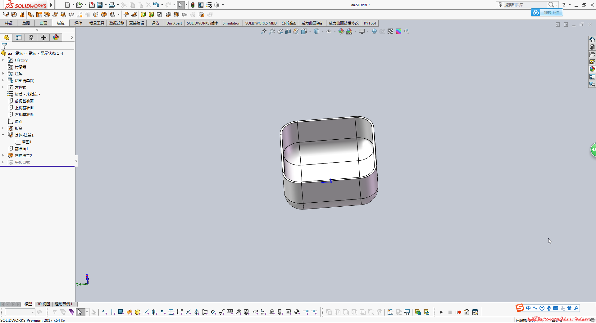

还可以用扫描法兰做,只是底部圆角半径不能大于或等于四周的圆角半径,我做的底部圆角半径为19.99
