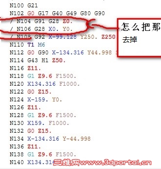

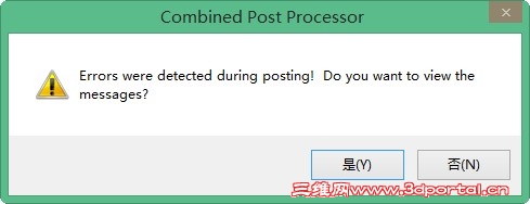

有错误不知道哪里问题
有错误不知道哪里问题
去掉那些红色圈主的怎么改后处理
去掉那些红色圈主的怎么改后处理

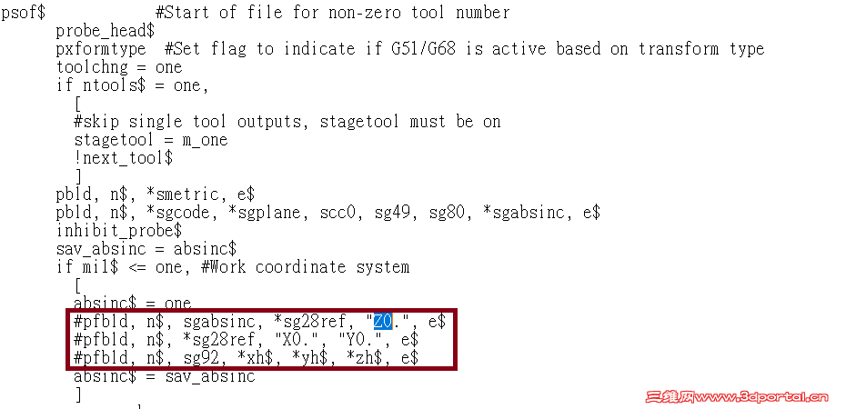

把你的後處理裡面的這三行~前面加入"#"儲存~就不會出現了~

0 F( M9 i7 j& X4 E- Y3 p改好处理文件,2楼一说清楚了

这根本不需要动后置
 楼主| 发表于 2017-6-21 19:49:54 | 显示全部楼层 来自: 中国福建福州
x7、? 发表于 2017-6-21 19:22- K( I- F% m2 n. G* ?, U1 J0 F
这根本不需要动后置
; r' Z2 \9 R. X
请问哥们你是怎么弄的

杂项变量   第一个改为2
