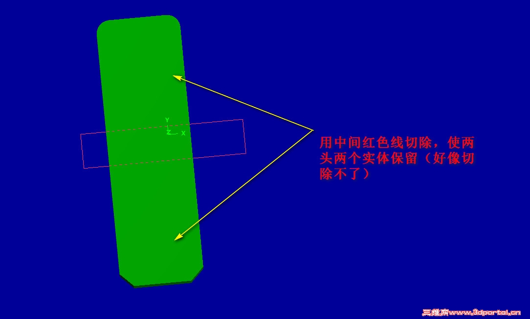

        请教高手,如何保留两头实体

在线等待,是不是这样切除不了?
发表于 2017-6-15 14:09:36 | 显示全部楼层 来自: 中国广东深圳
拉伸实体,减

ok 谢谢! 可以了
发表于 2017-6-20 14:29:15 | 显示全部楼层 来自: 中国陕西西安
拉伸  切割主体  你如果切不出来 不用想太多   只有两个原因1你的线不封闭  2你设置的切割深度和方向不对
