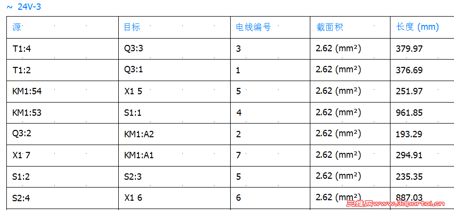

工艺部门需要知道线长数据
Elecworks将数据通过SQL无缝集成到Creo,实现实时同步设计(不需要XML),自动布线,自动统计线长数据,反馈到elecworks的报表中,如图3所示。实际裁线时只需要根据线长数据留有余量就可以。
3 统计线长工艺数据
