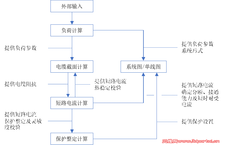

配电系统设计是配电设计中最重要的部分,需要进行多种计算和绘制单线图才能完成系统部分的设计,计算包括负荷计算、短路电流计算、电缆截面计算(电压降计算、载流量的校正以及热稳定校验)、保护整定与灵敏度的校验等。多种计算及绘制单线图之间相互关联,某项计算的结果同时是其他计算或单线图的输入,如通过电缆截面计算后所选电缆的阻抗为短路电流计算的输入,短路电流同时是电缆截面计算中热稳定校验的输入。配电系统设计流程如图1所示。
图1 配电系统设计流程
