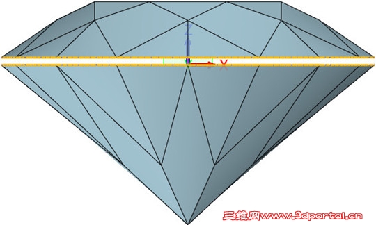

       上节课,我们使用中望3D完成开环男戒的主体部分相关设计操作,那接下来这次课程,我们来继续完成男女钻石对戒系列中男戒指的钻石设计,来更深入感受下中望3D的戒指建模功能。

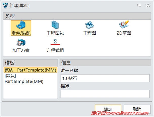

% C7 T% B1 @- c! m7 L  F0 o) {& E       第一步,在完成上节开环男戒的主体部分后,退出草图,并创建一个名称为1.6钻石的零件。
$ [! |; M0 |4 i2 y- h! Z
图1 创建零件

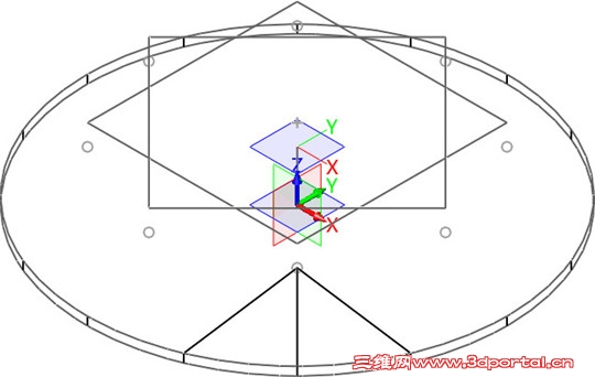

       第二步,分别插入变量D、变量R,变量D值为1.6mm,变量R值为D/2。9 b' l! b4 u. P" l! P9 I

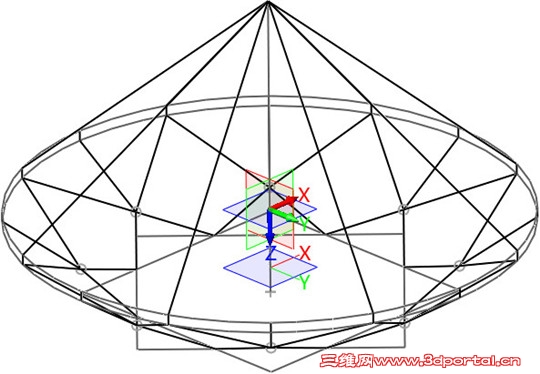

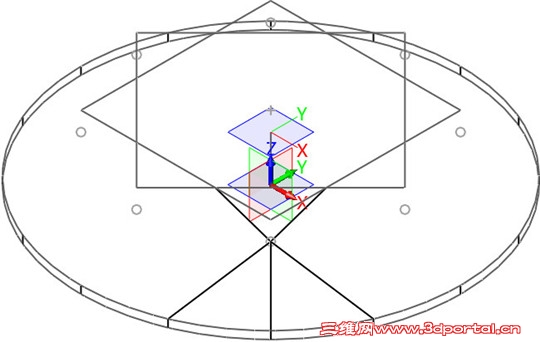

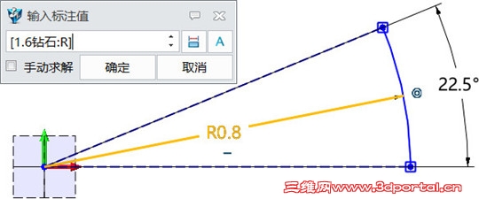

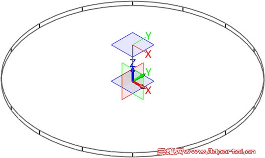

       第三步,在XY工作平面上绘制草图,绘制直线、圆弧,半径值使用变量表达式,如图2所示。
2 ?$ h2 n) E$ X2 I4 ]8 h& Z
图2创建草图-1
       第四步,退出草图,对上步草图进行圆形阵列,数目为16,角度为22.5°,如图3所示。
  Q5 I& @4 Y/ z- s% {3 w7 E
图3 圆形阵列-1

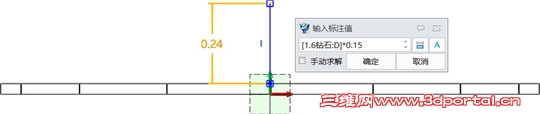

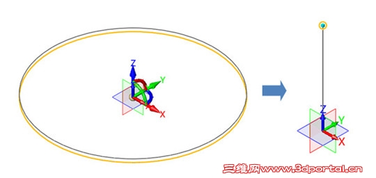

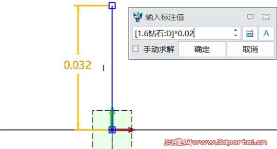

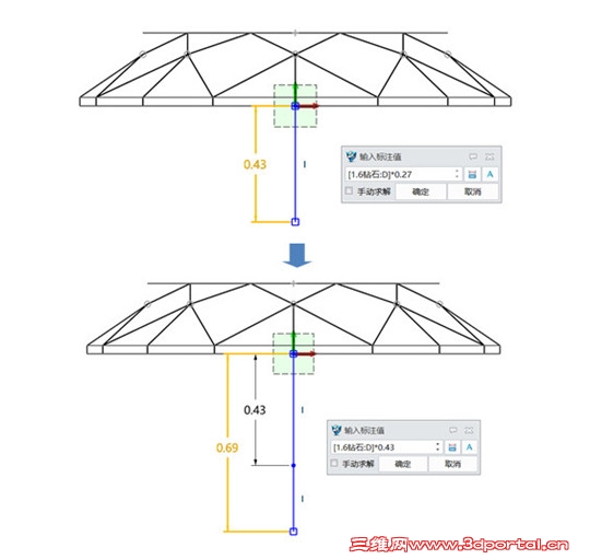

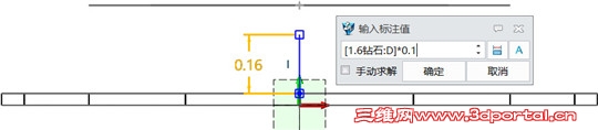

       第五步,在XZ工作平面上绘制草图,绘制直线,尺寸如下图所示,如图4所示。7 Z0 \( S, F4 ~0 b& M! g4 e; k
图4 绘制草图-2

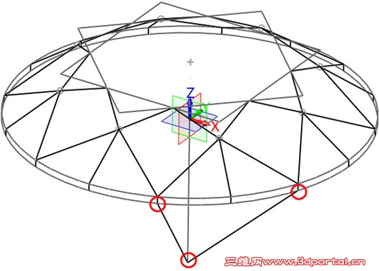

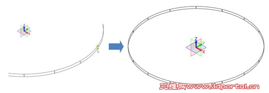

       第六步,复制草图,起始点为零位,目标点到上步草图的端点,即使用上步草图的长度来控制复制草图的间距,如图5所示。) J# `: d3 c- n4 ^  E+ {  j2 f0 Z
图5 复制草图

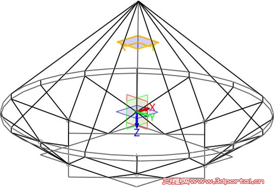

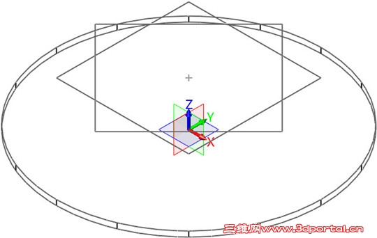

       第七步,使用直线,连接上下圆弧的端点,重复操作,将全部直线共16段连接绘制完毕,如图6所示。: b0 k; o7 M7 l" A
图6 绘制直线-1

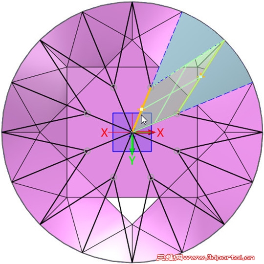

       第八步,在XZ工作平面上绘制草图,尺寸参数如图7所示。& \/ s( N% E$ R" ]) t! T4 Y
图7 绘制草图-3
       第九步,在上步直线端点位置创建工作平面-平面1,如图8所示。
4 C+ |5 b6 r/ @+ R' c1 z
图8 创建平面-1

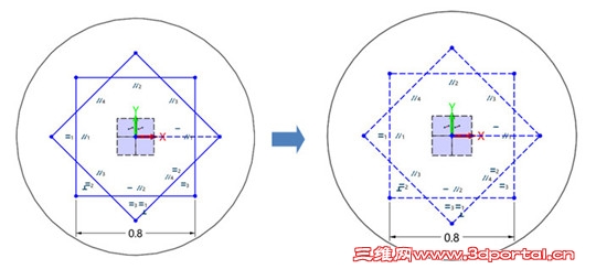

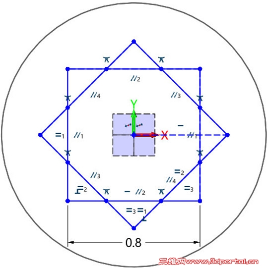

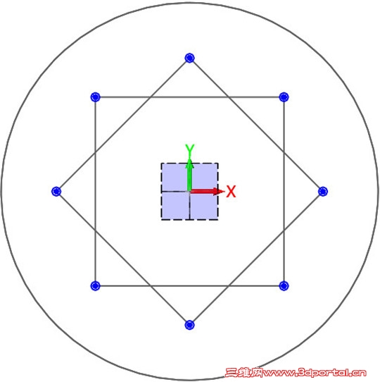

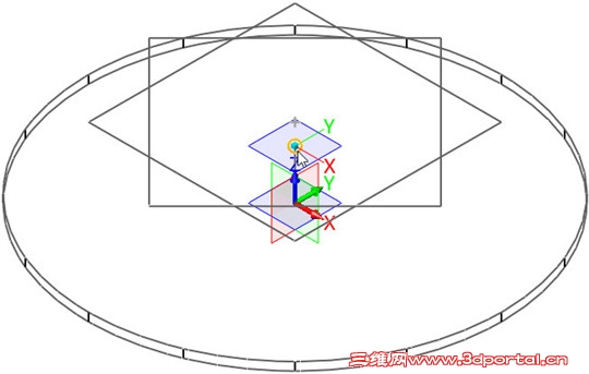

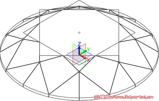

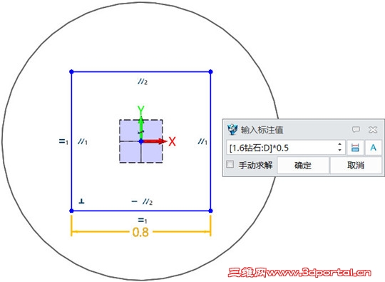

       第十步,在平面1上创建草图,绘制正方形草图,如图9所示。
0 F& U% y# W5 q% L% k5 L5 a7 h2 Y2 Y' T  b5 I
image009.jpg 图9 创建草图-4
       第十一步,复制旋转正方形草图后进行约束,并将把绘制好的对象转换为构造线,如图10所示。# ]/ E' ]* R) A! |, L9 B: i
图10 草图约束
       第十二步,对上步构造线进行分段直线绘制,如图11所示。: T8 m% \% K9 q! j" [
图11 绘制分段直线
       第十三步,退出草图,隐藏上步草图的工作平面和创建工作平面所用的辅助直线,如图12所示。! X' |: s9 R3 s% b4 Q" x" ]
图12 倒圆角操作-1

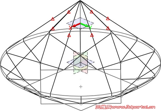

       第十六步,在上步工作平面上绘制草图,在下图各个端点上绘制点,如图15所示。; z$ P" Z, e3 B5 {4 u& C
图15 绘制点
       第十七步,使用直线连接点和下方草图端点,如图16所示。6 L! g8 P, n5 b& R+ L( E
图16连接端点-1

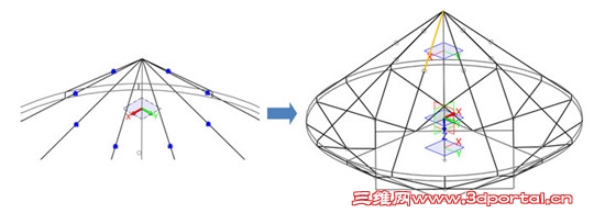

       第二十五步,在上步交点上绘制点,退出草图,设置过滤器为点,通过刚刚绘制的点把8根直线分别打断成两段,如图24所示。
  S% j! y# q8 T6 f
图24 打断直线

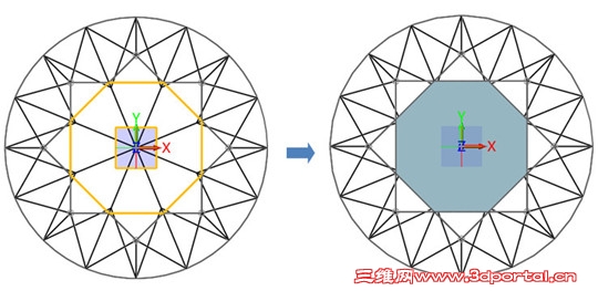

       第二十七步,显示平面1,使用修剪平面命令,使用平面1为平面,如图26所示。
+ `& a2 ]9 _' I! d6 q
图26 修剪平面

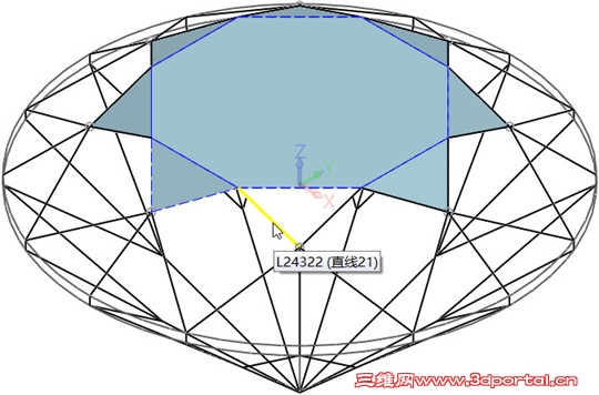

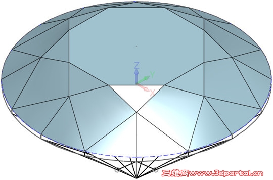

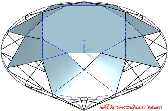

       第二十八步,拾取图27左图曲线作为曲面边界,以创建图27右图曲面。
& g: ~/ Y5 \0 j; l, _/ D0 \- l  Y
图27 创建曲面-1

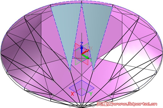

       第三十步,使用修剪平面命令,创建下图曲面,如图29所示。8 c9 `+ m/ m+ n/ G- g
图29 创建曲面-2
       第三十一步,对上步曲面进行圆形阵列,如图30所示。+ a) a/ h  n% Y7 W5 G
图30 圆形阵列-2

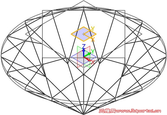

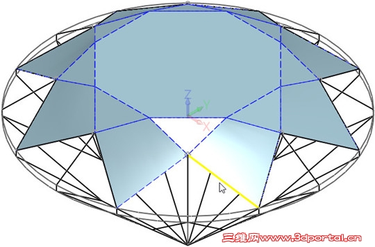

       第三十三步,使用直纹曲面创建下图曲面,如图32所示。' {- o; [* u6 P5 s
图32 创建曲面-3
       第三十四步,对上步曲面进行圆形阵列,如图33所示。: t& b% w: x& `3 j7 [" m! I
图33 圆形阵列-3

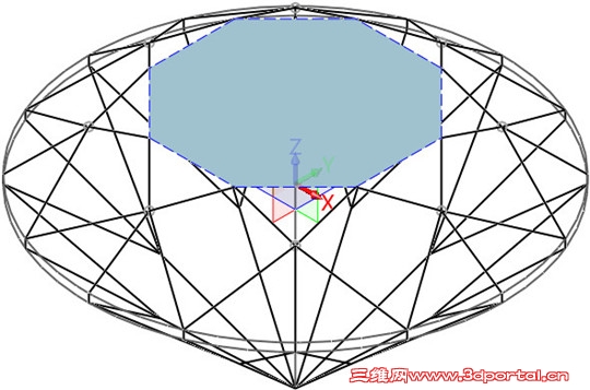

       第三十七步,创建两个N边曲面,如图36所示。
$ V& h0 [. n: U- V
图36 创建曲面-4

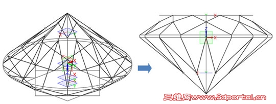

       第四十四步,插入上下两个曲线列表,如图43所示。
: s+ b: ?& Z2 g6 k) H9 e
图43 插入曲线列表

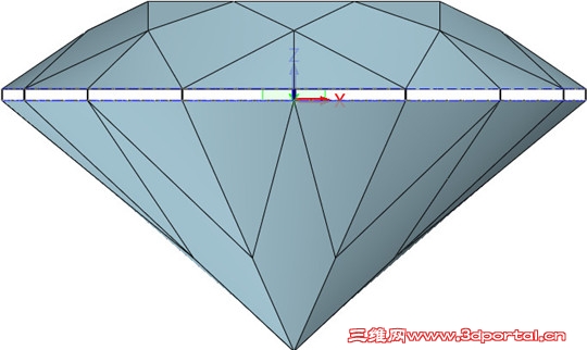

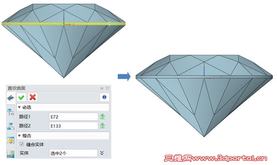

       第四十五步,使用直纹曲面,拾取上步的曲线列表创建曲面,勾选上缝合实体,把上下两部分曲面一起缝合成实体,如图44所示。# F% P( a6 n0 |$ Q
图44 实体缝合

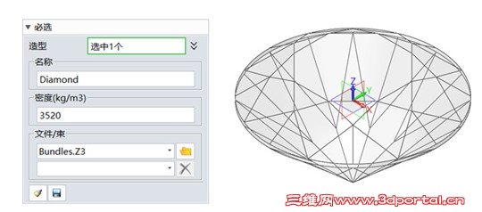

       第四十六步,使用工具页面下的材料命令,拾取造型,定义材料为Diamond,密度为3520;选择实体,在右键菜单里进入面属性,赋予颜色位白色,透明度为80%,如图45所示。6 K& j- t9 \: K$ k) {
图45 造型属性

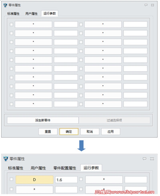

       第四十七步,在属性下拉菜单下,进入零件,切换到运行参数页面,单击*号后到模型树分别选取参数D,参数和初始值会出现在运行参数里,应用并确认,如图46所示。。
8 n1 d( f/ Z0 l1 d" P4 {
图46 运行参数

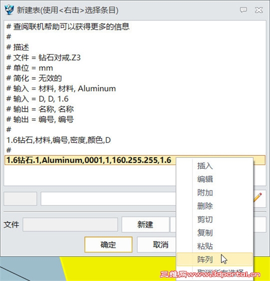

       第四十八步,开启工具页面下的零件制表命令,会弹出下图询问,单击否后,弹出编辑对话框, 拾取最后一条信息,进入右键菜单下的阵列,如图47所示。
  p. t! C. C1 @. W) u4 M# ?5 P3 T. A
图47 阵列工具

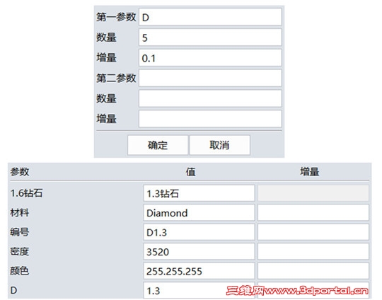

       第四十九步,输入下图设置,目的是阵列5行数据;然后从第一列数据起对于excel表格依次编辑数据,如图48所示。0 B- b! ]/ E; N! t$ T) v' ?; ]
图48 数据输入
       第五十步,编辑完数据后点击确定, 保存零件表文件,便完成了系列化数据的输入工作; 保持和关闭文件,载入库文件,钻石零件已被建成参数化库文件,如图49所示。5 T' J' R. {1 l2 G' z* m0 E9 K+ M* x
