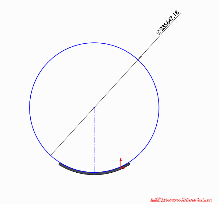

楼主好,我打开看了一下,貌似本来就是一薄片,而且这图也有问题,厚16mm,直径见图!是不是图有问题还是?没见过这样的钣金件!2 N9 z' i- i& u& ]4 B

画草图的时候加一段很小的切线,就可以生成钣金并展开了
