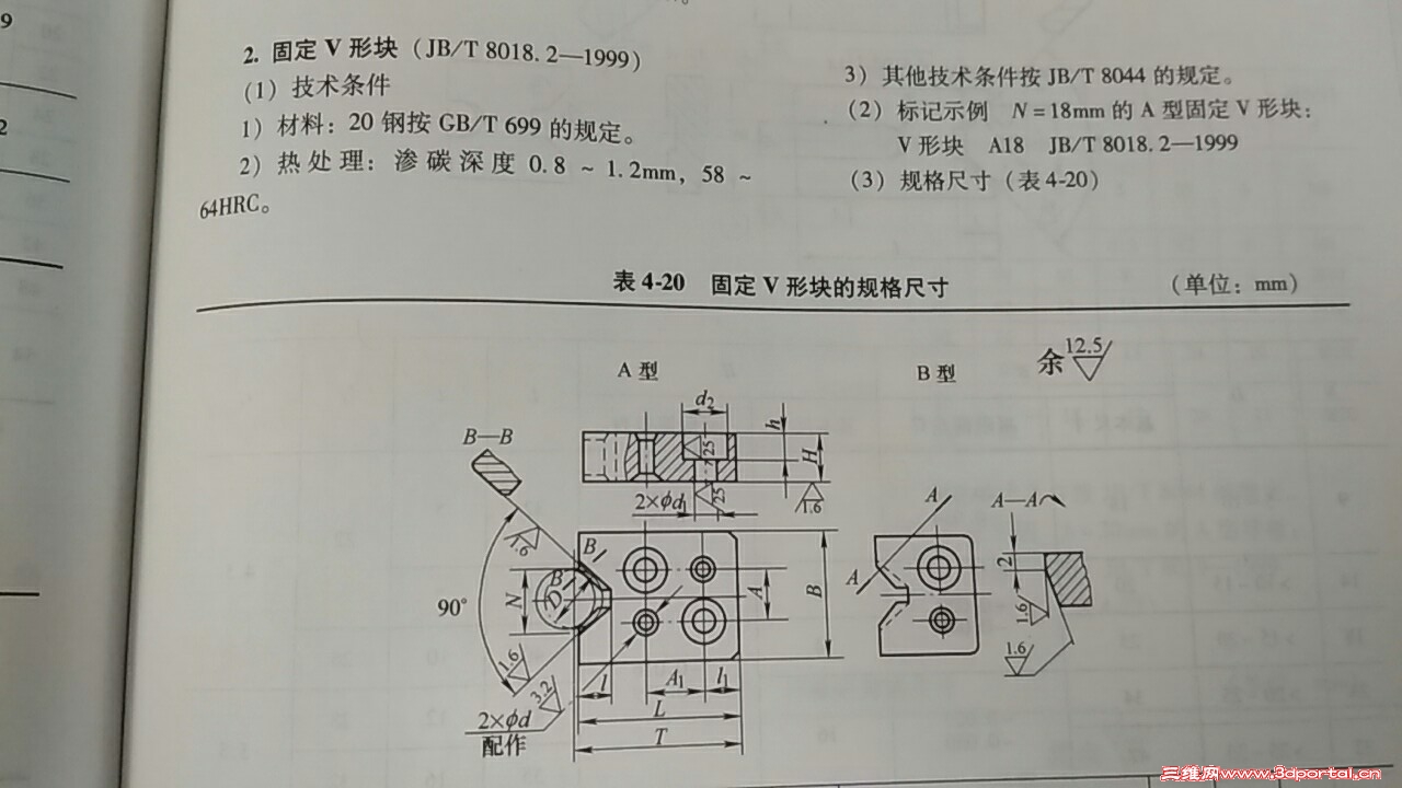

翻手册看到V块上都有定位销孔的配作要求,
6 @: A) F7 f/ J8 T3 d2 P* @0 R而V块本身的技术要求是渗碳淬火58-64HRC,
* {0 T& X) t5 y7 ?这个硬度配作不了吧,
4 r& d/ I6 m# L3 `4 d- Y技术要求是不是只是说V面渗碳淬火,其余不需要吧。
* l7 ], s# O! d$ v$ B/ y和大家探讨一下。

v型块用渗碳淬火一般采用低碳钢(20Cr),渗碳之前对不需要硬度的表面做防渗处理,然后在进行渗碳,这样需要加工的表面没有渗碳,自然也不会被淬火,到加工时需要加工的表面还是可以加工的,而V行表面渗碳层是可以淬火有硬度的.

5 e! n5 f% f% b% \4 j* q* C( A对是这么回事
