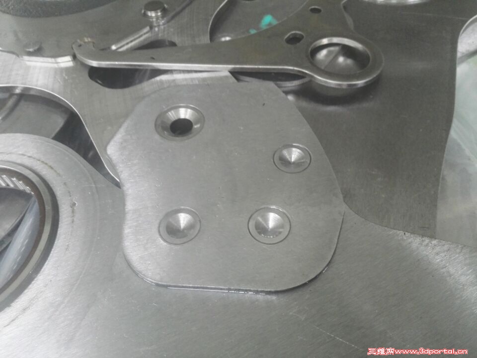

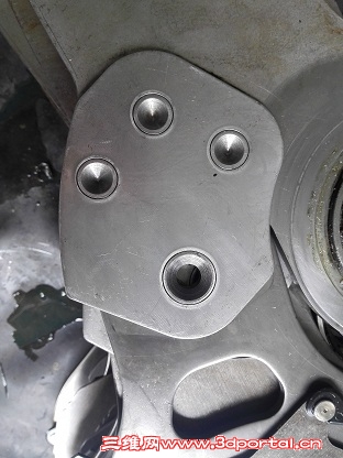

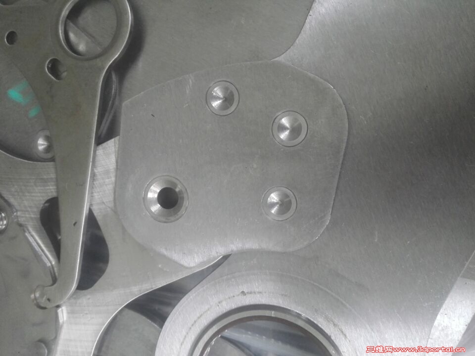

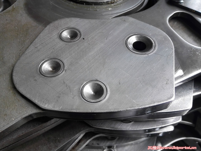

IMG_20170620_102954.jpg IMG_20170620_103004.jpg 这两片是老外的零件,我们用旋铆没法达到这效果, QQ图片20170707162335.jpg QQ图片20170707162346.jpg QQ图片20170707162352.jpg 后面两个图片是我们自己用旋铆做的零件,老外的是销子和孔边上是高出零件表面的。不知道老外用的是什么工艺做的这零件。: [3 K9 Z0 P& S+ }

都是用旋铆设备的,老外是将下模改良了下,让销子上端面高于零件平面.
