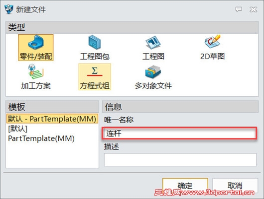

第1步:
       新建一个名称为连杆的零件
插图 2-1

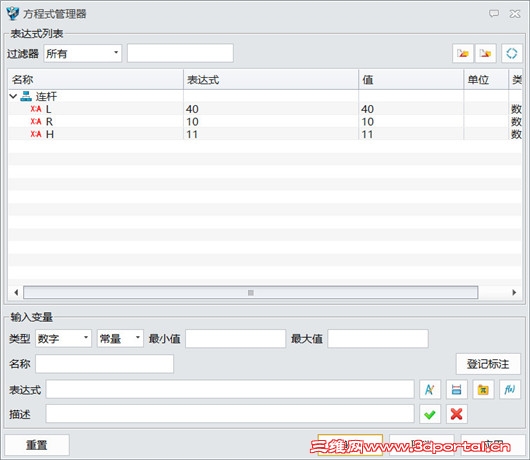

第2步:
       选择工具栏上的方程式管理器命令,进入方程式管理器
插图  2-2
第3步:
       在方程式管理器中添加L=40,R=10,H=11三个变量
插图  2-3

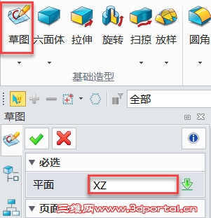

第4步:
       新建一个草图,并选择XZ平面。
插图  2-4

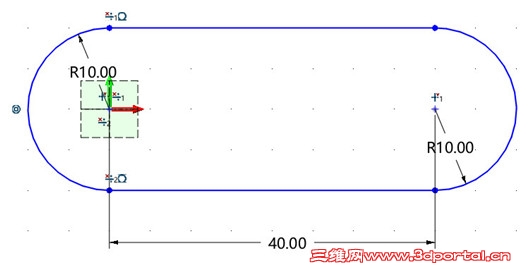

第5步:
       在XZ工作平面上创建草图,绘制下图草图进行全约束,其中长度尺寸为L,半径尺寸为R,完成后退出草图。
插图 2-5

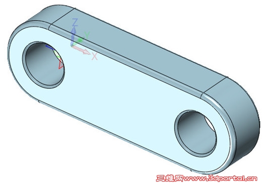

第7步:
       在连杆零件上打两个半径为R5的孔
插图 2-7

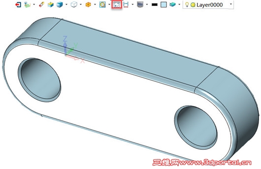

第8步:
       对连杆外轮廓倒圆1mm,再对两孔进行倒角0.5mm,完成连杆建模。
插图 2-8

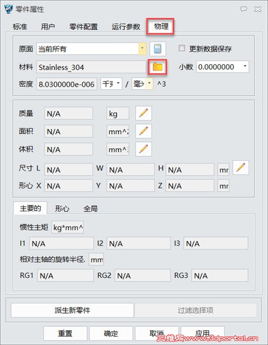

       在工具栏中选择零件属性
插图 2-9

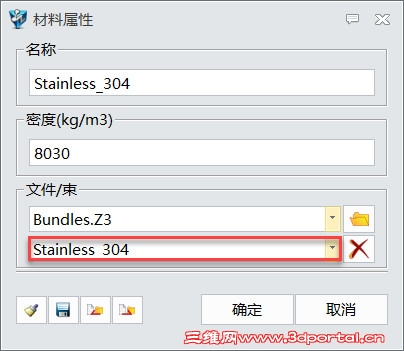

       选择零件属性中的物理属性,再选择材料文件夹
插图 2-10
       通过下拉菜单,更改连杆材料
插图 2-11

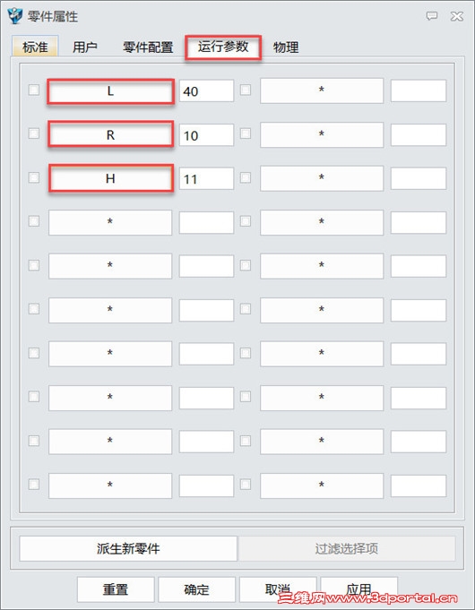

       在工具栏中选择零件属性
插图 3-2
       再选择运行参数,将第3步中定义的3个变量分别选中
插图 3-3

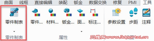

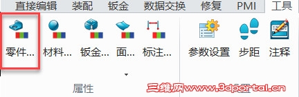

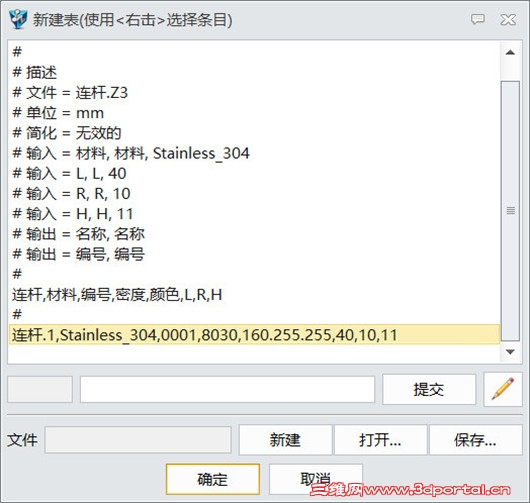

       选择工具栏上的零件制表

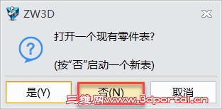

插图 3-4
       在弹出对话框中选择“否”
插图 3-5
       弹出一个新建表
插图 3-6

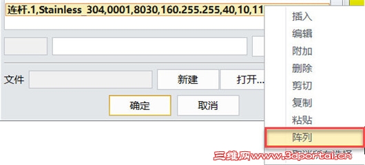

第13步:
       鼠标右键单击零件表最后一行参数,选择阵列
插图 3-7
第14步:

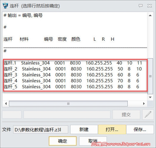

       输入需要变更的参数名称L,输入变更的数量5,并输入增量值为10
插图 3-8
       确定后,零件表中自动生成5行参数,每行代表一种连杆
插图 3-9

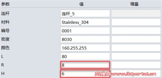

第15步:
       通过鼠标依次双击连杆_2至连杆_5,可以手动修改其它参数
插图 3-10
       修改后的连杆参数表如插图3-11所示
插图 3-11

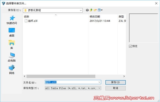

第16步:
       保存上一步所编写的参数表,将参数表文件z3l文件保存到连杆零件目录下
插图 3-12

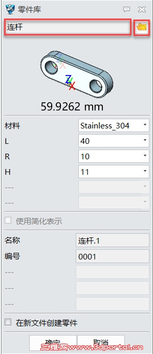

       选择装配栏上的零件库按钮
插图 4-2
       选择文件夹,浏览打开第16步保存的z3l文件,得到连杆零件库界面
插图 4-3

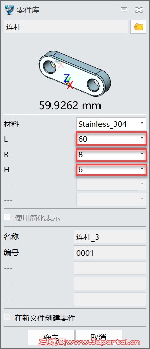

第19步:
       通过下拉框选择来更改所需要的连杆参数,完成选择后确定
插图 4-4
第20步:

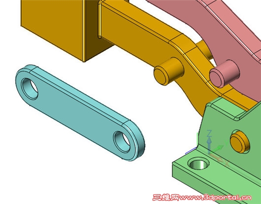

       确定后将所选的连杆放入装配环境
插图 4-5

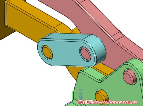

第21步:
       对放入的连杆零件进行装配
插图 4-6

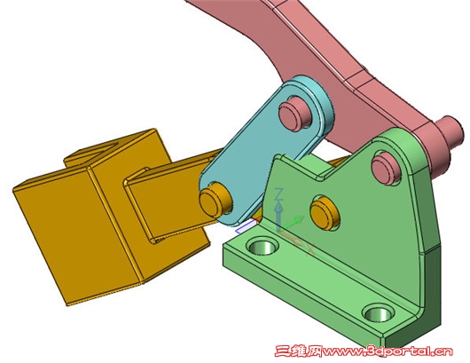

第22步:
       由插图4-6可见,所选的连杆明显产生了干涉,不符合设计要求。再次打开零件库,选择L为40连杆,点击确定。在装配中会调入一个名为连杆_1的零件。
插图 4-7

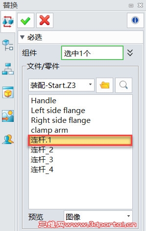

第23步:

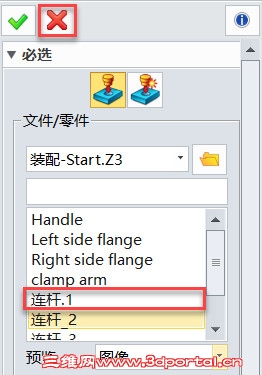

       新调入的连杆.1不需要放入装配环境中,可以直接使用装配替换来安装新的连杆。
插图 4-8
第24步:
       选择连杆零件单击右键,在菜单栏中选择替换组件
插图 4-9
第25步:
       在替换管理器中选择刚才调入的连杆.1,勾选确认即可完成替换,无需重新装配
插图 4-10
