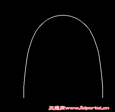

请教各位大神,有谁知道0.5mm直径的不锈钢圆丝弯制成弓型(近半圆型)时,形状出来后,弓型的平整度不好怎么解决,同行高手或有经验的友友们请出招,不胜感激。。。

 楼主| 发表于 2017-10-9 16:08:03 | 显示全部楼层 来自: 中国广东深圳
張貴宏 发表于 2017-8-16 22:27
) l0 N. T3 R& ?/ {  S% `樓上各位大俠分析的好,可請樓主上各圖嗎,如此可分析得更詳細
9 E3 v" |- I! p* N" Q! w
不锈钢圆丝直径0.5mm,需要弯制出此形状,并且保证圆弧成型后在一个水平面,不要产生明显扭曲,请有经验的友友帮忙分析一下,谢谢。。。
