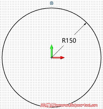

       第二步,在XZ工作平面上绘制草图,如图2所示。
图2 创建草图

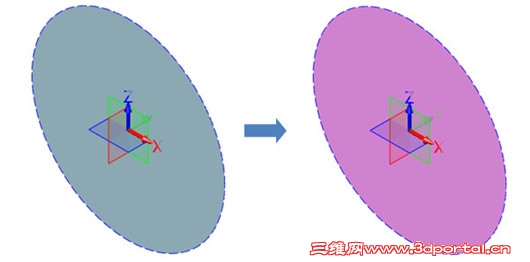

       第三步,使用修剪平面对上步草图进行曲面创建,反转曲面方向,如图3所示。
图3 创建曲面

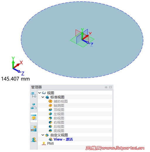

       第四步,调整视图到图4所示角度,使得和渲染工具KeyShot的坐标系角度一致;并自定义这个角度的视图,命名为View。
图4 视图角度调整

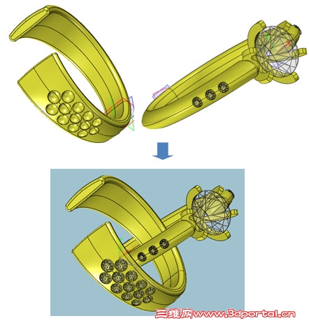

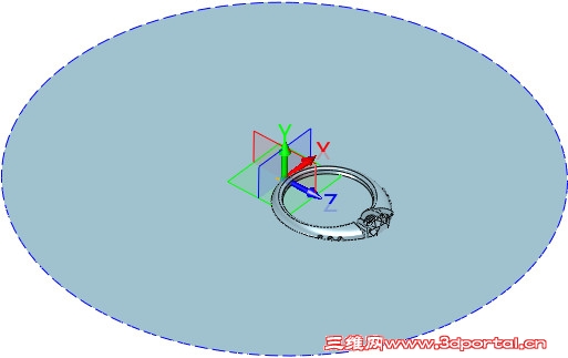

       第五步,在装配页面插入女戒,放置在原点,如图5所示。
图5 插入女戒

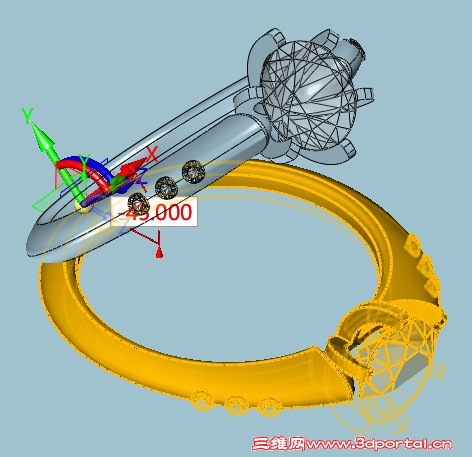

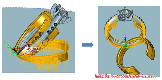

       第六步,移动坐标系在原点上,沿着X轴旋转-45°,如图6所示。
图6 旋转操作-1

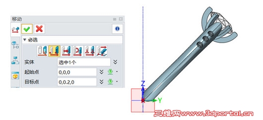

       第七步,对女戒沿着Y轴移动0.2mm,移动完毕后女戒底部接近曲面位置,如图7所示。
图7 移动操作-2
       第八步,在装配页面插入男戒,放置在原点,如图8所示。
图8 插入男戒
       第九步,移动坐标系在原点上,男戒沿着X轴旋转-45°;再沿Y轴旋转225度,如图9所示。
图9旋转操作-2
       第十步,对男戒沿着Y轴移动1mm移动完毕后男戒底部接近曲面位置, 如图10所示。
图10移动操作-2

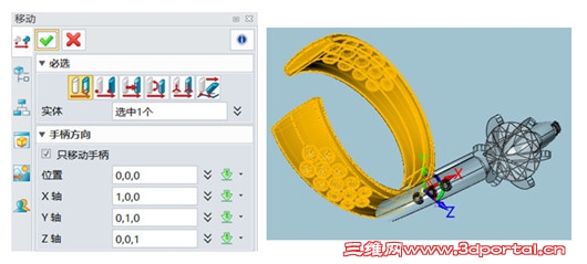

       第十一步,拾取男戒,首先根据图11左图参数移动手柄, 手柄如图11右图所示。
图11 参数设置

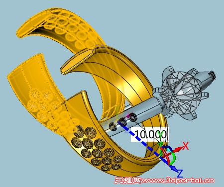

       第十二步,沿着手柄的Z轴移动10mm,如图12所示。
图12移动操作-3

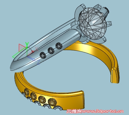

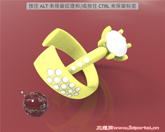

       第十三步,编辑男戒、女戒,分别设置面属性为金色参数R254 G254 B65;R254 G254 B65。
图13 颜色设置

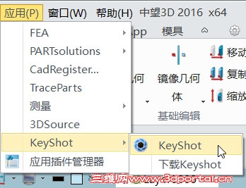

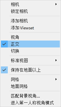

       第十四步,启动KeyShot如图14所示。
图14 启用KeyShot
       第十五步,在环境下拉菜单下勾上地面阴影和地面反射。
图15 地面环境

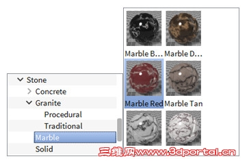

       第十六步,在材质库里找到大理石材质,StoneMarble;找到红色大理石材质文件Marble Red,如图16所示。
图16 材质设置-1
       第十七步,地面曲面被赋予红色大理石材质,得图17。
图17 大理石效果

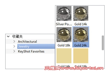

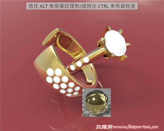

       第十八步,在材质库里找到大理石材质,收藏夹Jewelry;找到24K金材质文件Gold 24K,如图18所示。
图18 材质设置-2
       第十九步,戒指被赋予金材质,得图19。
图19 戒指效果

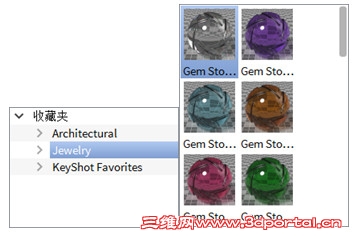

       第二十步,在材质库里找到大理石材质,收藏夹Jewelry;找到钻石材质文件Gem StoneDiamond,如图20所示。
图20 材质设置-3
       第二十一步,钻石被赋予钻石材质,得图21。
图21 钻石效果

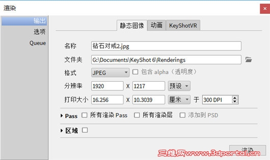

       第二十五步,进行静态图像设置,如图25所示。
图25 静态图像设置-1

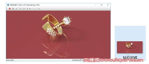

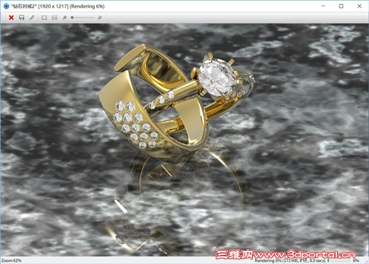

       第二十六步,设置完毕后进行渲染;并在在渲染目录下生成渲染图片,如图26所示。
图26 渲染

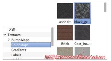

       第二十七步,在材质库里找到大理石材质,纹路Color Maps;找到花岗岩材质文件,如图27所示。
图27材质设置-4
       第二十八步,地面曲面被赋予花岗岩材质,如图28所示。
图28 花岗岩效果

       第三十二步,渲染好后打开生成的文件,如图32所示。
图32 渲染完成
