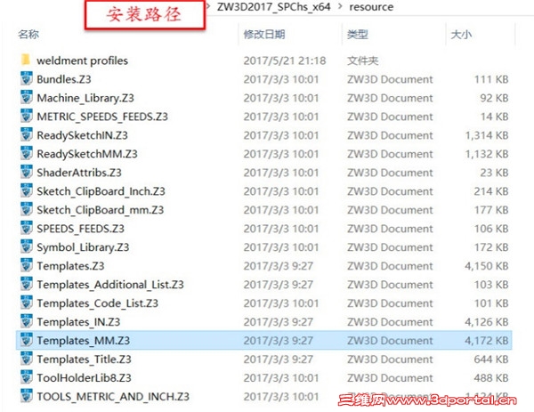

      1.在修改模板之前,需要确认安装目录下的“Templates_MM.Z3”是可修改的(此文件修改以mm毫米为主单位的模板)。如果此文件不能修改、保存,则需要去掉此文件的“只读”属性。9 x" ]8 \3 i8 a2 U  t
      此文件的路径是:安装目录\ZW3D2017_SPChs_x64\resource;
9 }" ]/ T7 N6 |* j2 o' l      如果是以英寸为主单位的,需要修改的文件是“Templates_IN.Z3”;; }' e5 ]7 d( @: c/ w
      在修改模板文件之前,建议将此文件做一个备份,以便后续还需要再次用到此标准默认模板。

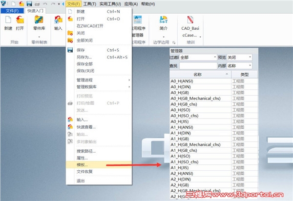

      2.单击文件下的模板。3 N8 r( l9 V; X+ n% k) C/ g, [. k9 N

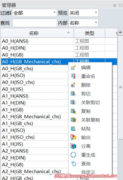

      3.在模板管理器中,用户选中模板文件,可以进行复制、粘贴、重命名等操作。
+ k% I# j3 E2 |& d
      为了后续调用时选择方便,用户可以只留下工作中所需要的图纸大小模板、并将其改名为清晰的标识,其余不用到的模板,将它们删除。这样在后续调用模板时,模板文件会少,名称清晰,选择方便。, f5 ^. `& ^* K, Z# N- s

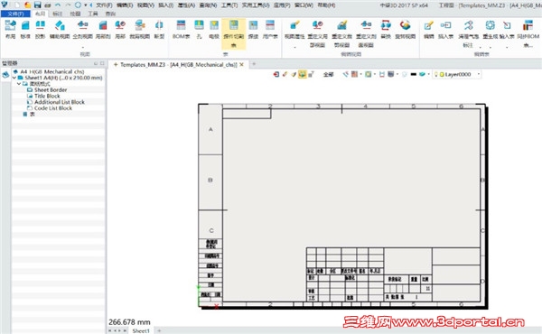

      4.选中一个模板,双击进入,此时进入模板修改环境。" C( M9 k: w( G$ [7 C& x

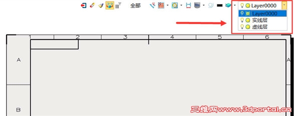

      5.用户如果除了标注样式之外,对视图线型所属的图层也有要求,则先将所需要的图层创建好。如下图,创建了两个示例图层。

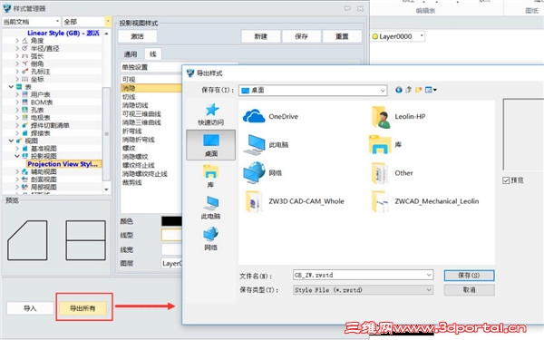

      6.选择属性-样式管理器。
1 p0 X: u3 v# O( b* @6 a
      7.在样式管理器中,按照企业的标准,修改各项标注的样式。
( g& _4 ?( b) I5 Y
      8.同时各项视图中线条所归属的图层,也可在此预先定义。视图中的各种线条可以归属在用户预先设定好的图层中。
" S  T0 ]; E1 I8 r6 K; e
      9.修改定义好所有标注及样式后,可以将所有设置保存为文档。! t. P* i" p- T8 C$ F
      10.其他图纸大小的模板,比如A3、A2等,可以在修改标注样式属性时,将保存的设置进行导入,既可节省时间,也可保证正确。只是这里需要注意的时,用户需要确定导入之后,修改正确的选项是“激活”的。如下图:
, Y5 w5 P" T2 I
      所有图纸大小的模板都一一进行修改之后,保存模板文件。这样,以后每次使用图纸模板进行标注时,默认的标注样式及属性就是符合企业标准的图纸了。
