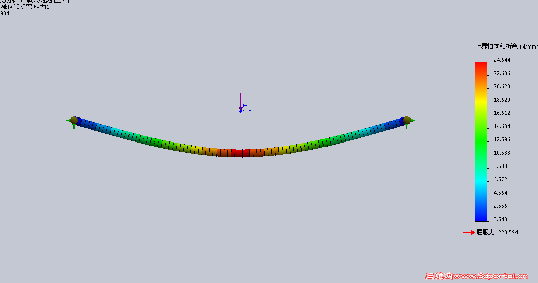

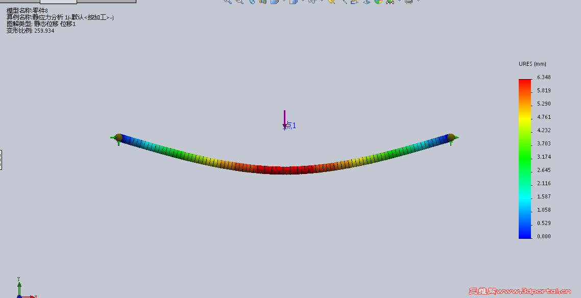

分析梁(Q235)的强度及扰度,梁两端铰接1、实体分析,壳体分析,梁单元分析。+ A) d" `& R, \& R; Y. O
1 F, t$ l6 J4 S5 K我先传一张用梁单元分析的受力7 u! r# e/ }; y8 K2 }* `$ X8 x$ Q

最大變形量約6.4mm
, a" |; t& s5 z/ y2 n3 o抗弯強度的安全係數達到9倍,不知是否用料成本有些偏高?

您好,我主要是想比较用3种不同的单元分析的结果,, u. Z  |! k9 K7 o" A& J1 p0 g, ?
梁单元我算的和理论接近,但实体和壳单元都相差很大,' d* @) Z9 l5 D) B2 ]3 I

壳单元你有分析过吗?如何设置边界条件才行?
